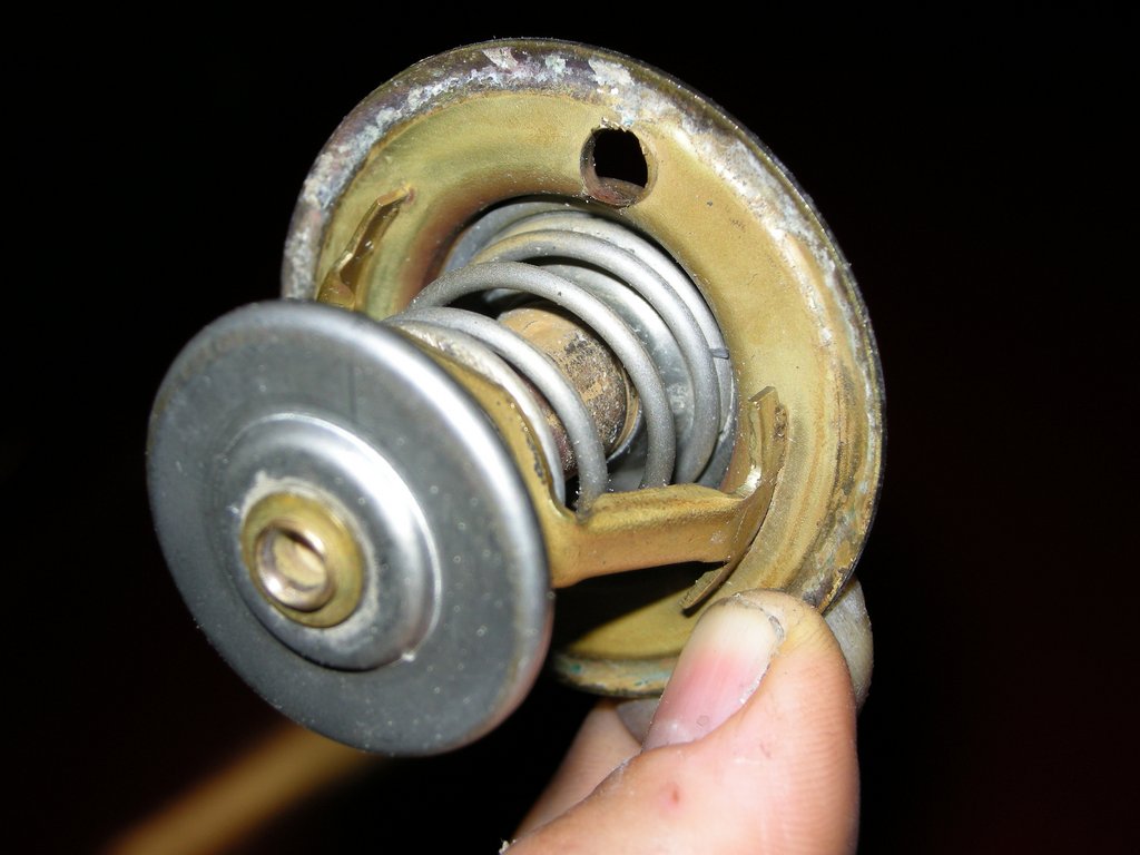

Vince, proprio normale non è, però è un rimedio molto usato per evitare di spendere soldi in modifiche o riparazioni.
In pratica si fa in modo che una parte di refrigerante circoli sempre anche quando la valvola è chiusa favorendo il non innalzamento della temperatura del refrigerante stesso.
Io da quando ho praticato questo foro ho risolto i miei problemi.
Più tardi se la trovo ti metto una foto della mia prima valvola !

- Messaggi: 19817
Re: C900 EP - Vizio di surriscaldamento ?
Ecccola, questo è quello che feci dal meccanico quando la smontammo:
Inoltre nello stesso periodo decisi di portarmi un interruttore manuale per le ventole (ne ho due che partono insieme; la seconda è collegata alla prima tramite cinghia) nel cruscotto. In questo modo se mi dovesse capitare si fare ore di traffico l'accendo e raffreddo, la lancetta scende quasi alla prima tacca (orientativamente una cianquantina di gradi) nel giro di un quarto d'ora.
Ovviamente nel caso ti venisse voglio di fare una cosa simile ricorda che i cavi devono essere almeno da 4mm
