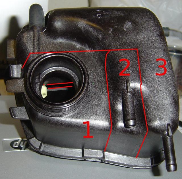

Guarda, su questa cosa ho una grossa perplessità che ho avuto modo di esporre anche a Taliaferro in un post (anche se lui mi ha detto di non preoccuparmi......) e ti spiego.Tagliaferro ha addirittura rifatto la boccia dell'acqua in acciaio!!!!! Questa la dice lunga sul problemino...
La vaschetta originale (ovvero la vaschetta 2.0, fatta con la stessa conformazione della primordiale MA di un materiale differente e qualitativamente migliore, che ha risolto di per sè il problema fino a prova contraria) ha nel suo interno una struttura fatta in modo che il liquido caldo, a motore spento, continui a girare raffreddando il motore e soprattutto il turbo per il cosidetto "effetto termosifone". Ecco una foto che trovai tempo fa girovagando in rete.......
.....nella quale un tizio diceva di aver individuato le aree della vaschetta, per far capire il funzionamento (comuque sul WIS c'è scritto chiaramente di questo effetto termosifone). [a proposito, mi piacerebbe trovare una vaschetta vecchia anche rotta per poterla sezionare con le mie mani e vedere come è fatta......se la trovate fatemi un fischio
Orbene, Taliaferro ha rifatto la vaschetta in metallo: questa è la versione in vendita ora....
http://trolltuner.com/?p=1163
che non differisce molto (almeno sembra esternamente) comunque da quella sulla quale espressi i miei dubbi sulla capacità di poter garantire l'effetto termosifone, ovvero questa:
http://trolltuner.com/?p=1095
Io all'interno di questa non vedo nessuna "sezione" come l'originale........(se leggete) lui disse che comunque garantiva quell'effetto.........boh, non mi spiego allora perche progettare l'originale con quelle sezioni all'interno se poi un "contenitore" con qualsiasi forma poteva garantire questo risultato.
I miei dubbi, comunque, permarranno fino a quando non sezionerò una vaschetta....però ho voluto esprimerli per farvi dare un giudizio completo su come la vedo io in base alle informazioni fin qui raccolte.
Tra l'altro, facendo le dovute proporzioni, mi sa che in quella di Taliaferro ci stia anche un quantitativo minore di refrigerante (credo almeno un litro in meno).....io preferisco lasciar in circolo 9,6 litri di refrigerante (circuito originale) piuttosto che toglierne un litro o più......
Comunque al di là di questo particolare dubbio su questa "elaborazione", in generale stimo Taliaferro e l'approccio che ci mette nei prodotti che pensa e realizza!
