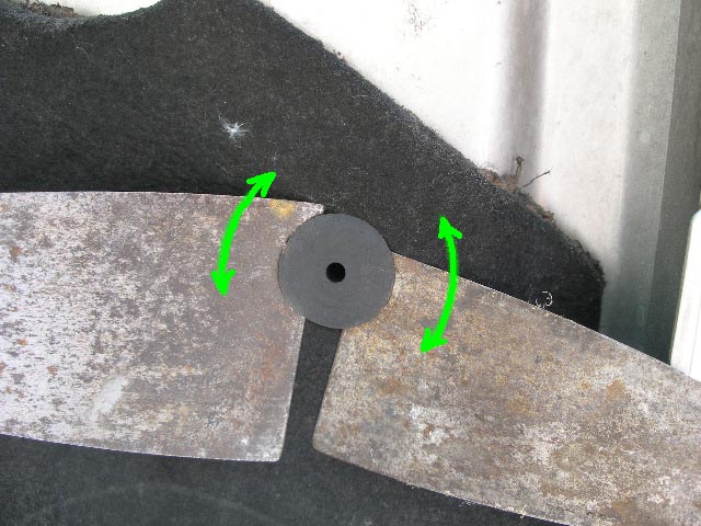

Ho imparato sulla mia pelle che è sempre meglio sapere esattamente con cosa si ha ha che fare
Per toglierlo ho infilato due spatole sotto e l'ho fatto girare finché non si è alzato un paio di millimetri:
Una volta che riesci a vedere lo stelo del chiodo, facendo leva con le spatole viene via facilmente.
Re: Sconfiggere l'impigrimento cronico del T5 in estate.
#42 Messaggio da leggere da Lucantropo »
ok grazie, proverò ad estrarli così. Speriamo bene! :)

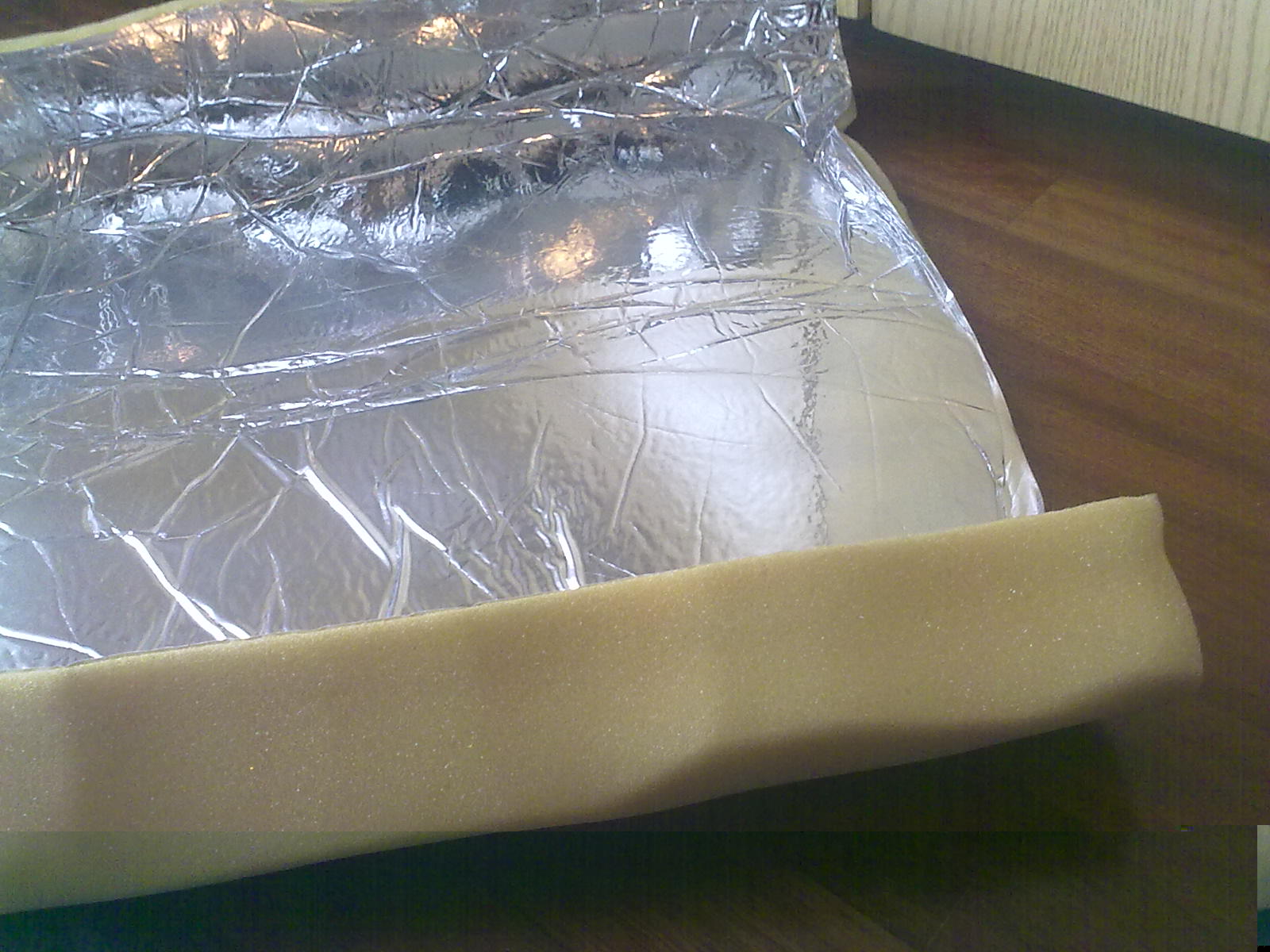

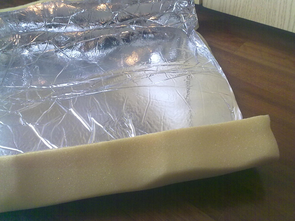

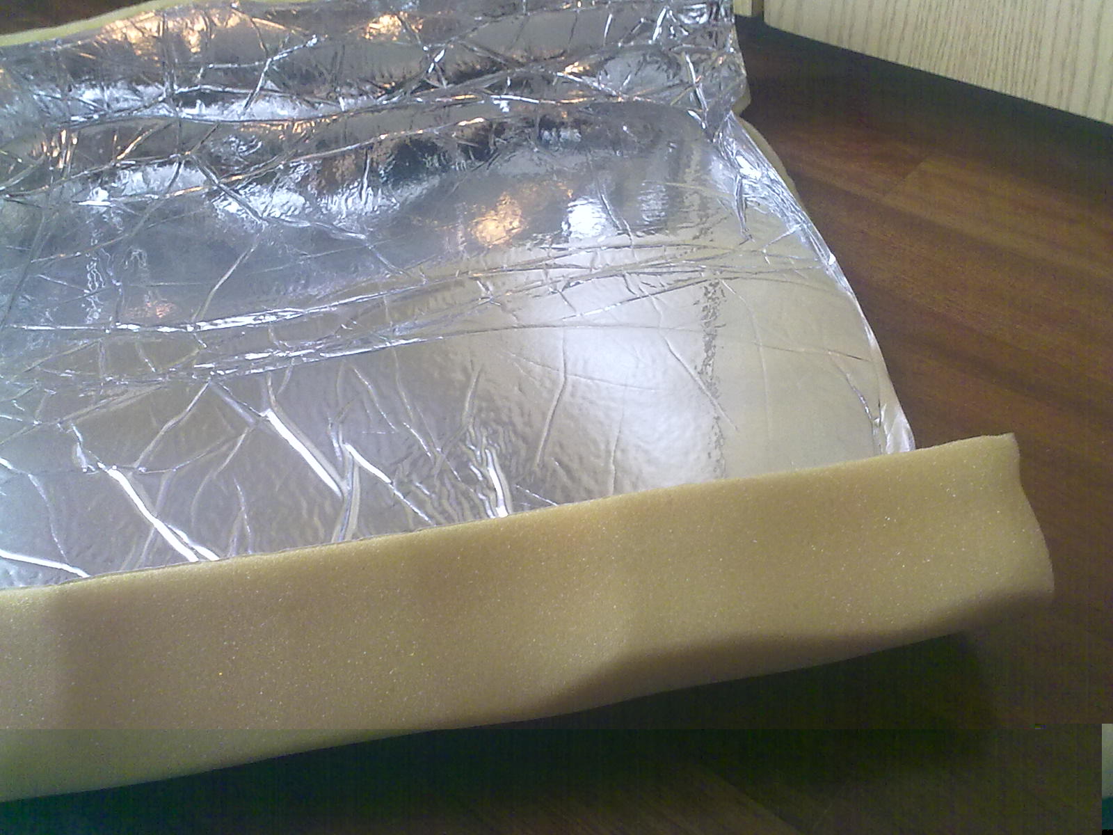

Passiamo alla Fase 2: Isolamento del Delivery Pipe.
Che il delivery surriscaldato possa svolgere un ruolo importante in effetti ha senso.. se penso al B207, ad esempio, il delivery Pipe passa sotto al motore.. e non sopra... direi che è inevitabilmente molto meno soggetto al surriscaldamento visto che il calore tende a ristagnare in alto, sotto al cofano.. e di certo non sotto al motore dove anzi c'è anche un'eccellente ventilazione..
Secondo voi una cosa come questa può andare bene ?
L'ho trovata in casa.. non penso di usare proprio questa poichè dovrebbe essere roba da due soldi e non vorrei che la sua resistenza alle alte temperature sia del tutto teorica (insomma, penso sia importante essere assolutamente certi che il materiale usato non possa in alcuna circostanza essere soggetto a combustione spontanea).. dove posso trovare qualcosa che faccia al caso mio?
E' meglio qualcosa che abbia il lato riflettente/alluminato su entrambi i lati, in modo che non ci sia mai spugna a contatto diretto con le parti roventi?
Qualcuno ha dei link di gente che l'ha già fatto per vedere che cosa abbiano usato? Io sto cercando..
