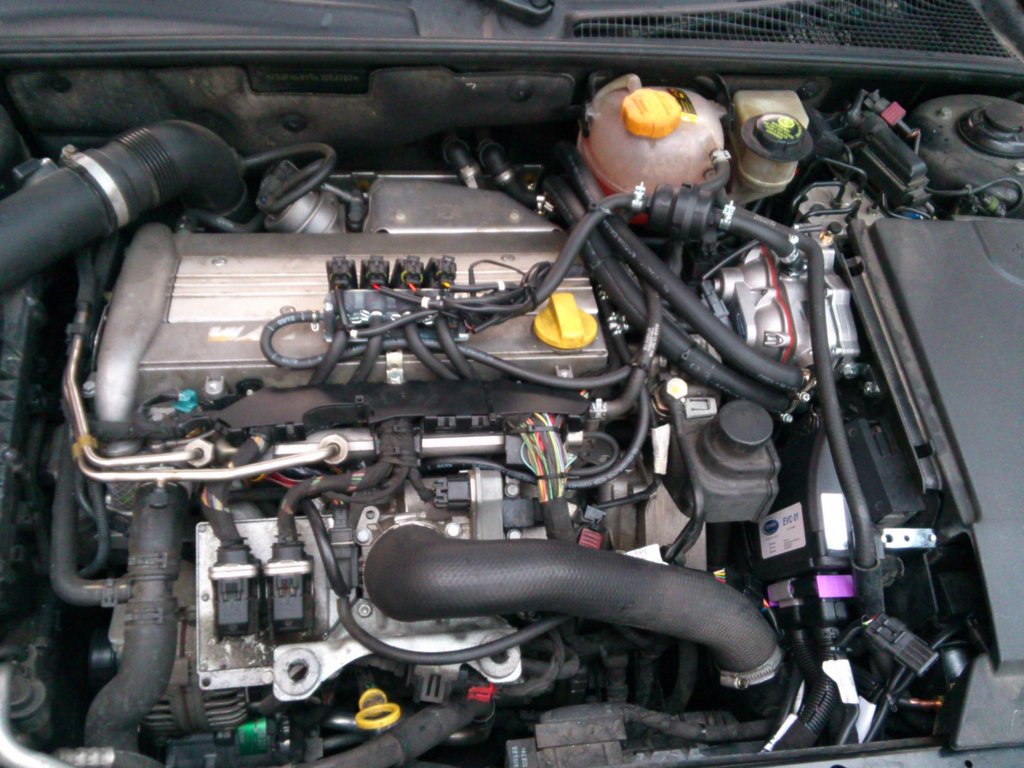

Et voilà! La bestia è gasata.
Sono andato da un installatore della zona che ha un'ottima reputazione e soprattutto è... una pugnett@ di prima categoria! (dalle mie parti si definisce così la persona mooooooolto pignola e precisa :D ). Tutti i conoscenti che sono andati da lui sono rimasti soddisfatti.
Quando gli lasciai la macchina mi disse: hai qualche preferenza sull'impianto? E io gli dissi... moh... ho sentito parlare bene di Brc. Ed ero convinto che installasse Brc.
Stamattina la vado a ritirare e mi trovo... un Tartarini! Ohibò... gli ho chiesto se fosse sicuro della marca e mi ha detto che sì, conta l'impianto, ma conta soprattutto il "manico" :8 Mi ha spiegato che lui si trova bene per una serie di ragioni tra cui la personalizzazione software.
Stamattina pioveva, così non ho avuto granchè modo di provarla. Apparentemente pare di andare come prima... :8

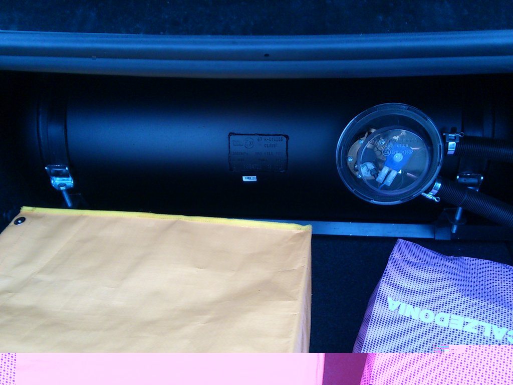

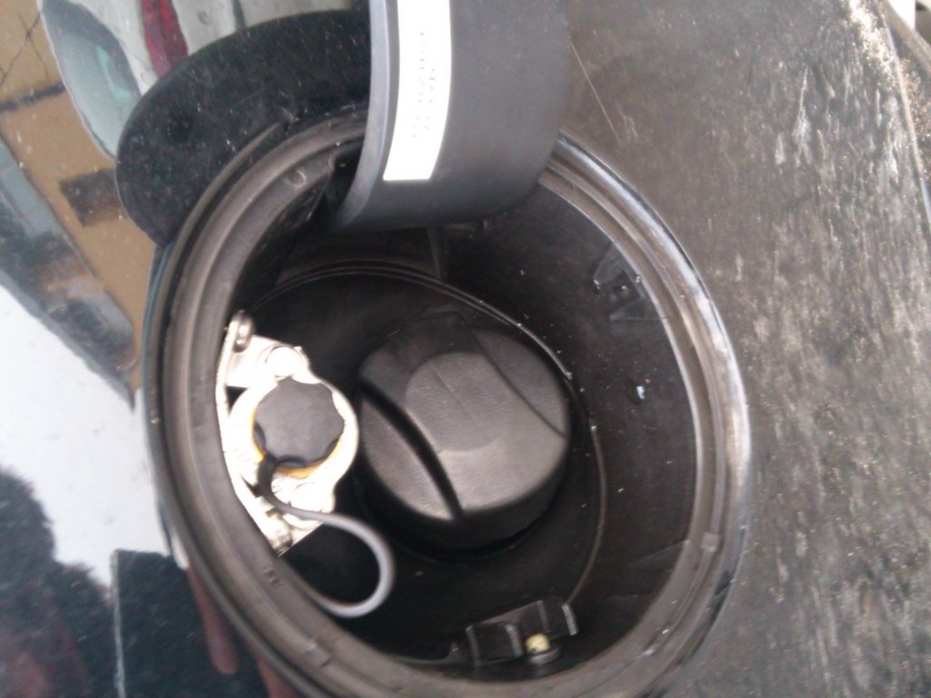

Ho scelto il bombolone-one-one, tanto il bagagliaio non l'ho mai usato in vita mia, e mi ha messo l'apparato per fare rifornimento dalla bocchetta abituale di rifornimento.
E oggi pomeriggio ci troviamo per fare il test col suo pc collegato in diretta, per provare la miglior configurazione col mio stile di guida, l'arricchimento o lo smagrimento, ecc...

#48 Messaggio da leggere da MarchinoLaPeste »
Io mi tocco i gioielloni di famiglia e spero che funzioni bene.
Prima ho fatto il mio primo pieno e devo dire che l'auto gira bella fluida, e già sento meno il patema di guardare continuamente la lancetta della benzina :)

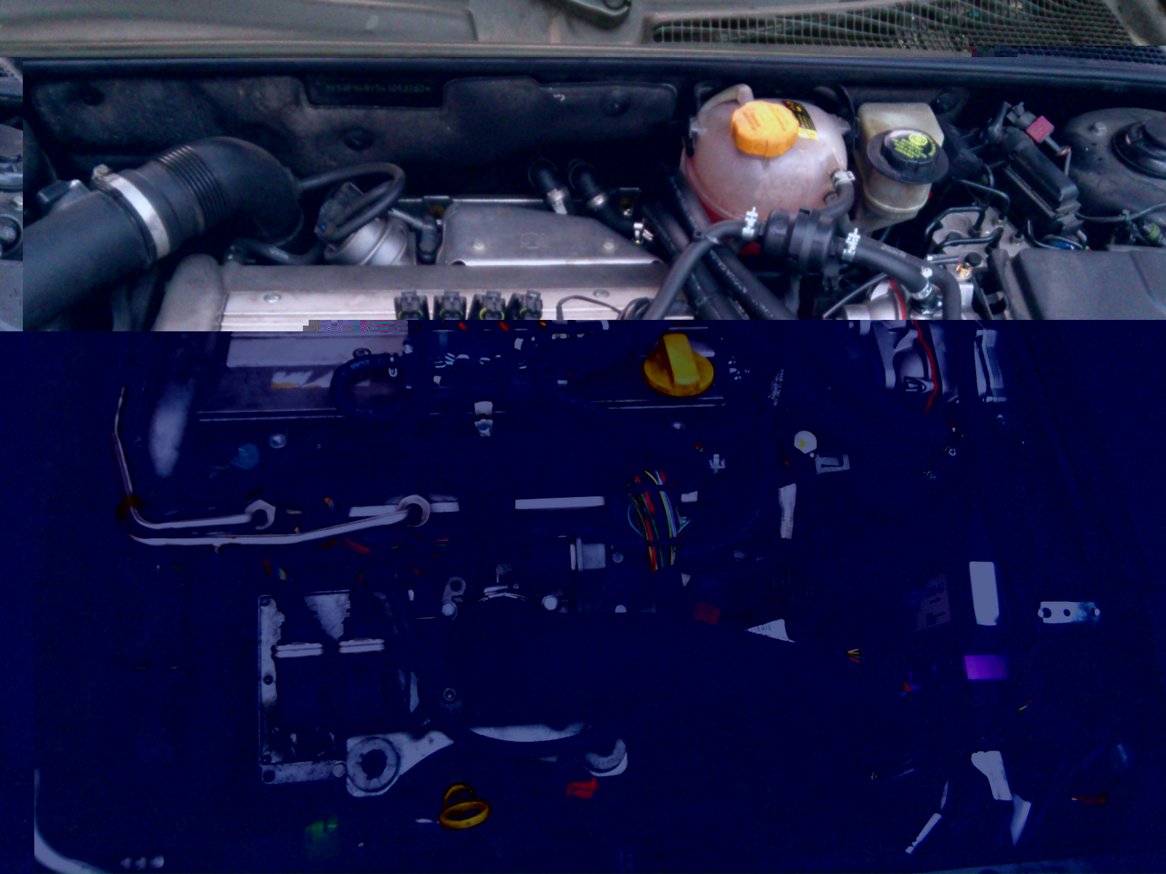

Oggi le stade sono pulite, ed in attesa che venga il mio turno per la regolazione (questo cristiano qui lavora anche di sabato e di domenica :@ )
posto qualche fotina del lavoro.

Hai fatto bene (a parte il bombolone..... :terryfyed: ).
Ma quanti litri ci stanno in quella cisterna?

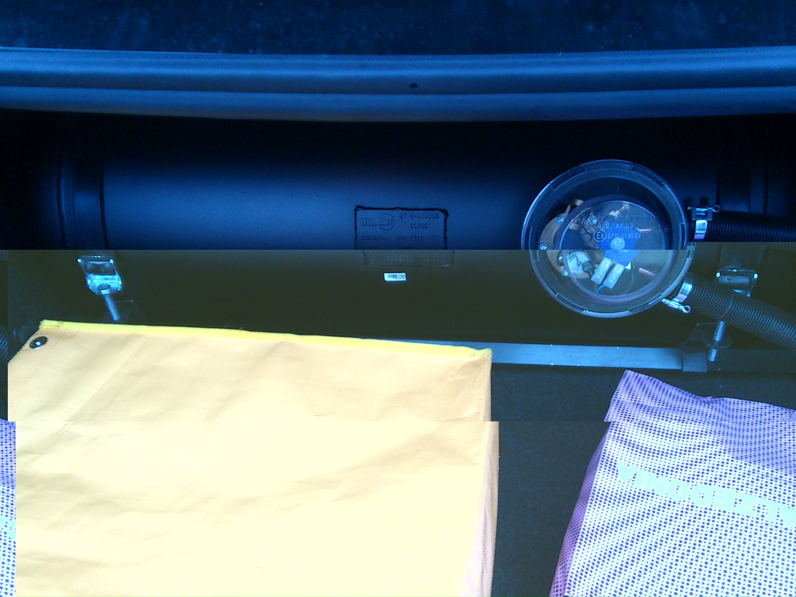

Ho voluto il bombolone più grande: 360 x 960. 90 litri, mostruoso!!! :mrgreen: odio fare rifornimento, voglio andarci il meno possibile...
Di spazio me ne rimane comunque tanto!

Mah.... Tartarini, fa rima con casini, sul forum del gpl...
Scomodo il bombolone, già mettere valigie grosse e un problema, passeggini anche, insomma più svantaggi che altro secondo me' !
Installazione frettolosa... Da quel che si vede

Che brutti quei tubi e fili nel motore :-(

Aho ma la smettete di portare sfi@a? :- va tanto bene, poverona...
Io non carico valigie, per i viaggi che richiedono la valigia uso l'aereo o il treno. A me l'auto serve per recarmi al lavoro principalmente (circa un centinaio di km al giorno), avrei potuto usare anche tutto il sedile posteriore, che tanto non carico mai nessuno...

Marco, una curiosità, vedo che ha preso i tubi di riscaldamento del riduttore dalla stufa... quanto impiega a passare a GPL quando la accendi a freddo al mattino..?

scusa se mi intrometto, il collegamento del riduttore si fa' prima della derivazione radiatore riscaldamento, (dalla foto non si vede, ma tutti fanno cosi') questo per avere acqua calda nel minor tempo possibile, alcune auto poi aprono il collegamento al radiatore riscaldamento solo quando la t acqua ha raggiunto una temperatura sufficente
Re: B207R - Gasarlo o non gasarlo??? Questo è il dilemma...
#59 Messaggio da leggere da jpm »
Infatti è così, almeno nella mia (ma penso su tutte le Saab), se l'acqua non ha una temperatura sufficiente a riscaldare l'abitacolo la ventola di aerazione rimane muta.

Si ok per la ventola ma c'e pure una valvola termostatica che apre il collegamento idraulico
