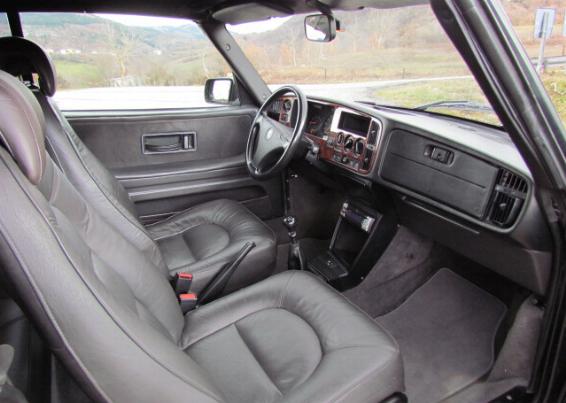

Io lo avevo fatto rivestire in vilpelle ma l'incavo portaoggetti superiore era venuto malissimo. Per fortuna ne ho trovato uno in ottime condizioni da un autodemolitore a 80 € :)) se riuscivo a smontarlo in meno di mezzora. Avendo smontato e rimontato il mio :) grazie al tutorial di Bruno (se non erro) :) Ho accettato la scommessa e ho vinto. Ho anche cannibalizzato vari ricambi: devioluci, interruttori e comandi del cruscotto, vaschetta circuito raffreddamento, consolle centrale.
Registro 007.jpg (34.76 KiB) Visto 7473 volte

Nunzio Merolli ha scritto:Io lo avevo fatto rivestire in vilpelle ma l'incavo portaoggetti superiore era venuto malissimo. Per fortuna ne ho trovato uno in ottime condizioni da un autodemolitore a 80 € :)) se riuscivo a smontarlo in meno di mezzora. Avendo smontato e rimontato il mio :) grazie al tutorial di Bruno (se non erro) :) Ho accettato la scommessa e ho vinto. Ho anche cannibalizzato vari ricambi: devioluci, interruttori e comandi del cruscotto, vaschetta circuito raffreddamento, consolle centrale.
Si può riuscire a smontare un cruscotto in mezz'ora?
Ho letto il tutorial e sembra più una cosa da oltre 2 ore!
Io dovrei mettere mano alla ventola del riscaldamento e devo decidere se farlo il giorno in cui trovo un cruscotto da sostituire o smontarlo e rimontarlo solo per sostituire o lubrificare (magari basta quello, la ventila va ma cigola!) la ventula.
Ma se davvero ci vuole così poco posso smontare rimontare anche solo per la ventola!

Per Paolo: in mezzora lo smonti se devi portarlo via dallo sfascio, se devi smontare il tuo ci metti un pò di più perchè ti devi segnare bene dove vanno tutti i pezzi che togli.
Marco, mi fa piacere che tu abbia risolto, finora non ho mai visto un cruscotto riparato che abbia tenuto. Vediamo dopo l'estate...... :))
