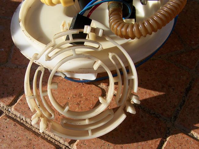

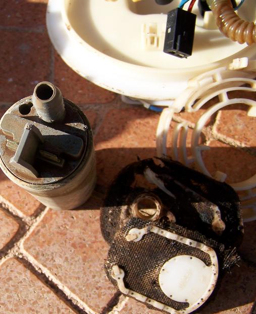

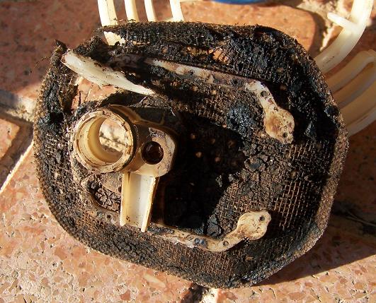

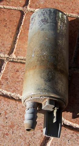

ho smontato il cestello pompa, il filtro a maglie larghe sotto era pieno di melma, per il resto e' una pompa veramente semplice, anche se ancora non sono riuscito a togliere il corpo motore

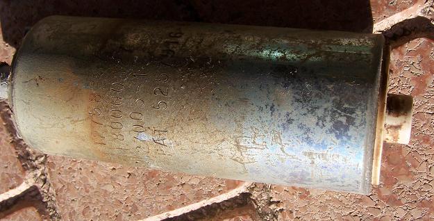

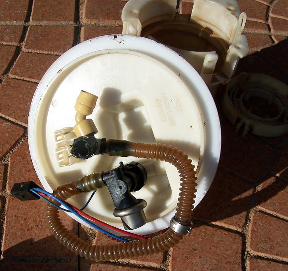

ora ho veramente smontato tutto, ho la pompa nuda e cruda in mano... e' una walbro.... poi magari metto le foto..
adesso per la sostituzione che faccio?
ordino la Walbro 255 GSS342 su internet al prezzo di circa 100 euro spedita, oppure vado dal ricambista vicino a casa e me ne faccio dare una equivalente?

Se costa uguale o di meno io ci metterei una pompa equivalente, quella originale per essersi rotta a quel kilometraggio considerando pure che vai a GPL di certo non brilla per qualita' quindi....male che vada ti durera' uguale...in fondo il buco ormai ce l'ai
Io le pompe benza le ho cambiate 2 volte, una volta sull'Espace e una volta sulla 9000 ma intorno ai 200.000km, con le altre mai cambiate

SABBONE ma se vai da un buon ricambista e vedi se ti possono rivendere solo il motorino (ovviamente deve essere compatibile)?
Può darsi che con 50 euri te la cavi.

be' 50 euro forse qualche cinese te la' fa' anche... comunque questo pomeriggio vado dal ricambista... ho gia' telefonato a un paio, ma cadono dal pero....

Prendine una simile (l'importante è che abbia le stesse caratteristiche tecniche) in quanto qui non c'è il circuito di ritorno della benza, quindi è la centralina motore che dice alla pompa esattamente quanto mandarne.
Buon lavoro.

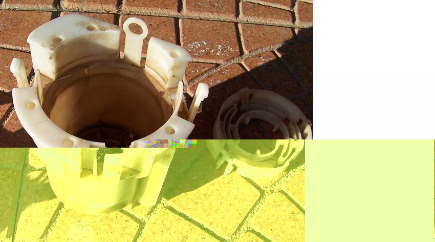

metto un po' di foto poi faro' un tutorial....
- 1pmp.JPG (58.68 KiB) Visto 979 volte
