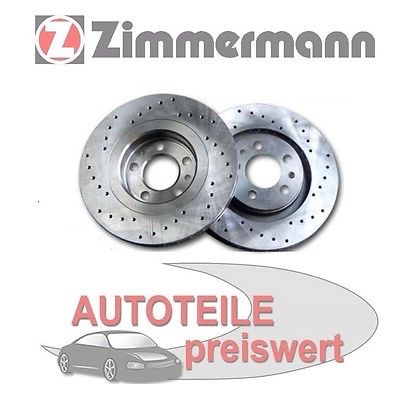

Inoltre ho visto dei dischi baffati e forati ma stiamo a 200 euro solo di dischi, mentre per gli Zimmermann forati ci vogliono non meno di 150 euro...
Dischi Ebc usr e pastiglie redstuff vengono 300 euro circa.

Io opterei per i Zimmermann.... Dove li hai trovati a quel prezzo?

Il mio dubbio è il disegno: ma quelli con i buchi finti, che vantaggio hanno?

Fori finti? A me non sembrano...Trovati! €145 +18 di spedizione da 314 per opel/saab

Intendevo che gli ebc usr hanno dei fori non passanti (non mi viene ik termine inglese) ma sono solo delle fossette...

Si gli Zimmermann sono sulla baia a quel prezzo, o forse li avevo visti anche a 137 + ss
Comunque li ho scartati ritenendo più utili i dischi baffati .
