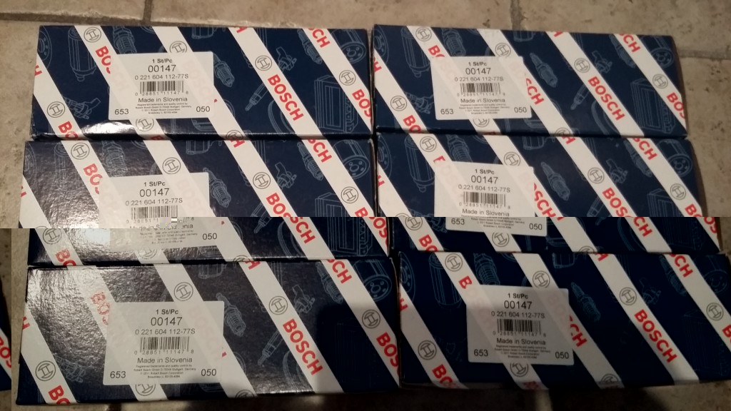

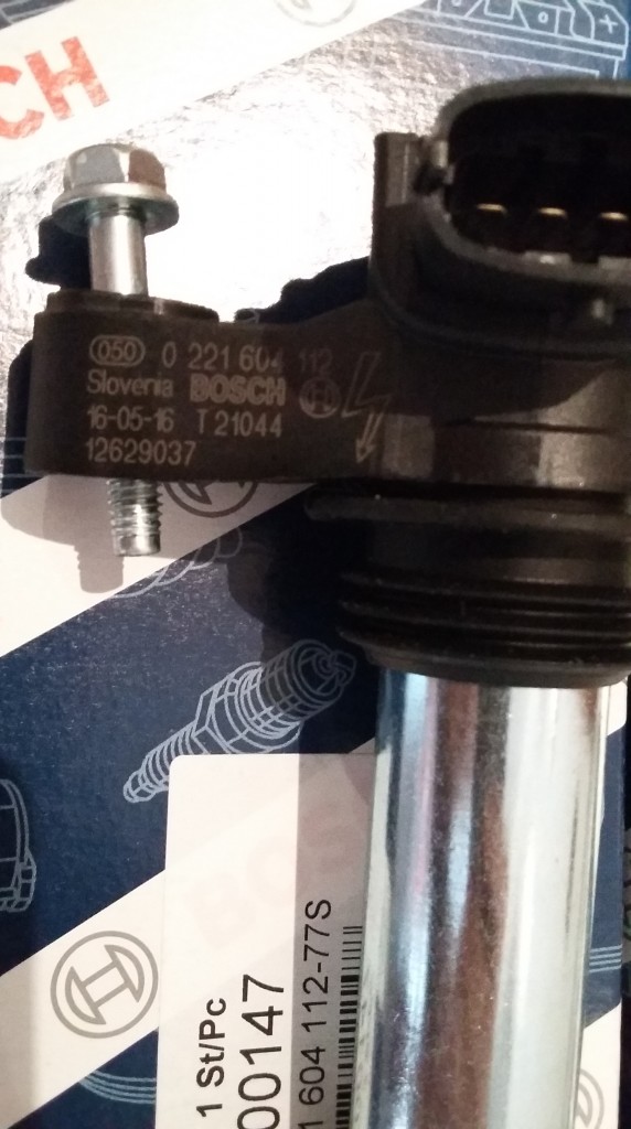

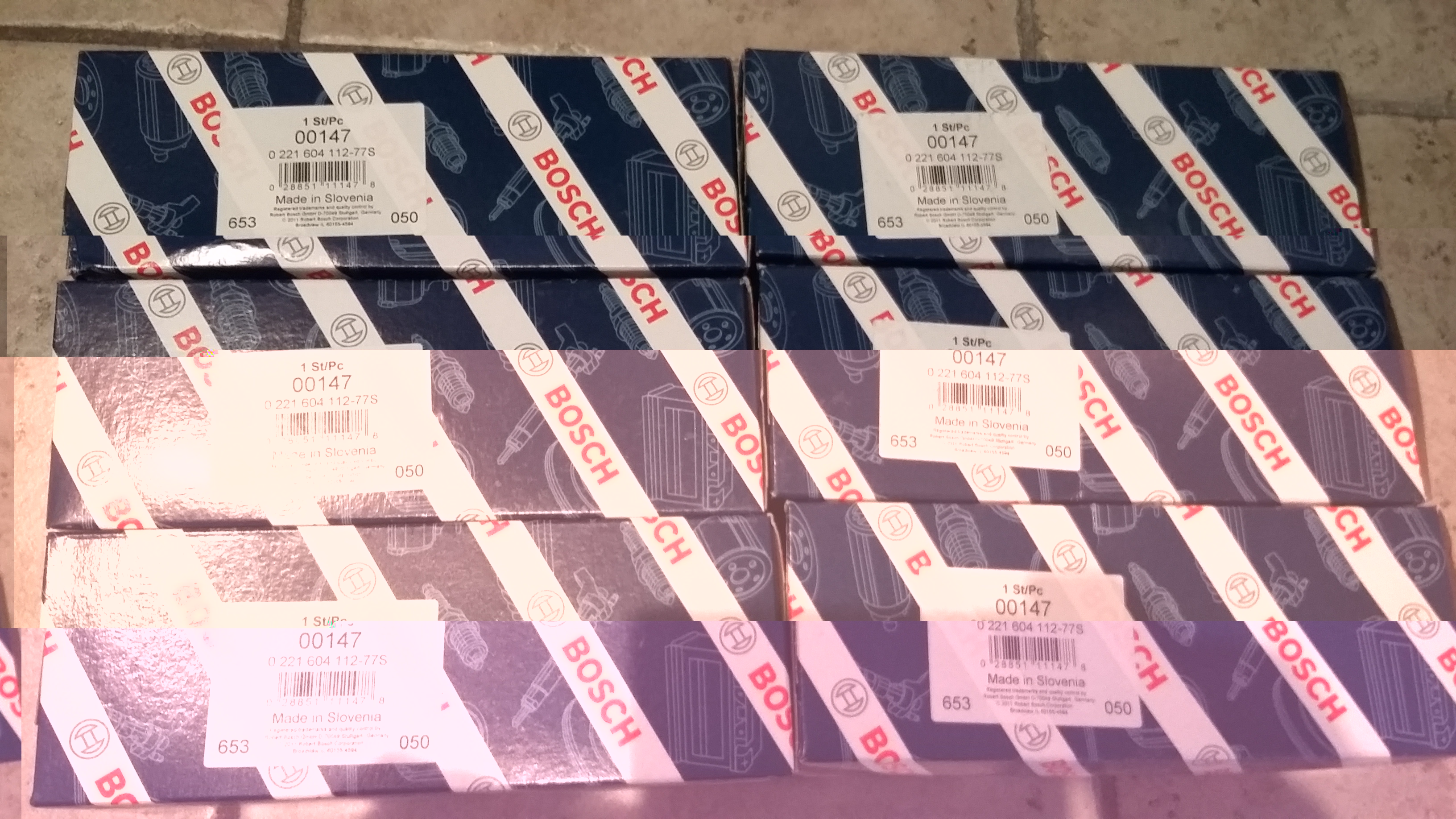

Riapro questo topic perchè dopo 3 anni la situazione è peggiorata parecchio quindi ho ordinato n°6 bobine Bosch da Rockauto in USA e n°6 candele NGK da Mister-auto in Italia.
BOBINE:
BOSCH 0 221 604 112
Ordinate il giorno 06/09/2016 arrivate oggi 09/09/2016 pagate 270€ + 80€ di spese doganali
CANDELE:
NGK DILFR7B10G
Ordinate il giorno 06/09/2016 e non ancora arrivate (in Italia siamo ridicoli) consegna prevista il 12/09/2016 pagate 92€
BOBINE:
BOSCH 0 221 604 112
CANDELE:
NGK DILFR7B10G
