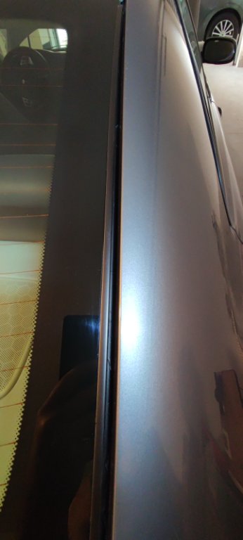

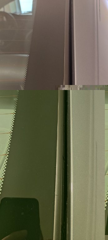

Questa mattina ho selezionato un pò di foto da inserire nel forum ed eccomi qua.
Inizialmente avevo intenzione di cambiare completamente la guarnizione del lunotto ma facendo una ricerca su internet ho subito rinunciato dato l'alto costo.
Per una guarnizione come la nostra avrei dovuto spendere almeno 80-100 euro e aggiungere, eventualmente, le spese di manodopera e qualcos'altro sicuro.
Oggi esiste una soluzione molto efficace: il Wrapper.
Acquistando una bomboletta spray per wrapper di colore nero opaco al costo di circa 20-25 euro otterremo un risultato sorprendente.
Devo fare una piccola precisazione: ciò che si sfalda non è altro che una specie di "gomma" che avvolge un profilo di alluminio.
Pulendo la superficie con uno sgrassatore viene fuori il suo colore naturale: il dorato. Inserisco un paio di foto per farvi capire.

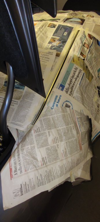

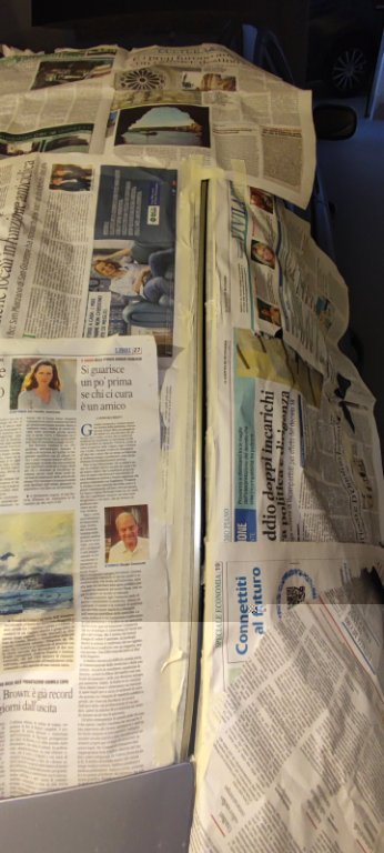

Re: 9-3NG SS - Problema guarnizione lunotto posteriore
Sul lunotto i profili sono tre: due laterali e uno superiore.
Per esperienza vi consiglio di non staccare i profili dal vetro perché facilmente si danneggiano e si deformano.
Quindi armatevi di scotch carta e fogli di giornale per proteggere le parti della carrozzeria dalla vernice.
Il risultato è questo:
Inviato dal mio M2101K9G utilizzando Tapatalk

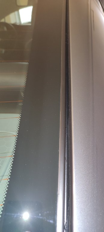

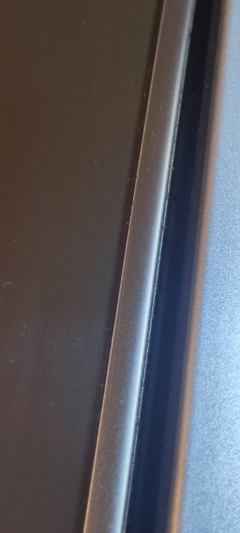

Dopo che la vernice/pellicola si è asciugata bene, diventa opaca e la superficie perfettamente liscia.
L'effetto conclusivo si può vedere da queste foto:
- 1657529998756.jpg (36.9 KiB) Visto 1276 volte
- 1657529998742.jpg (31.26 KiB) Visto 1276 volte
- 1657529998747.jpg (33.61 KiB) Visto 1276 volte
- 1657529998752.jpg (39.45 KiB) Visto 1276 volte
- vincz
- Messaggi: 1842
Il "canale" comunque rimane. Oltre a fattore estetico (che a me non piace) si infila sempre lo sporco (soprattutto se si lascia l'auto parcheggiata all'esterno). Prima o poi penso che acquisterò le originali...
