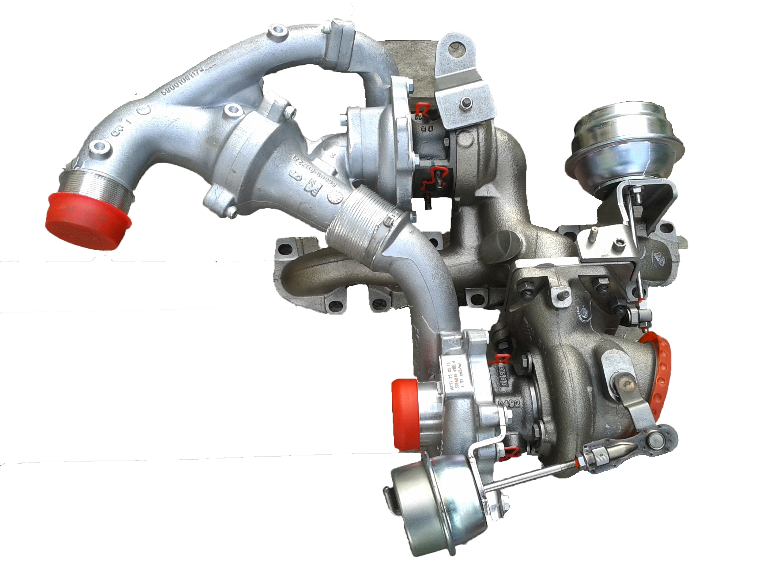

Poldo79 ha scritto:Mi hanno detto che hanno dovuto aggiungere delle guarnizioni non presenti sulla turbina fornita dalla promot ,inoltre mancava il collettore di scarico...
Si va beh, mancava la guarnizione di scarico che va messa nuova.. e forse qualche anello-or per i tubi di raffreddamento luibrificazione, ma non è mica roba che costa un occhio della testa.
Ma poi cosa vuol dire che mancava il collettore di scarico, il collettore vecchio si può benissimo riutilizzare, di certo non bisogna comprarne uno uno novo..
ma poi il collettore di scarico, in questo caso, da quel che sappiamo è un tutt'uno con la turbina piccola.. se la ditta ti ha fornito tutto il gruppo il collettore di scarico c'era per forza perchè non è separabile, come si vede è un tutt'uno con la chiocciola della turbina piccola.
Non ti avranno mica cambiato solo la turbina grande ?
P.S: Informati che tipo di olio ci ha messo.. perchè nel TTiD ci va solo ed esclusivamente lo 0W40.

Cerco di chiarire, il lavoro è stato fatto presso officina Saab, la turbina l ho ordinata al sito promot.it , ovviamente il concessionario non era felice della mia scelta...non ho ancora ricevuto la fattura e le specifiche del lavoro eseguito , domani nel pomeriggio ritiro la vettura e vi aggiorno

Ho ritirato la vettura ieri nel pomeriggio, partiamo dal lato economico : prezzo finale manodopera € 650,00 fatturati, non mi hanno cambiato l olio...a loro detta nn era indispensabile...la turbina spedita dalla promot era Made in Fiat :( ma a detta del capoofficina il motore è ancora in ottime condizioni :)) :)) :))

La turbina "made in FIAT" credo che sia nulla di strano, vista la derivazione del motore TTiD dalla Joint Venture GM-FIAT di metà anni 2000..
per rumorosità cosa intendi ?
p.s.: io l'olio comunque dopo aver sostituito un turbo "fuso" l'avrei cambiato.. vedendolo come un cambio olio anticipato (quanti km ci hai fatto dall'ultimo tagliando?), ma almeno ripartivi con turbo nuovo, olio nuovo e via...

#58 Messaggio da leggere da GheSo »
Ma quale turbina si era rotta?
O cosa si era rotto?

La turbina danneggiata era la maggiore , esattamente si erano danneggiate le ali e l albero ( credo si chiami così...) di rotazione ... Il capo officina mi ha spiegato che il danno era dato dal gioco eccessivo dell l'albero che ha portato al blocco delle ali.
