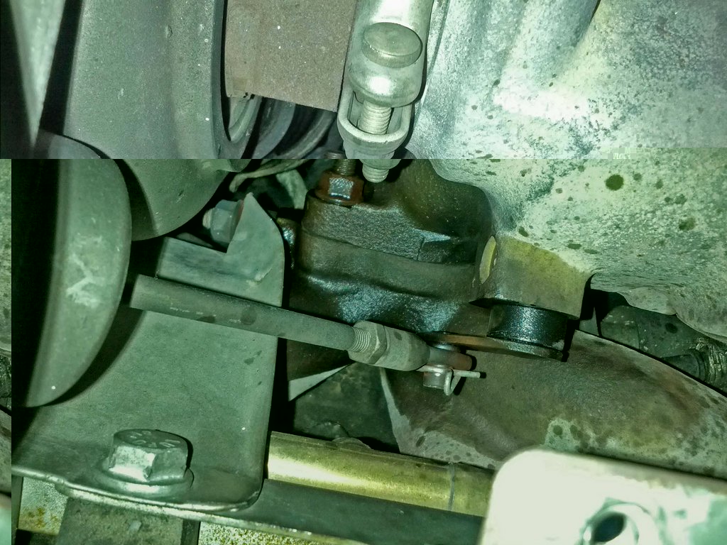

aggiungo due foto anche se immagino non siano molto significative..
tolta la protezione calore del downpipe si vede il collettore di scarico (almeno credo) bagnato di benzina.. a motore acceso quando gira male si vede "spruzzare"(degli sbuffi come) benzina dalla giunzione

#56 Messaggio da leggere da Lucantropo »
Mi sa allora che il motore viene inondato di benzina.. oppure le scintille non scoccano nel momento giusto lasciando passare un sacco di benzina incombusta..
Potrebbe effettivamente trattarsi di qualche iniettore che ogni tanto si inchioda (chiuso, ma anche aperto) o magari del sensore di giri che non fa scoccare le scintille nel momento giusto.. e quindi le accensioni non avvengono o non avvengono quando dovrebbero..

#59 Messaggio da leggere da Aero93 »
stasera ho riacceso dopo un giorno di stop ed è partita giusta. fumato per un minuto mentre si immagino svuotasse lo scarico dalla benzina incombusta e poi regolare.. dopo 5 minuti stavolta però ha ricominciato a girare male al che ho spento subito.
osservando ancora il motore ho notato che uno dei tre bulloni del downpipe (il terzo, l'unico che non si vede nella seconda foto) era leggermente svitato e quindi lasciava una fessura di almeno 1 mm o 2.. appena si raffredda il motore proveddo a serrarlo.
potrebbe avere qualche ruolo nel problema?
Re: 9-3NG 2.0T - Non parte
#60 Messaggio da leggere da Lucantropo »
cavolo si !
Se prende aria lo scarico in quel punto si sballa completamente il feedback della sonda lambda (anzi, DELLE sonde lambda) che rilevano moltissimo ossigeno in eccesso, la centralina crede che la carburazione sia magrissima ed arricchisce la miscela di brutto sballando del tutto il rapporto stechiometrico all'interno dei cilindri.
Era successa una cosa simile alla nostra ex Volvo, ora che ci penso.. nel nostro caso si era fessurata la maglia flessibile prima del catalizzatore.. l'auto fumava grigio dallo scarico e girava malissimo..
Controlla bene i serraggi del DP e poi vedi se migliora.. spero per te che sia quello !
