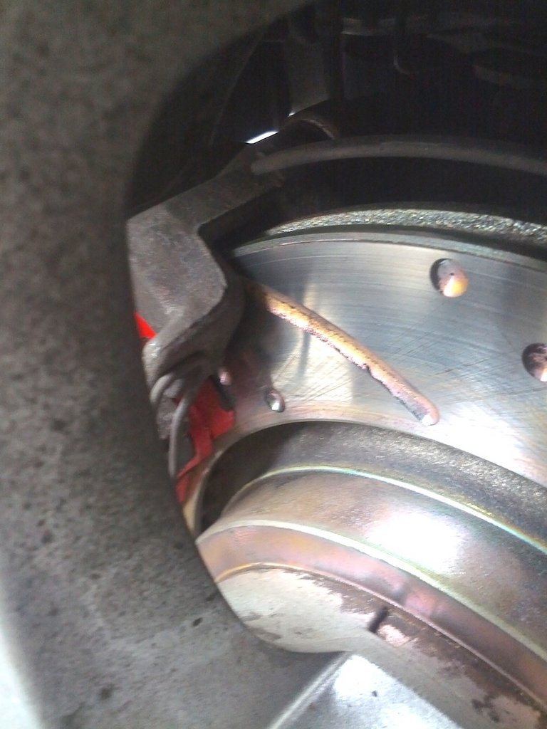

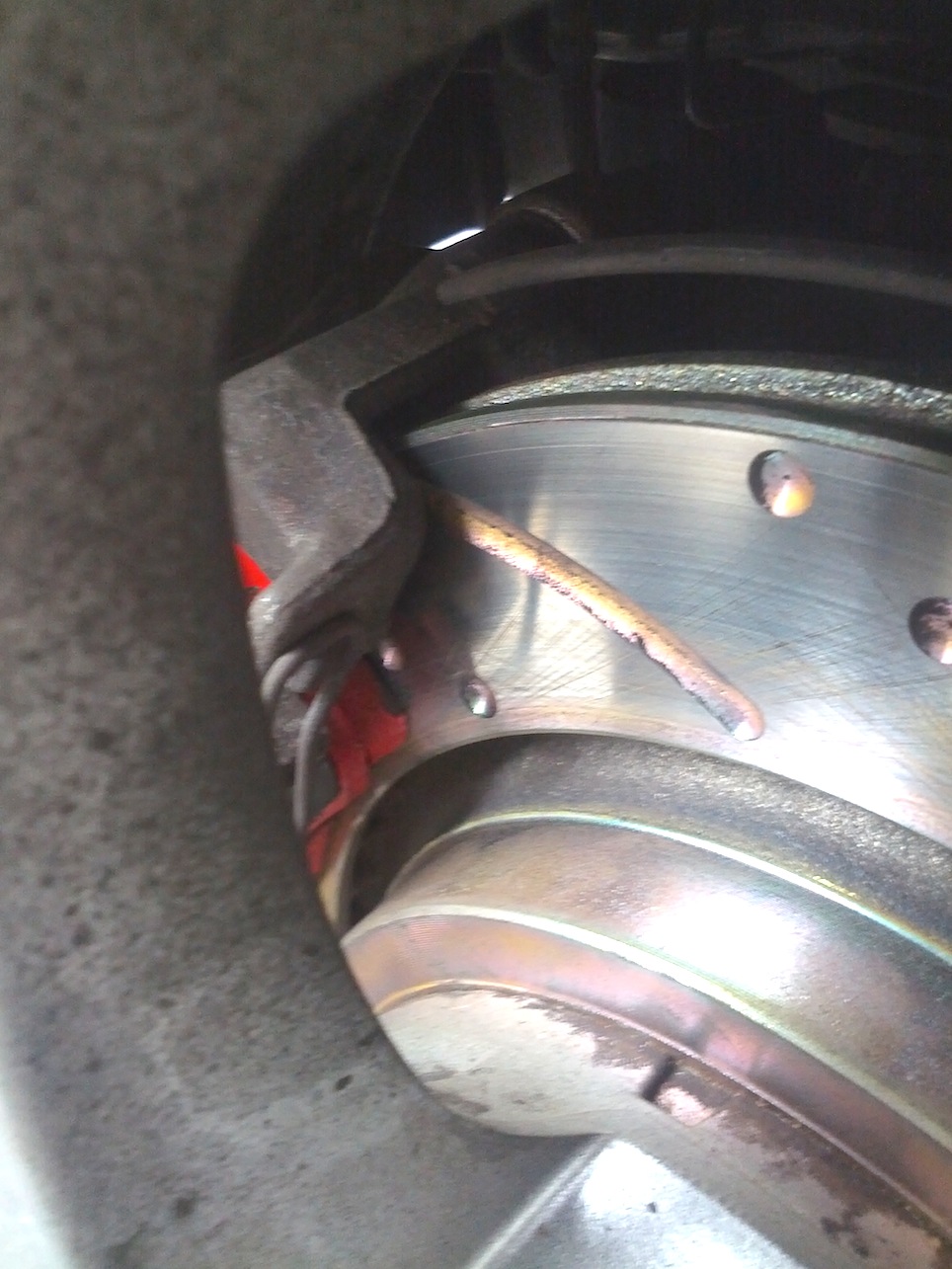

Montati! LA frenata è già cambiata completamente. probabilmente prima mi dava delle vibrazioni e leggeri impulsi in frenata perché il disco posteriore sinistro non girava perfettamente ma in un punto si inceppava leggermente. ora la frenata e liscia e pulita. ho fatto solo il giro dell'isolato ma le sensazioni sono positivissime. (anche se credo quello che sto sentendo siano finalmente gli anteriori senza il sabotaggio dei posteriori andati)
Vi aggiorno dopo ulteriori prove

ma non vi sembra "corta" la pastiglia? mi sembra troppo lo spazio non coperto del disco, eppure è tutto giusto
- Messaggi: 14838
Re: 9-3NG - Dischi freni posteriori
No mi sembra uguale allo spazio che c'è pure sulla 9.3OG
