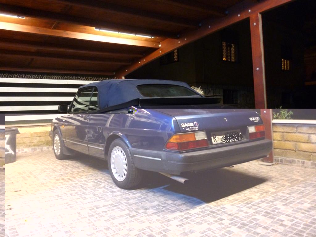

Intanto stasera l'ho portata a casa, nel prenderla ho vissuto di nuovo l'emozione del giorno che andai a ritirare la mia prima 9000CSE
- ARRIVO.JPG (102.5 KiB) Visto 5743 volte

Che bel colore Marco! Stupenda!

bella bel colore. E' il suo originale?marcofinnista ha scritto:Intanto stasera l'ho portata a casa, nel prenderla ho vissuto di nuovo l'emozione del giorno che andai a ritirare la mia prima 9000CSE![]()
- Messaggi: 14863
Re: Regalo per il mio compleanno
Yes
