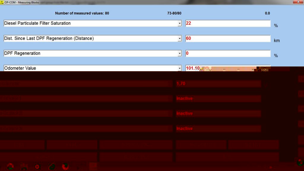

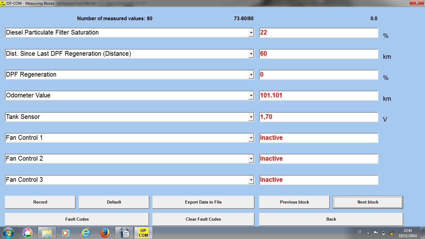

Allora oggi ha rigenerato come prontamente ha detto gsasanelli al 90% e confermo che è partita al 90%.
Rispetto all'ultima volta sono stato più attento e ho azzerato subito dopo che si è spenta la spia.
Dall'ultima rigenerazione ho fatto 660 Km, vedo che i chilometri si stanno riducendo ma non so se è una caso dagli iniziali 800 Km, ma questo non c'entra.
Volevo soffermarmi sul post che avevo fatto qualche giorno fa ovvero che mi sembrava che l'azzeramento venisse fatto ad inizio rigenerazione, invece dopo la lettura fatta dopo 60 km dalla rigenerazione vedo che la lettura mi da lo stesso valore del parziale del contachilometri che avevo azzerato a fine rigenerazione.
I valori sono elencati nella schermata.
L'unica cosa era che speravo che la saturazione andasse sotto al 20% invece dopo 60 km siamo al 22%
