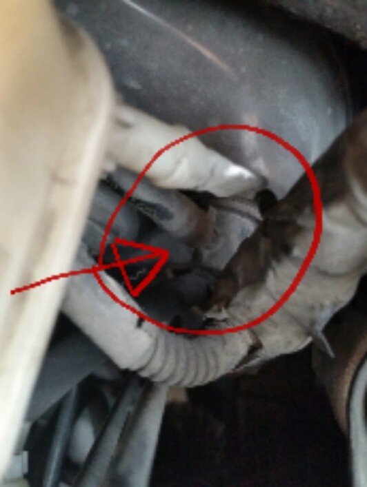

Aprendo il cofano ho visto questo tubetto sul servo freno
Entra con un raccordo a 90°
