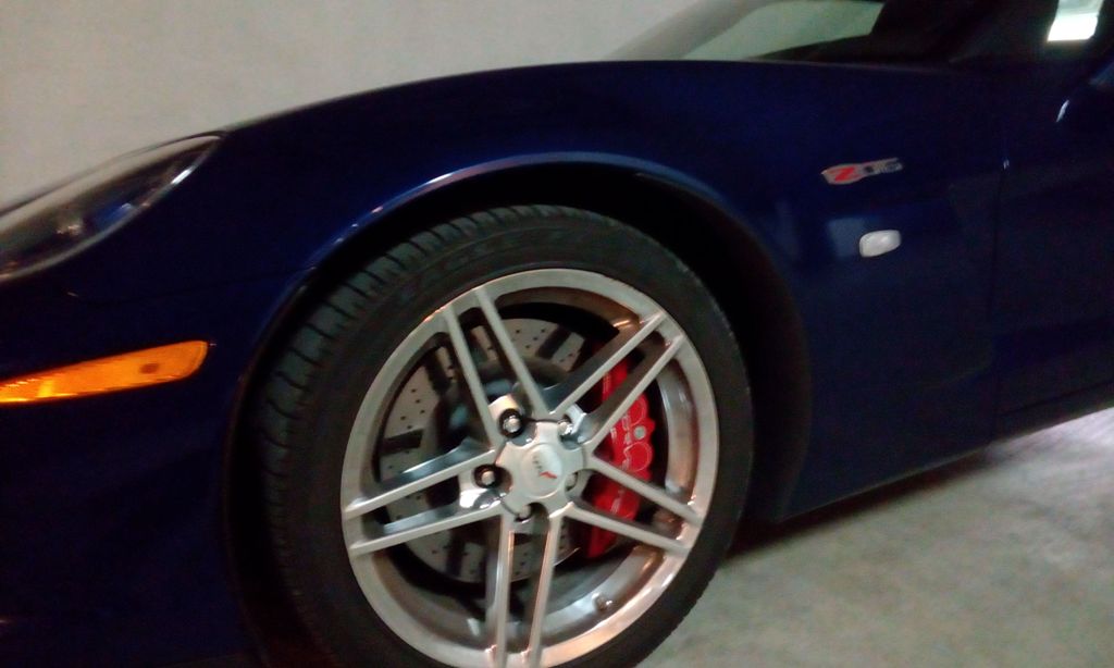

Ecco un esempio di Corvette Z06 513hp con dischi forati
- IMG-20160718-WA0002.jpeg (62.1 KiB) Visto 9124 volte
