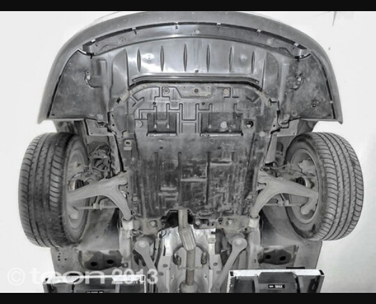

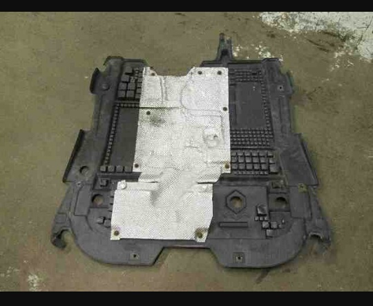

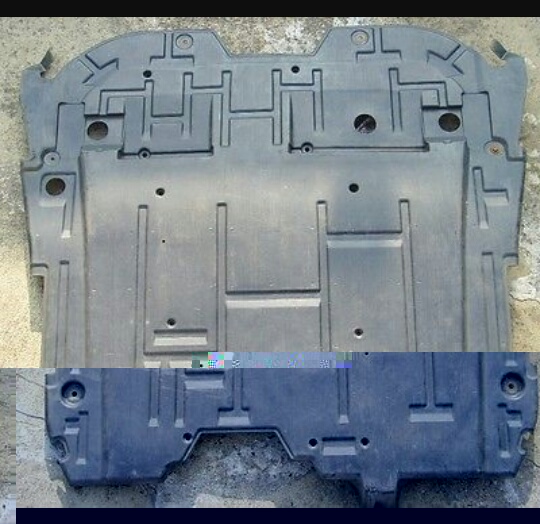

Ciao Fedesh, mi è venuta in mente questa frase che scrissi quando successe il fattaccio:
Fedesh ha scritto:...sento il "clang" della puleggia che cade
Tutte le 1.9 e le 2.2 diesel dovrebbero avere la copertura inferiore del motore, sulla tua non è presente?
Messaggi: 1528
Re: 9-3NG 1.9TiD 150cv 2005 - Caduta una puleggia (RISOLTO)
#58 Messaggio da leggere da Fedesh »
Quella c'è, ma manca quella che si aggancia al paraurti sulla parte frontale (sradicata tempo fa)....probabilmente la puleggia era caduta sulla copertura sotto il motore e poi è rotolata fuori frontalmente.
