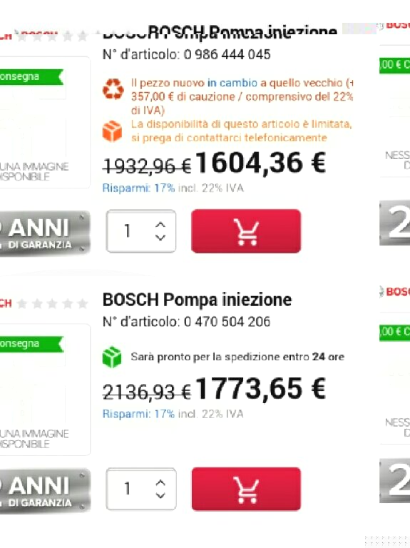

In questo negozio on line ho inserito i dati di una 2.2 125cv dal 2003 in avanti, ci sono 2 scelte (una più economica, la seconda più cara) per il numero di telaio fino al 12020000 e due scelte dal telaio 12020001.
