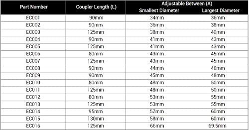

Dato che i due tubi scarico che dovrei giuntare sono uno da 53mm e l'altro da 55mm ho trovato questo giunto che fa appunto da 53 minimo sino a 55 massimo, lunghezza 80mm.
https://www.amazon.it/BITS4REASONS-...carico&qid=1607961222&sr=8-5&#customerReviews
Questa la tabella delle misure, la stessa misura in diametro e' disponibile con tubo lungo 80 oppure 125mm, nel mio caso 80 e' perfetta.

#59 Messaggio da leggere da GheSo »
Non si vede l'immagine...
Riesci a rimetterla?

#60 Messaggio da leggere da huskywr240 »
C'era comunque il link di Amazon dove ho preso il pezzo, io la vedevo ma aprendo per modifica dava la classica X senza immagine, l'ho caricata direttamente, adesso si dovrebbe vedere.
