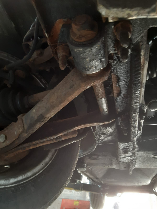

Oggi sostituzione cuscinetto ruota lato passeggero e devo trovare soluzione per dado che tiene ammortizzatore in posizione. il tread è praticamente inutilizzabile e o cambio tutto o saldo.
Nel frattempo per trovare perdita d olio ho dovuto pulire a pressione L auto da sotto perché L olio arrivava fino al serbatoio; non si vede da dove perde.
Tra oggi e domani lo scopriremo

Re: 1987 8v Turbo
Saldare non mi sembra la miglior soluzione...
Per l olio, o è una grossa perdita o rassegnati
E te lo dice uno che ha cambiato tutte, ma proprio tutte le guarnizioni

Apro un post a parte! È una 1976, motore B20 singolo zenith stromberg.
Nel frattempo ho ripreso i lavori sulla Saab. E anche L occasione per fare un controllo approfondito visto che normalmente qua son marce. Per fortuna è solida dappertutto. C è però del lavoro da fare per evitare che la ruggine inizi a fare danni. Dovrò pulire bene con spazzola Metallica, Brunox epoxy e cera protettiva. finalmente la perdita di olio si è mostrata: tubo dell olio al turbo e le guarnizioni della turbina sono completamente finite. Ordinato kit guarnizioni. una volta fatto questo vediamo se il turbo ricomincia a spingere come dovrebbe o se c è qualcos’altro da mettere a posto. Con questi interventi di ripristino e messa a punto, assieme al cuscinetto ruota e L’ammortizzatore saldato la uso dovrebbe essere in ordine di meccanica. Poi passiamo agli interni e alla carrozzeria…

Re: 1987 8v Turbo
Non sembra per niente presa male
Per il tubo olio turbo, vedo che ho indovinato

Re: 1987 8v Turbo
Esatto, bravo! Incredibile che disastro fa se non è a posto. Olio ovunque, fino al serbatoio benzina!!!
