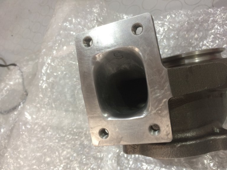

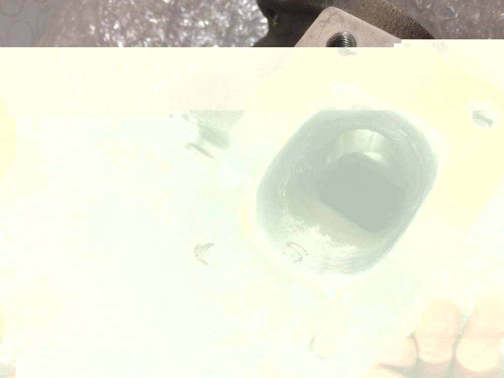

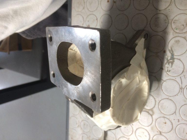

Cogliendo la palla al balzo, ho acquistato una turbina nuova, ed originale Saab (NOS): una bella Mitsubishi TD04-15t #6cm2, ovvero quella che montavano le 9000 Aero 2.3 con la porta da 6 cm2 (più grossa delle successive >:] ).
Ho anche acquistato da "AZ Performance" un bel collettore di scarico, caramic coated :l : devo dire un po' "rozzo" ed "artigianale", impreciso da diversi punti di vista, mi aspettavo qualcosa di più curato in relazione a quello che è stato pagato......spero che almeno il montaggio sia senza problemi e la resa sia buona......

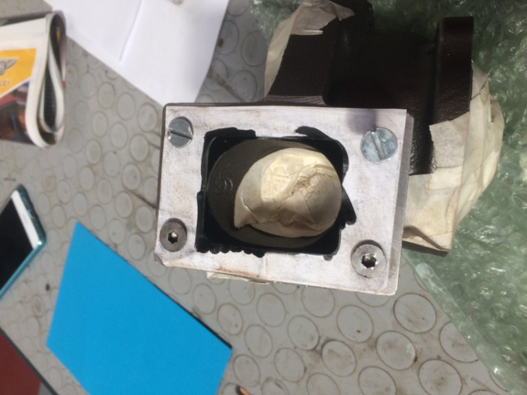

Ovviamente, affiancando il nuovo collettore alla nuova turbina, si nota subito che l'uscita del nuovo collettore è mostruosamente più grande della porta d'ingresso in turbina dei gas di scarico: questo accoppiamento avrebbe portato i gas di scarico a sbattere sulle sezioni piane più strozzate della chiocciola di scarico, creando turbolenze e abbassando sicuramente di molto il rendimento.
E così, grazie alla complicità dell'immancabile saabruno :) abbiamo dato una "lavorata" a quella chiocciola di scarico.
Partiamo.........

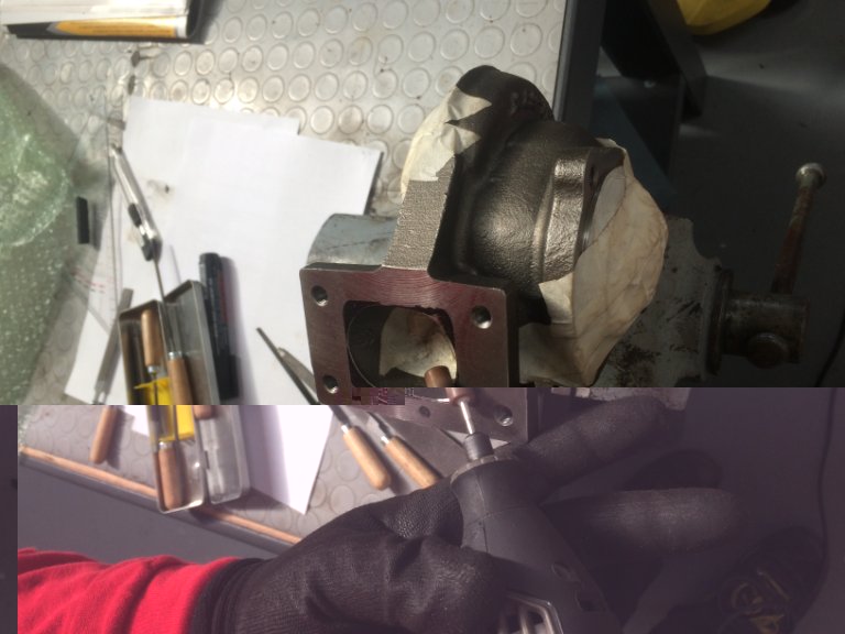

.......approntiamo un modello di carta che ricalchi esattamente la sezione del collettore di scarico, e mettiamolo sulla chiocchiola; ora possiamo vedere, e segnare con un pennarello, quali sono i fatidici "muri" che ostacolerebbero i gas di scarico.........
.......si parte con la lavorazione: raspe, lime e dremel gli attrezzi di compagnia. Consiglio vivamente materiale consumabile originale dremel per questo lavoro, le prime punte di concorrenza non sono durate molto, quelle prese successivamente originali hanno fatto il loro dovere fino in fondo.......
IMG_7306 - Copy.JPG (84.36 KiB) Visto 13059 volte

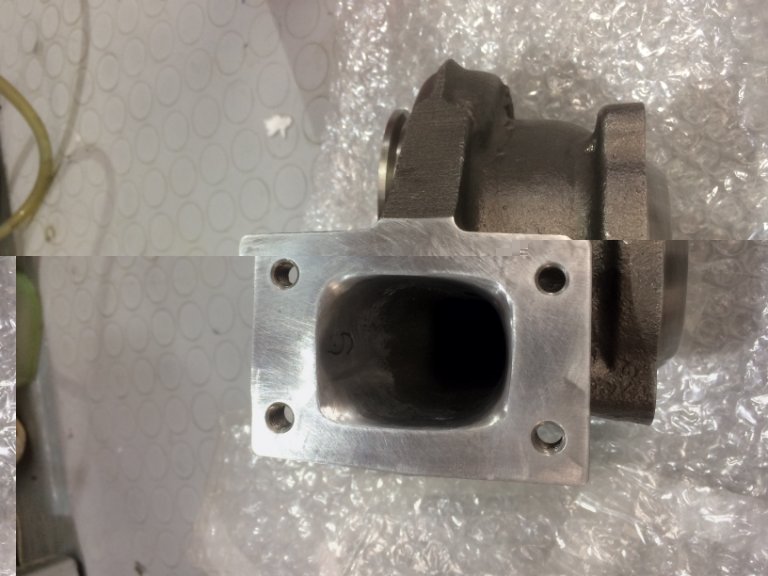

.............ci siamo, sta venendo..............
.............passiamo alle rifiniture finali, lucidatura......ed ecco il risultato................
Le fotografie non rendono effettivamente la qualità del risultato finale, ma posso ritenermi molto soddisfatto :))
Ora attendiamo che siano montati prossimamente :)
