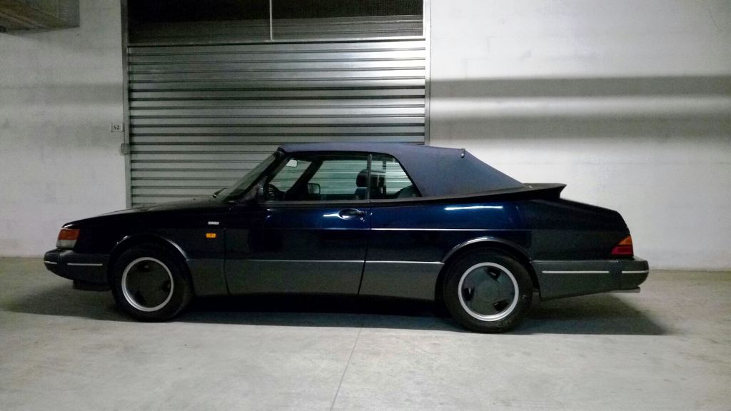

Cerchi montati e macchina ritirata, decisamente un altro pianeta, non tanto dal punto di vista estetico che mi rendo conto puo' non piacere, ma soprattutto all'atto pratico, cioe' alla guida.
Con tutte le boccole delle sospensioni nuove dalla prima fino all'ultima e tutte e 6 le testine nuove l'auto e' un'altra auto
Ora e' nettamente piu' confortevole, non si avvertono piu' scossoni e rumori secchi nemmeno affrontando le disastrate strade urbane romane, sanpietrini, binari del tram buche ed asfalti crepati, l'assetto e' perfetto in ogni condizione, la direzionalita' dello sterzo e' da manuale, insomma un vero piacere guidarla soprattutto fra le curve delle strade extaurbane, vola fra le curve leggera come una libellula
