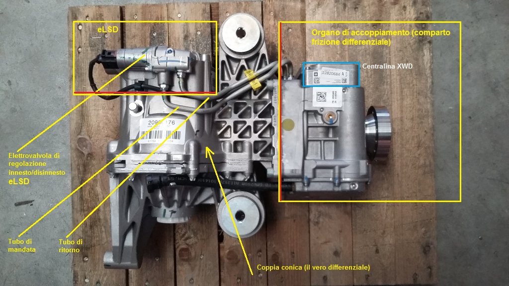

Qui l'immagine postata da Vins:
vinsempre ha scritto: ↑
venerdì 26 maggio 2017, 9:18
Re: 9-3NG (con XWD) - SID> Controllare sistema dell'XWD
#509 Messaggio da leggere da desertstorm »
Luca forse cosi ti convinci :D
Come puoi notare, l'olio che regola l'eLSD proviene dall'organo di accoppiamento.

Grazie Ago per lo schemino, ma non spiega perché il WIS sembri parli della presenza di due pacchi frizione (o solo a me, leggendo l'italiano, spesso mal tradotto, del WIS, pare di capire che ve ne siano due?)
Facendo una ricerca rapida, ho trovato solo questo spaccato un po' chiaro, tu forse ne hai uno migliore?
Qui si vede che il pacco dischi che è presente sull'albero di trasmissione (quello che regola la trasmissione della coppia tra l'assale anteriore e l'assale posteriore), le XWD con eLSD come ben sai però, possono ripartire la coppia anche tra le singole ruote posteriori (dx e sx), di conseguenza dev'esserci un secondo sistema di ripartizione, e stando a quanto scrive il WIS, dovrebbe essere appunto un secondo pacco frizioni, che però nello spaccato qui non si vede, forse per l'angolazione ?
E' questa la cosa che non mi torna, non come sia fatto il sistema XWD. Altrimenti, se non c'è un secondo pacco frizioni, com'è regolata la ripartizione tra le due ruote posteriori?
#515 Messaggio da leggere da desertstorm »
Luca si trovano nell'eLSD (riquadro nero) e sono serviti dall'olio dell'organo di accoppiamento attraverso quei due tubi metallici di cui sopra.
Forse la seconda foto spiega ancora meglio:
#516 Messaggio da leggere da Lucantropo »
Perfetto, è proprio quello che pensavo, ma non riuscivo ad averne certezza.
Quindi confermi che anche nell'eLSD esiste un secondo pacco frizioni o è un sistema d'attrito differente? Non capisco bene come funzioni, sembrano esserci solo due dischi in acciaio, come se fossero due volani, ma non vedo i dischi del materiale d'attrito. O magari per la foto i dischi sono stati "tolti"...
Perché se è così, allora forse non ci siamo capiti fin dall'inizio. Io intendevo dire che, se dei tre oli due lubrificano un pacco frizioni ciascuno, allora probabilmente entrambi richiedono la sostituzione frequente e soltanto uno (quello che lubrifica solamente la coppia conica, se non va a contatto con gli altri) potrebbe essere sostituito meno di frequente.
#517 Messaggio da leggere da desertstorm »
Lo stesso unico olio lubrifica due diversi pacchi dischi frizione.
Il principio di funzionamento dell'eELD è, tecnicamente, il medesimo di quello dell'albero primario, solo che invece di interagire e/o bloccare/trasferire la coppia dell'albero di trasmissione lo fa agendo sul semiasse sinistro.
Il pacco dischi funziona anche lui allo stesso modo (il numero preciso non lo ricordo quindi "passami" i numeri), grosso modo cosi:
1 piattello/pistone che a seguito della pressione d'olio (30 bar) preme sui 17 dischi regolandone la coppia del semiasse
5 dischi dentati esternamente, che si ingranano su una corona collegata (che fa da involucro all'intero pacco dischi) al millerighe del semiasse
4 dischi dentati internamente connessi ad un mozzo millerighe collegato all'ingranaggio ipoide del differenziale (nella coppia conica )
8 dischi frizione (posizionati tra i 9 dischi sopradescritti*) che sotto l'azione di pressione dell'olio, unisco i 9 dischi (5+4)
*E' come se ci fossero 9 volani, solo che 4 si "muovono" col differenziale e 5 col semiasse/ruota.
