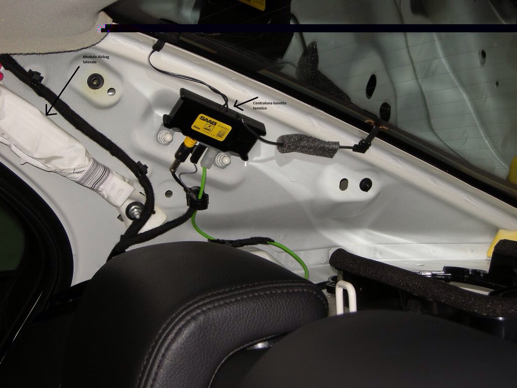

Qualcuno può darmi una mano? Sto provando ad installare la spia led in prossimità del lunotto ma non riesco a togliere completamente la parte sinistra per poter accedere con più facilità ai contatti del lunotto. Ho tolto il coperchietto ovale che nasconde la vite di fissaggio e poi l'ho svitata, successivamente ho liberato dalla guarnizione la parte restante e provato a muovere tutta la copertura sinistra ma inutilmente. Sembra ci sia qualcosa che la blocchi, oppure bisogna fare qualche movimento particolare?

Lucio se ho capito bene il pannello che devi togliere è il laterale (sx o dx fa lo stesso).
Il pannello dietro va tirato con un po di attenzione, una volta svitata la vite a cui facevi riferimento ci sono uno o due clips che lo trattengono ancora.
Fai attenzione senno le spacchi.
Questa è la vista dietro al pannello

Si desert..., il pannello è esattamente quello della foto (dall'interno è la parte sinistra).
Quindi mi confermi che è solo la vite centrale che si svita, il resto è solo con clips. Proverò appena torno a casa a fine settimana.
Per quanto riguarda la modifica invece, dove devo inserire il faston doppio?
Sul filo di colore verde?

Si, e fai attenzione perchè i fissaggi sono molto delicati.
Usa le maniere dolci.

Ok. Quindi il filo verde per collegare la lampadina.
Io però, invece della lampadina da 12v collegherò un led rosso da 12v con lampeggio automatico (così mi accorgerò prima dell'attivazione del lunotto).
Ma gli altri due connettori a cosa servono?
Quello a sinistra sicuramente è per l'antenna. E quello centrale?
