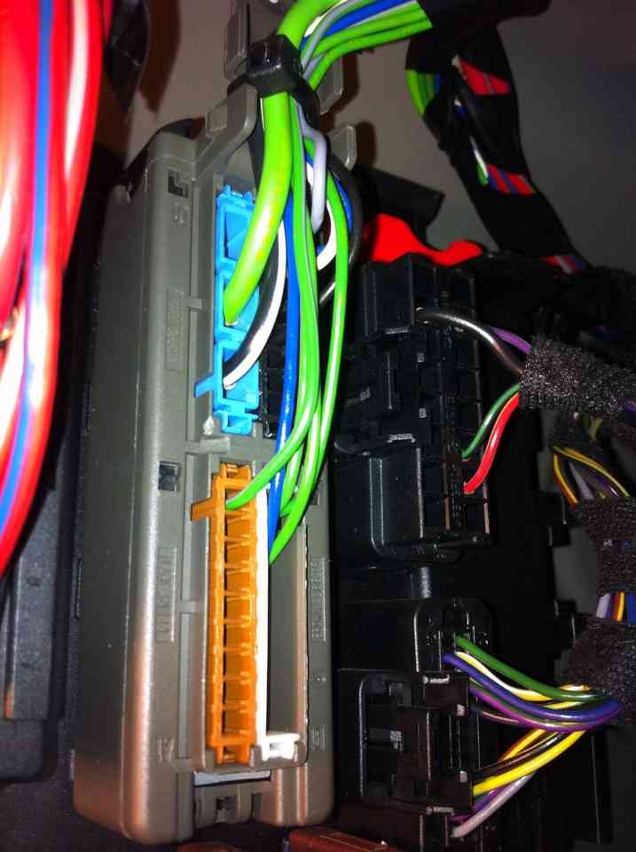

Questa è la foto lato posteriore.

Vedete quel cavo verde più grosso?
É quello che arriva fino al lunotto. Ho provato a collegare il led in quel punto e un altro capo a massa e si accende quando premo il tasto sul cruscotto. Proverò a lasciarlo collegato per vedere se si attiverà alla prima rigenerazione

Lucio, l'immagine non è visibile, inseriscila nel modo corretto.

Io con tapatalk però la vedo

Allora la vedono solo chi usa tapatalk.
