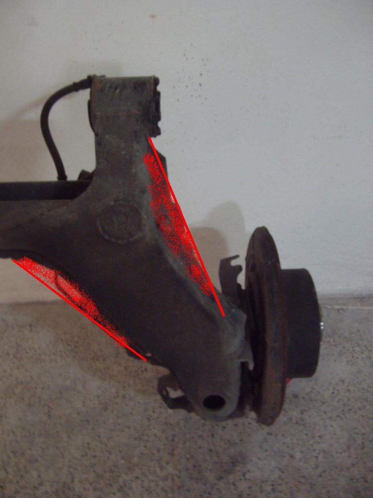

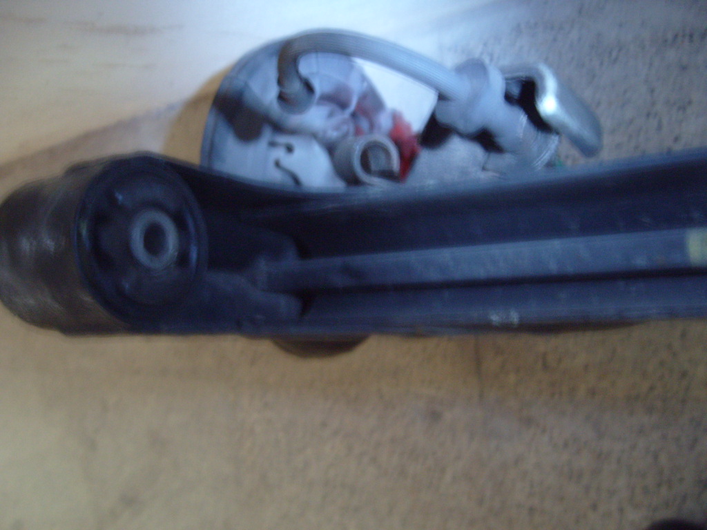

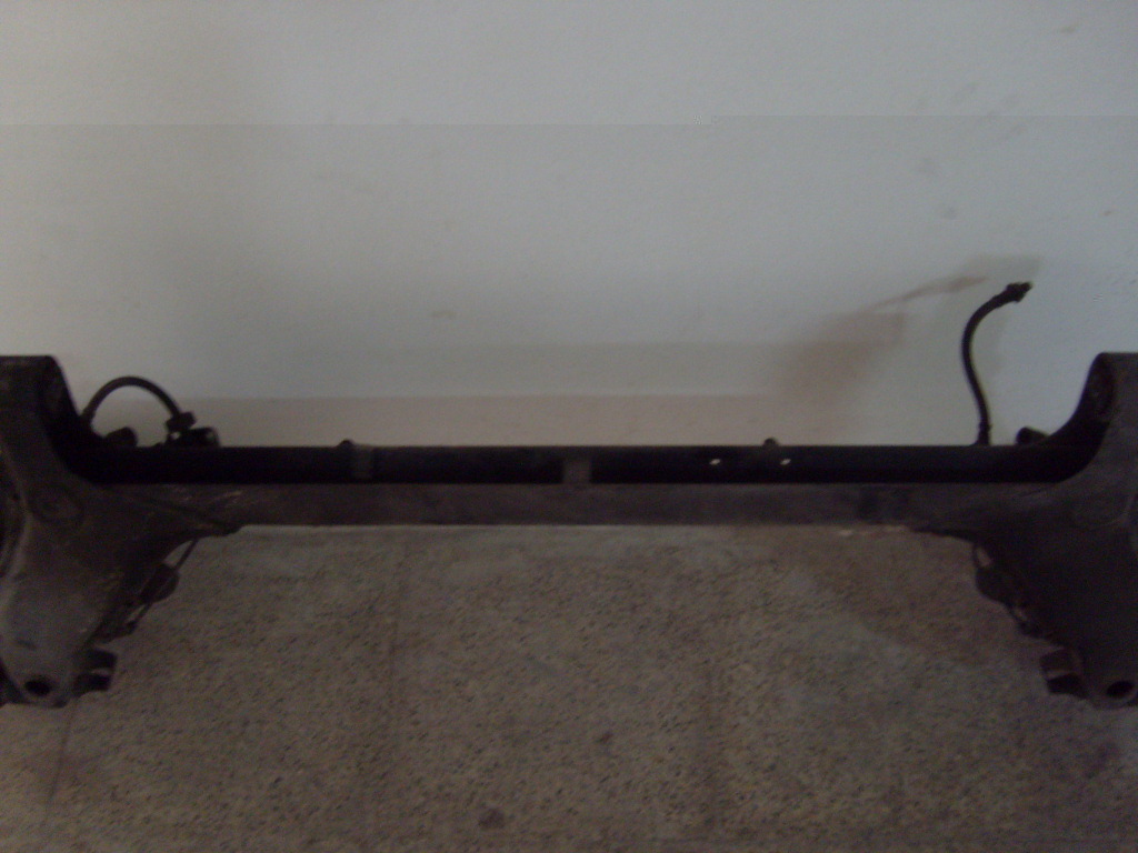

Ora le foto del ponte originale. Purtroppo non ho avuto la possibilità di fotografare i due ponti affiancati, però a memoria ricordo le differenze.
Non sapevo come fare a mostrarvi le torsioni di cui è capace questo ponte esilissimo! Magari mi faccio aiutare da un amico. Oppure faccio un video.
Idem.
Lo stesso vale per tutta la lunghezza del ponte. Nella versione originale è una U spessa, ad occhio, 3mm, con internamente una barra di 15mm ca. (Mi sono dimenticato di misurare. Lo farò!) Nel ponte abbott è tutto pieno.
La parte cava vicino alle boccole sul ponte abbott è piena.
Se non sbaglio, già qui c'è una prima differenza. Quello abbott dovrebbe essere più largo, come se ci avesser saldato dei rinforzi, prendendo una linea simile a quella che ho colorato in rosso.
