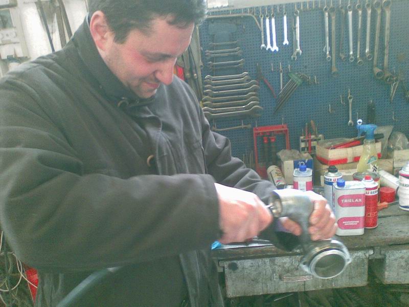

Bene, trovandomi oggi presso la carrozzeria del Forlo per una visita di cortesia ( http://www.saabwayclub.com/forum/viewto ... =1&t=11421 )... :))
Ho approfittato dei suoi strumenti per dedicare un altro minutino al delivery pipe.. mi sono dimenticato di fare una foto alla fine, ma fidatevi che è venuto uno specchio.. dopo l'opera di Mastro Forletto (di cui vedete una foto di repertorio :)) ) che aveva proprio quella specie di robetta con tante alette che postato JPM.. :))
Diagnosi definitiva e ufficiale:"non è cambiato un bel niente" ora ne sono sicuro.. 8) :lol:

Beh, ti è uscito abbastanza bene! Meglio delle (mie :)) ) aspettative!!
