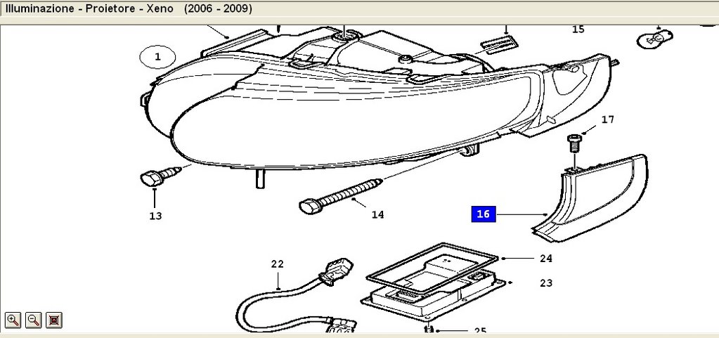

Comunque tornando ai fari anteriori....sull'eppicci.....
FARO XENO EUROPEO
FARO XENO USA
faro xeno usa.jpg (131.01 KiB) Visto 11992 volte
La vite 17, in entrambe le versioni del faro, mi sembra possa servire per dividere la parte in angolo dal resto del faro (e magari si accede alla parte del gruppo ottico che ci interessa)
.......altra cosa: stando sempre all'eppicci la lampadina laterale (con part number 12795070) dovrebbe essere una lampada come queste, altro che LED.....
http://www.saabusaparts.com/product_inf ... cts_id=499
Infatti è descritta come la lampadina per le "Side Marker Lights" (cioè le luci americane.....)

Si, ma questo è il faro della 9-5 restyling però..
Messaggi: 15706
Re: 9-3NG Restyling - posizioni supplementari (americane)
#80 Messaggio da leggere da vinsempre »
Lucantropo ha scritto:Si, ma questo è il faro della 9-5 restyling però..
ops....... :o( .....mi sono fatto le pippe mentali per mezz'ora sul faro sbagliato...... :D :D :D :D :D :D
