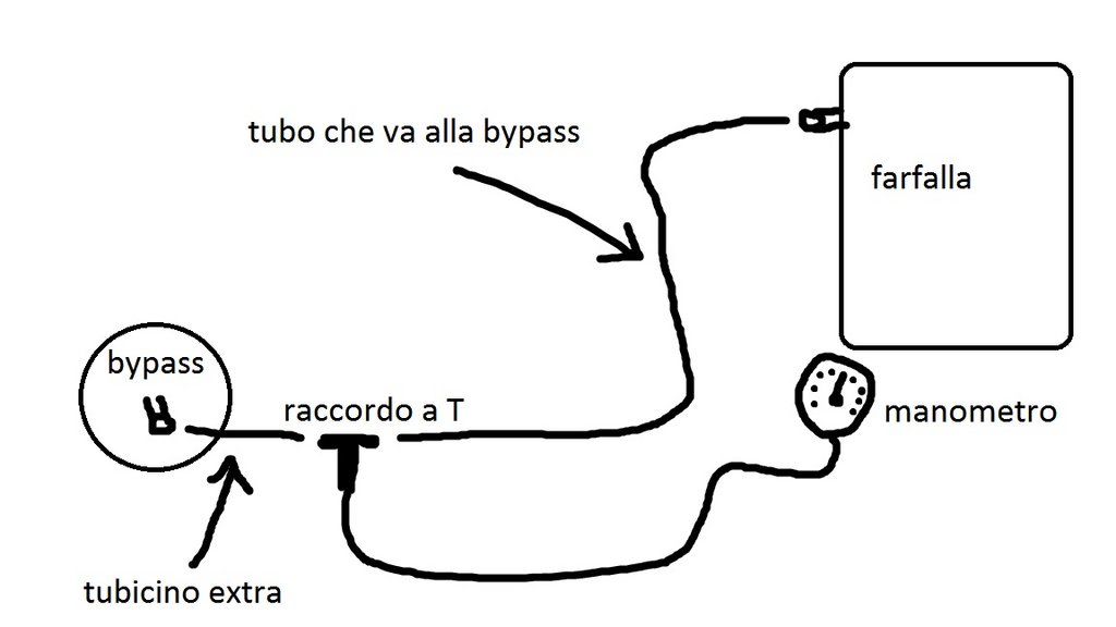

Leggevo sul WIS la procedura per regolare la pressione di sovralimentazione. E' molto semplice, ma non ho capito dove devo collegare esattamente il manometro.
Saab ng900 SE 2.0 Turbo
Re: 900NG - La macchina non corre!!!!! (BOOST)
Puoi collegarlo ad esempio al posto del tubo piccolo di ricircolo dei vapori nell'olio (che temporaneamente andranno in atmosfera) oppure collegarlo tramite un raccordo a T al tubo della by-pass.
in fondo al tubo del manometro innesti un raccordo a T, ad un estremo colleghi il tubo che proviene dalla farfalla per andare alla by-pass ed all'altro un piccolo tubicino che va dal raccordo alla by-pass.

Ma la 9000 non aveva un'uscita apposita sul collettore per misurare la pressione?
#68 Messaggio da leggere da Lucantropo »
la 9000 (B202) aveva il manometro del turbo in plancia pneumatico quindi bastava usare il suo innesto.
Sul B204 è elettronico e quindi non esiste uno "spinotto" specifico pr il manometro.. devi prendere in prestito uno degli altri o fare come ti ho spiegato con la deviazione a T.
Schemino per essere più chiaro.. :))
feci così anch'io tempo fa.

Sì sì, è proprio chiarissimo! Grazie Luca. Ora dovrò farmi prestare un manometro SERIO con scala in psi.
