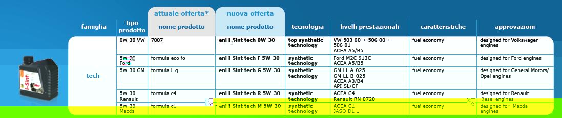

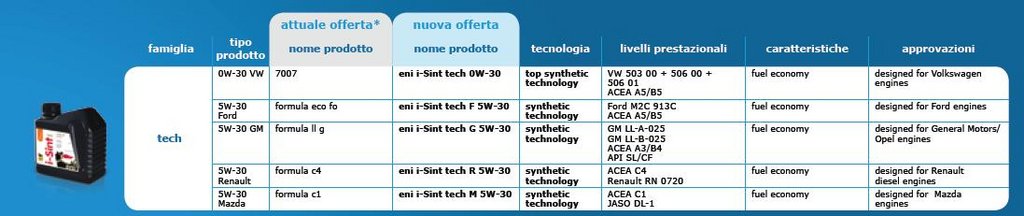

Tant'è che quando mi è capitato in mano il contenitore dell'olio Eni 7007 (o i-Sint nelle nuove confezioni)... e ho letto "olio specifico per motori Volkswagen con assistenza LongLife, per cambio ogni 25.000km", pensavo di aver sbagliato, e invece era proprio 0w-30 come diceva il libretto.
Sono poi andato a vedere sul sito di Eni, e pare che per le specifiche GM di cui si parla il libretto, Eni consigli il 5w-30 GM (2 più in basso).
E a questo punto mi chiedo: che differenza ci sarà mai, per un uso "normale", da uno all'altro? Cioè da noi non si va a temperature artiche, fino a maggio i 30 gradi ce li sognamo, in pista io non ci vado, anzi col traffico delle nostre strade me ne vo' liscio liscio a 80 km/h (le uniche soddisfazioni che mi prendo ogni tanto sono un qualche sorpassino per passare trattori o vecchiette) e il Sid piantato su 7,8l/100km...
