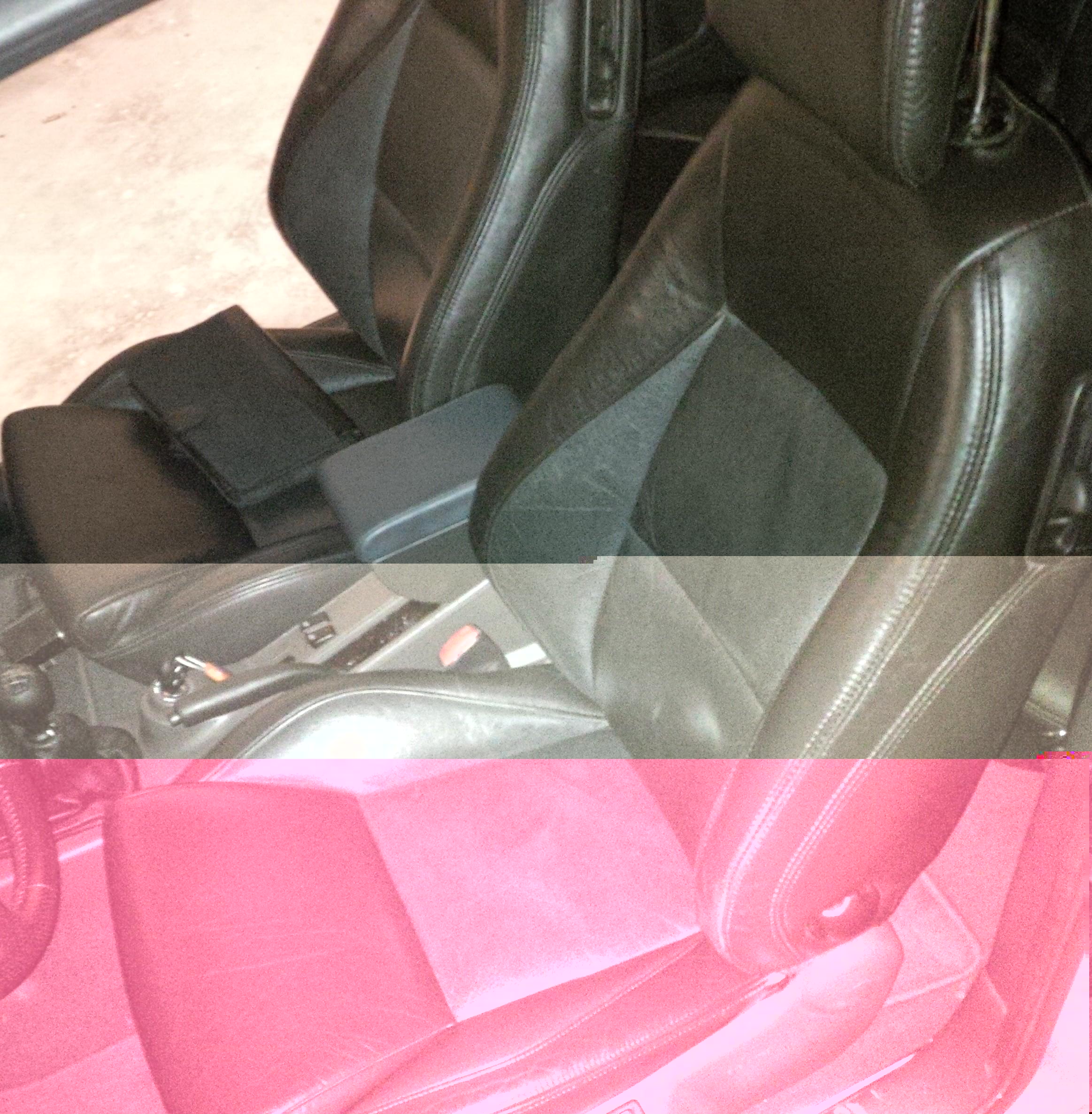

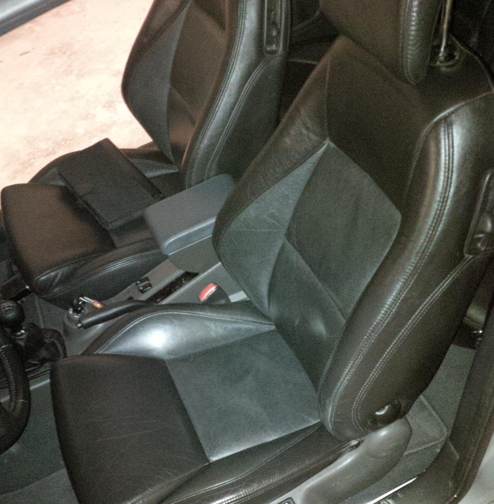

Oggi ho acquistato tutto l'occorrente per restaurare gli interni della c900, dovro' fare un lavoro come quello di Hugoroxo sgrassando la pelle di tutti i sedili, riparare le crepe, per poi riverniciare tutto, in grigio con relativa mano di fissante trasparente semiopaco ... speriamo bene
Non vedo l'ora di cimentarmi ma piu' che altro sono curioso di vedere il risultato
