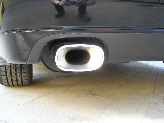

Alleluja!!! Consegnata ieri alle 18,30........Ragazzi,questo stage 4 è una favola!La macchina,seppur già prima rimappata,ha cambiato completamente carattere:Pronta a rispondere alla minima pressione sull'acceleratore,cattiva,quasi brutale(ha comunque un limitatore di coppia o qualcosa di simile nelle prime due marce,un paio di volte ha tagliato l'alimentazione a 4500 giri schiacciando di colpo a tavoletta in seconda,se invece si accelera un pò gradualmente sempre a tavoletta non succede),allungo favoloso.....insomma,è tutta un'altra macchina.Certo il rombo dello scarico più il fischio della turbina non sono una cosa poi così discreta,specie in piena accelerazione,ma è un bel suono cupo e pieno,di carattere selvaggio quanto basta per incutere rispetto....... Avete in preventivo un ritocco per la vostra bella 2.0 benzina?Prendete in seria considerazione questo upgrade... Vi posto l'unica foto che ho,perchè è l'unica cosa visibile......Le altre le devo aspettare,spero che il meccanico me le scarichi presto,ma visti i tempi di esecuzione ci vuole pazienza,mi sa....

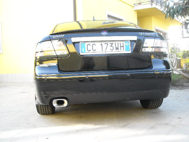

@Fra, lo scarico mi piacerebbe anche, ma resta sempre il problema del diffusore posteriore.. segare il paraurti come abbiamo già discusso, non voglio farlo.. se reperirò un diffusore posteriore adeguato (come quello originale accessorio) ad un prezzo ragionevole allora lo scarico sdoppiato come il suo non mi dispiacerebbe.. ma non si trova.. l'avevo trovato in USA a prezzaccio, ma non spediscono in EU.
