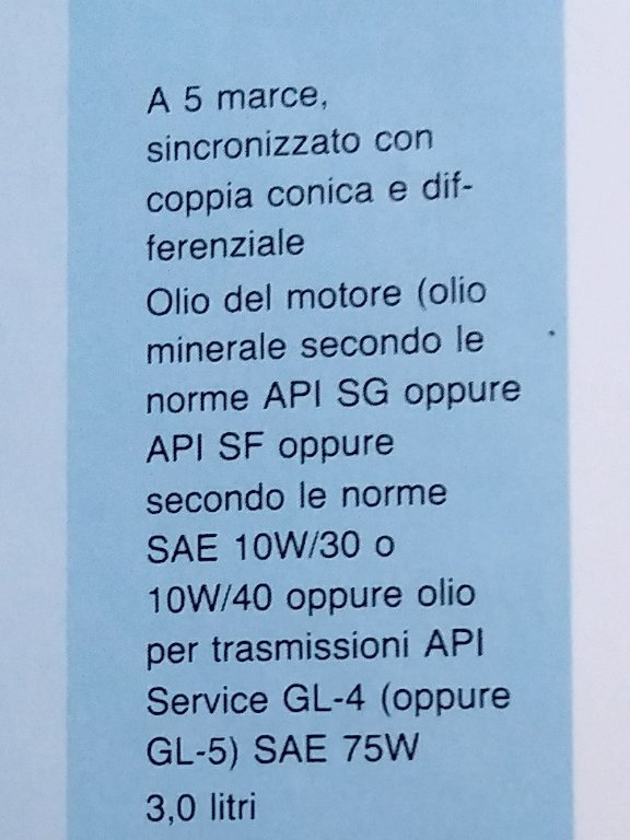

Riprendo questo thread, da anni senza risposte.
Sulla mia, alla fine, non ho toccato l'olio del cambio che é ancora quello di fabbrica del 1992.
Il cambio va bene, le marce entrano senza impuntamenti e se l'olio ha fatto 30 anni, ne può fare 31. :D
Il manuale d'uso e manutenzione della 900 MI 1992, a pag. 53, per il cambio manuale, prevede: "il controllo del livello/rabbocco si esegue secondo il programma di assistenza".
Non é quindi prevista la sostituzione dell'olio del cambio.
Relativamente al tipo di olio per il rabbocco, a pag. 76 viene riportato quanto segue:
Olio motore minerale SAE 10W30 o SAE 10W40.
In alternativa, olio per trasmissioni API GL4 o GL5 sae W75
Re: C900 T16 - che oli usare per cambio e motore ?
Inviato: giovedì 14 luglio 2022, 10:32
da lonerider
Ecco la parte di pag 76 relativa al cambio manuale:
Per chi non lo sapesse, gli oli sintetici, salvo rare eccezioni, sono oli esausti rigenerati e additivati per ottenere un sufficiente livello di prestazioni.
Gli oli minerali di qualitá superano, per quanto riguarda le specifiche API, la gran parte degli oli sintetici.
Se mi é consentita una battuta: chi comprerebbe un olio che riporta sulla lattina: "olio rigenerato"?
La parolina magica "sintetico" e un prezzo di vendita elevato, hanno creato la leggenda che gli oli sintetici siano il top.

io, come molti qui, ho sostituito l'olio del cambio con uno per trasmissioni (mi sembra Castrol) e aggiungendo il Sintoflon specifico per cambi notando un miglioramento. Saab non prevedeva il cambio; forse non pensava che le 900 fossero ancora in giro dopo 35 anni. A mio avviso, un olio con quell'età va sicuramente sostituito.

Vorrei correggere qualche imprecisione
Vero che utilizzano olio rigenerato, ma solo in una percentuale e non totalmente
Quello che rende ottimo un olio sono le basi e i pacchetti di additivi
Solo nel mercato italiano viene riportato 100% sintetico, cosa che all estero non avviene ( ovviamente mi riferisco a stesso prodotto e marca )
Poi, nel 2020 parlare di Api è alquanto anacronistico, non ti pare?

Perché ritieni anacronistiche le norme Api?
Da circa un secolo sono il riferimento per i produttori di oli motore e vengono continuamente aggiornate:
https://www.api.org/products-and-servic ... categories
