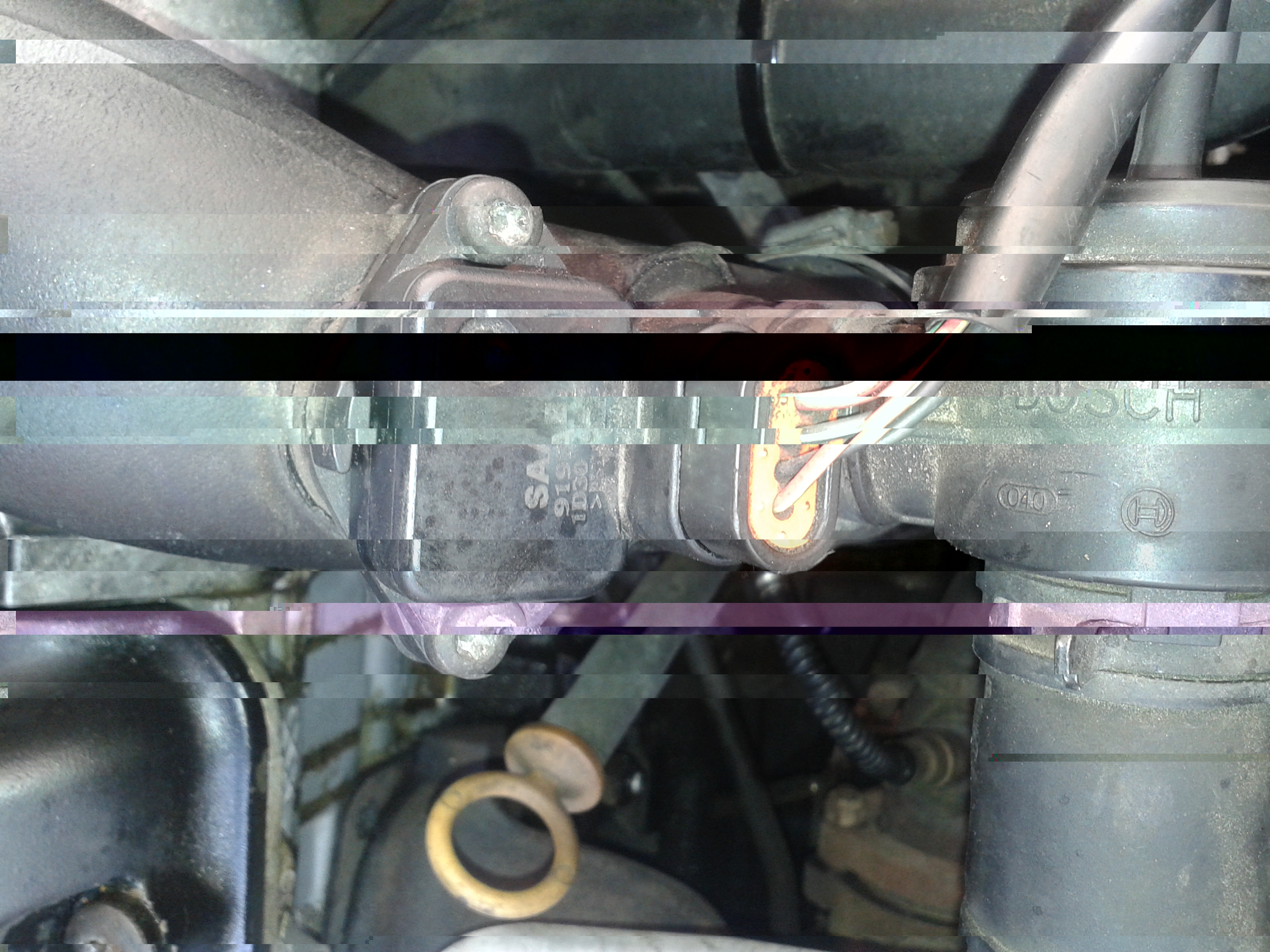

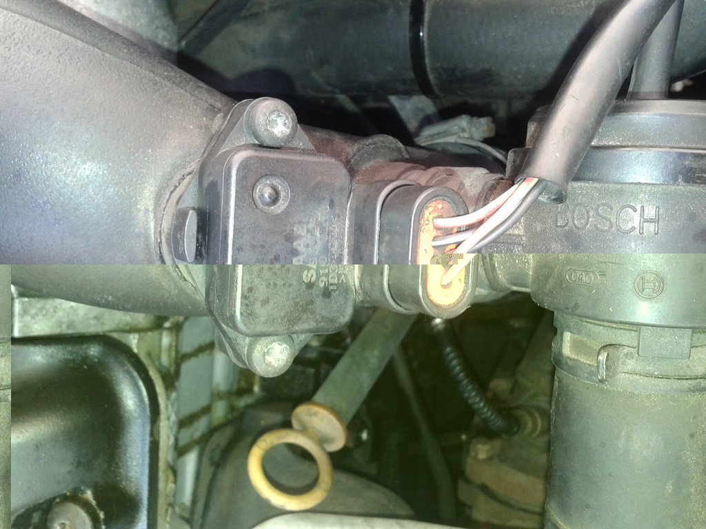

Mi sa che il problema è nel sensore MAP...
Dopo aver stressato un po la centralina oltre ai vari misfire mi ha dato pure l'errore sul map.

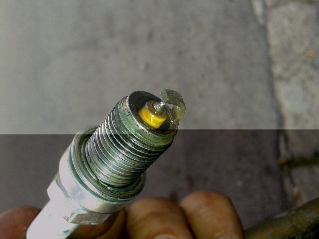

Ma ho notato pure un'altra cosa. Le candele hanno un colore strano. Sembrerebbero ossidate dall'acqua. Ma il livello del liquido nella vaschetta in 10.000 km non si è mai abbassato.

Cosa intendi per "Sembrerebbero ossidate dall'acqua", che aspetto/colore hanno?

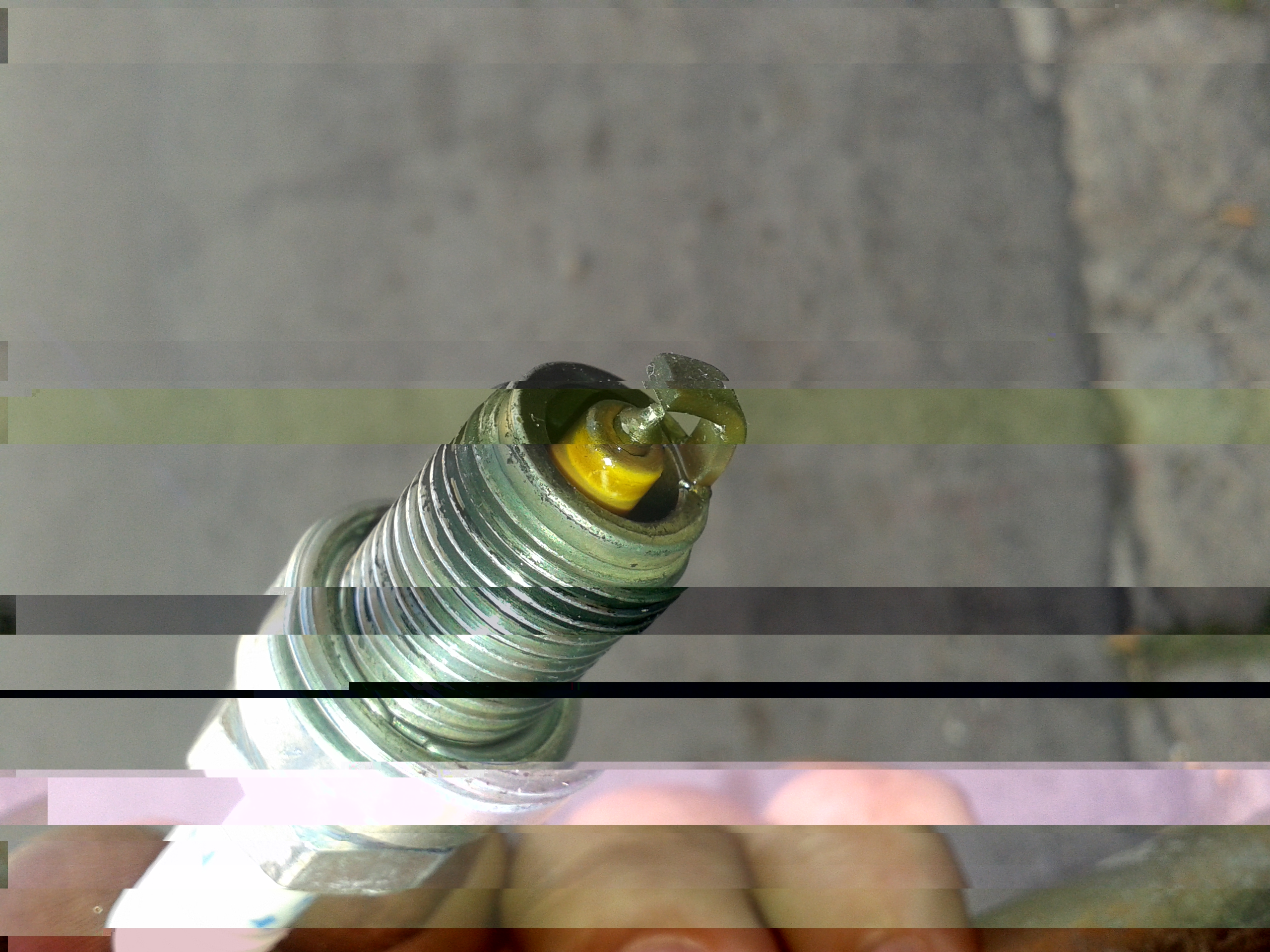

Questa è una candela... sembra che abbia residui d'acqua.

Wow bruttine.... Ma alla mattina parte bene? Solo una o tutte?

Tutte uguali.
Alla mattina parte sempre borbottando e con fumo nero come se fosse scarburata. X quello temevo debimetro.... invece mibsa che il problema è questo cavolo di map che legge quello che gli pare... staccato o attaccato gira da schifo uguale....

Mamma mia
Quel giallo-verde somiglia tanto a quello del bromoetilene... usato per diluire il piombo-tetraetile nelle benzine di una volta
Non è che per caso girano vecchie benzine super spacciate per verdi senza piombo

Che brutte,sembra che la combustione non avvenga in maniera completa.pero ' la lambda non dovrebbe dare degli errori ?

Giuseppe, che io sappia la tua non ha il MAP. O ha il debimetro (Trionic7), o il MAP sensor (T5).

Re: 9-5OG 2.3T - Spia olio
Questo mi viene segnalato come il MAP (anche mettendo il codice su google me lo chiama MAP saab 9-5).

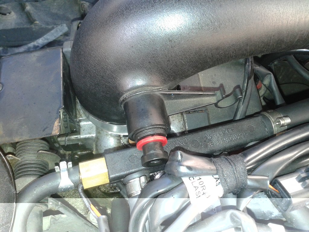

Altra curiosità: Ma questo pirulino rosso è corretto che sia 'molle'?
o devo metterci un bel tappo in modo che non sfiati in nessun caso????

Giuseppe, i B2x5 li conosco molto poco. Il MAP misura la pressione dell'aspirazione. A me quello in foto sembra il sensore della temperatura dell'aria.
Il pirulino rosso, invece, dovrebbe far parte del sistema di recupero vapori, e dalla foto sembra scollegato! Devi chiedere conferma a qualcuno che abbia un motore come il tuo; sarà facile venirne a capo.

Il sensore 9197948 è il MAP.
Il pirulino rosso sembra proprio un attacco rapido per un tubicino che, come ha scritto Pietro, manca!

In realtà c'è innestato qurl moncherino di tubo chiuso. Ma ho paura che sfiati...

Ferma tutto! Il sensore è il sensore temperatura aria! sul mio è diverso da un certo anno in poi è stato cambiato il tuo è quello nuovo. Lì dove hai il tondino rosso che ricordi va inserito un tubo del servofreno sui B235R... fai una foto del servofreno con i tubi ber favore perchè se li' non c'è il tubo tira aria e per forza non va bene!
