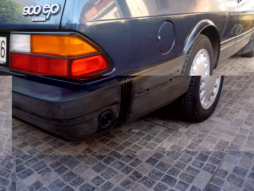

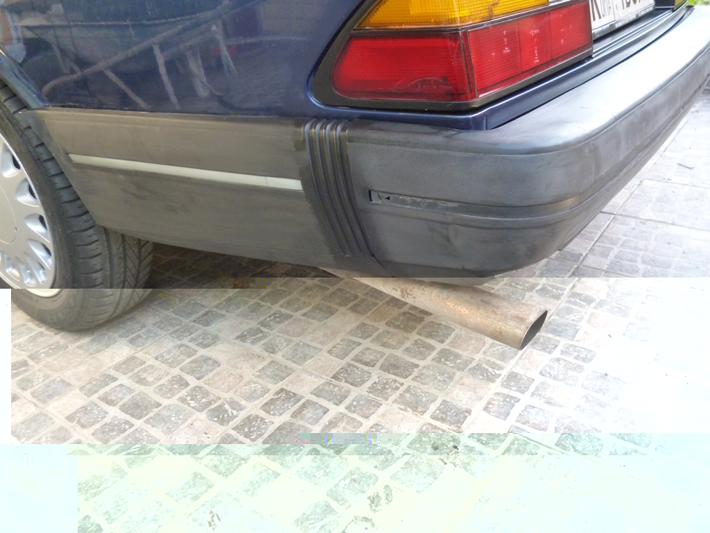

Ho usato inizialmente la 240 poi visto l'andazzo ho usato la 150 per sgrossare le parti piu' rovinate (tipo gli angoli), passando successivamente la 240. Per finire la preparazione daro' una passata con una grana ancora piu' fine . Il lavoro va fatto tutto mano avvolgendo la carta vetrata in un tampone di materiale espanso semirigido, richiede tempo e molto olio di gomito, i graffi piu' profondi purtroppo non si riesce a farli venire via pero' nel mio caso i graffietti piu' leggeri ed i vari segni sono spariti per un buon 80%, mi sembra un ottimo risultato. I paraurti stasera saranno pronti per la finitura ma la faro' nel corso della prossima settimana in quanto voglio prima lavarli con acqua e sapone in abbondanza, applicare i nuovi bordi cromati autoadesivi perchè una volta trattati avranno una superfice non idonea alla presa degli adesivi e dei collanti in genere, quindi i bordi cromati non si attaccherebbero come si deve
Aggiungo qualche foto, alcune parti le ho trattate col Diamant plast per avere un'idea di come verrebbero una volta finite, essendo chiara la plastica carteggiata non si riesce ad avere una buona percezione del possibile risultato a lavoro finito.
- 3.JPG (411.76 KiB) Visto 9926 volte
- 2.JPG (391.47 KiB) Visto 9926 volte
- 1.JPG (372.85 KiB) Visto 9926 volte
- 4.JPG (418.89 KiB) Visto 9926 volte

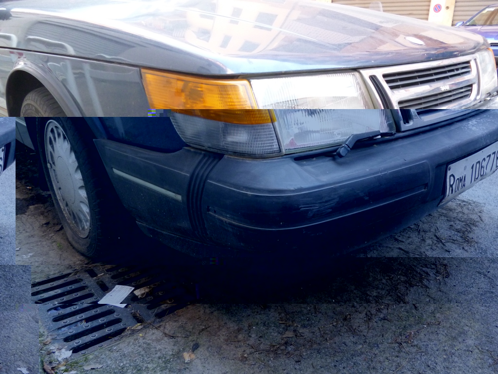

Considerando che ero partito da cosi' .... credo di poter ben sperare sulla bonta' del risultato
- Anteriore dx.JPG (378.57 KiB) Visto 9925 volte
- Facione .JPG (483.61 KiB) Visto 9925 volte
- P1040471.JPG (411.37 KiB) Visto 9925 volte
