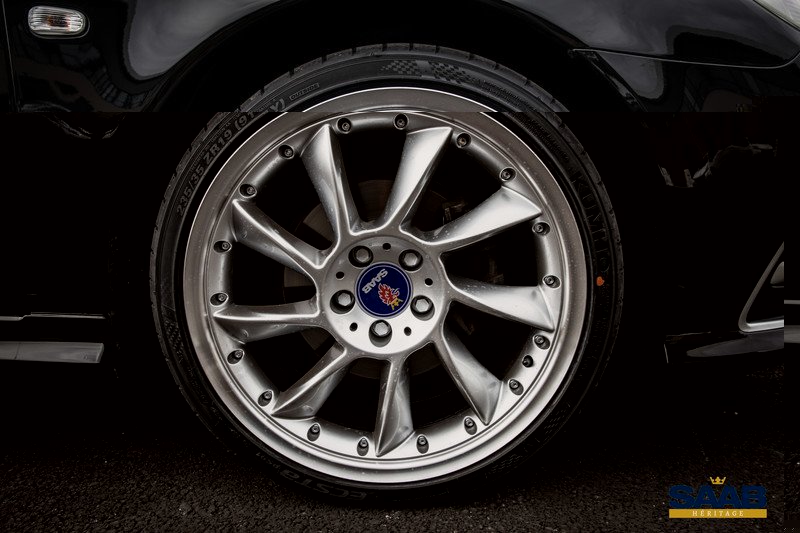

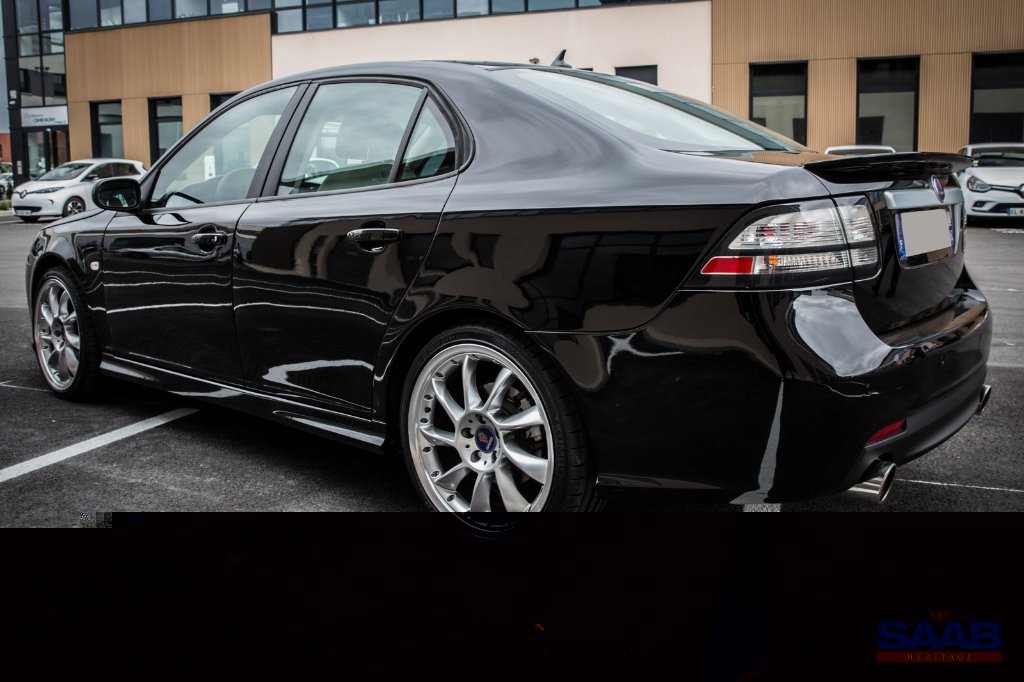

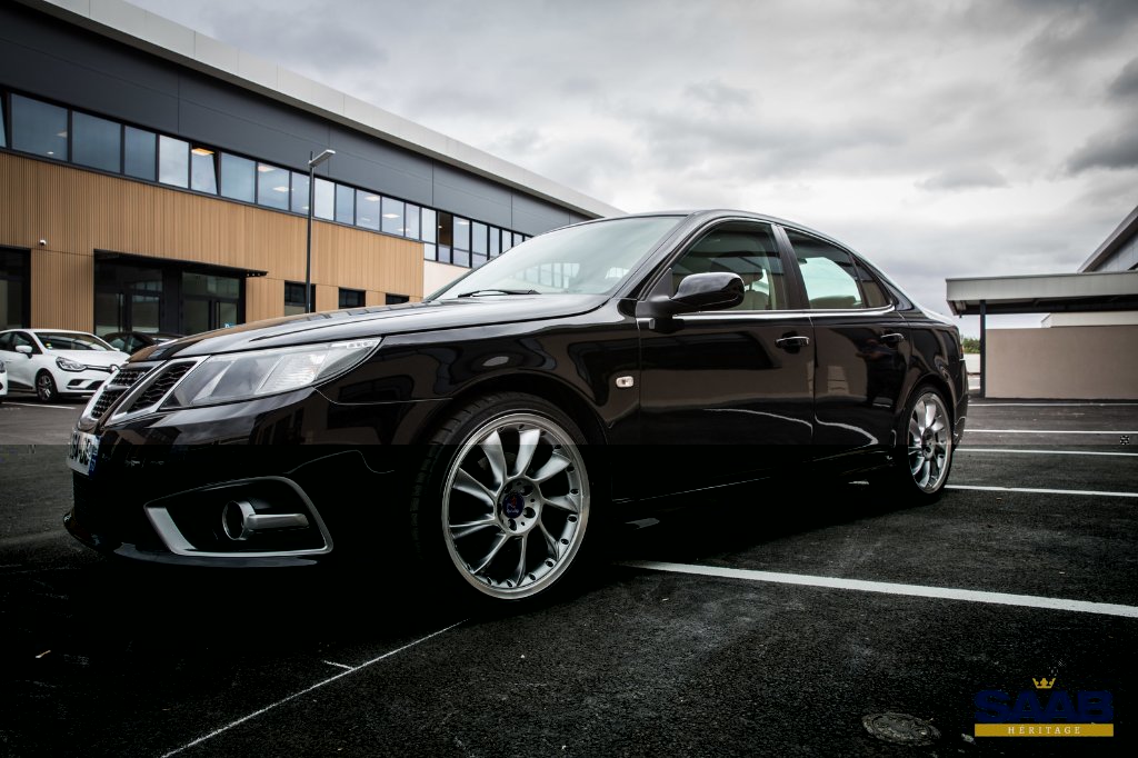

Mi han risposto ancora dicendo che i distanziali non sono una buona soluzione (ma dai, ma sai che non lo sapevo ? Ora spendo 3000euro per i cerchi ancora non a libretto
) e allegando un link per delle foto con una 93 restyling che monta i 19, ma della misura di ET ancora zero, mi sa che manco la sanno o non la sa chi risponde, bho'.
https://www.saab-heritage.fr/saab-9-3-b ... 7_i_8.html
In ogni caso da queste foto noto subito che dietro sono troppo in dentro come gli originali, o di poco piu' fuori, non so gli originali da 19 se abbiano canale 8 o 8.5 come questi, ma nulla esclude lo stesso ET.
In ogni caso poi mi toccherebbe mettere i distanziali di nuovo e tanti saluti, ok aver cerchi da 19 per l'estetica e una gomma con spalla piu' bassa e piu' larga per la tenuta, ma ancora distanziali ?
Nelle foto hanno messo gomme 235/35 19, io metterei invece la misura prevista originale 235/40 19.
Con le 235/35 il diametro ruota e' piu' piccolo e quindi esteticamente lascia piu' spazio tra gomma e passaruota facendo anche sembrare le ruote piu' piccole dei 18 nonostante i cerchi da 19.
Per la precisione diametro ruota con 225/45 18 660mm, 235/35 19 643mm, 235/40 19 671mm.

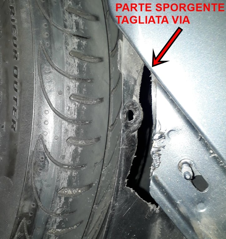

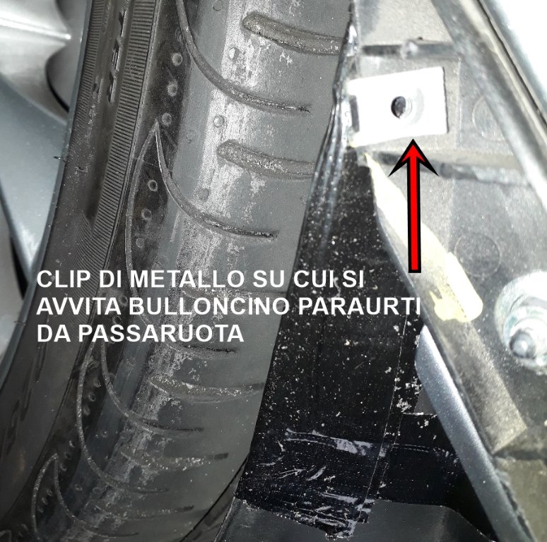

Oggi ho controllato il discorso della protuberanza interna al passaruota posteriore che va a toccare la gomma con distanziali, cosa che avverrebbe anche con cerchi che hanno ET analogo.
Ho quindi tagliato via la sporgenza del passaruota interno per poi chiudere il foro e non far passare acqua e sporco.
Ho usato un pezzo di guaina termoretraibile grande tagliata a meta' e allargata, poggiata nella parte sopra per creare uno strato di gomma piu' solido, per poi bloccare e rivestire sia sopra che sotto con nastro americano nero, ripristinando cosi' il passaruota in plastica.

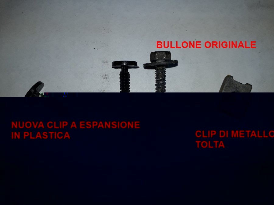

In quel punto c'e' un bulloncino che fissa passaruota e paraurti, dato che sporge la gomma toccando in quel punto grattava anche la testa del bullone.
Ho eliminato quindi la clip di metallo che fa da riscontro in alto e dove si avvita il bullone, quando rimontero' il paraurti utilizzero una clip in plastica che ha la testa molto piu' sottile e si inserisce a pressione, in questo modo se anche dovesse sfregare ancora la gomma sarebbe contro della plastica e non del metallo.
