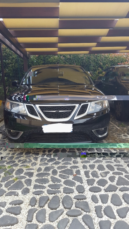

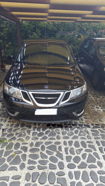

Per chi aspettava la foto della griglia con l'auto più pulita, eccole:
- Copia di 20170425_192324.jpg (295.44 KiB) Visto 6175 volte
- Copia di 20170425_192240.jpg (305.9 KiB) Visto 6175 volte
