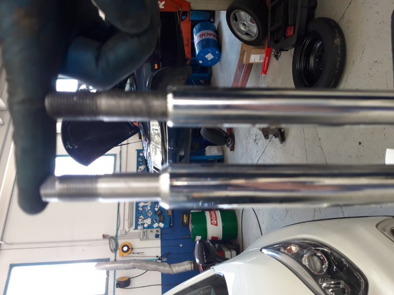

Allora ragazzi, vi aggiorno sulla situazione.
Auto rimontato, inserendo quei 2 particolari che mancavano, e che onestamente sono 2 lamierini non credo che potessero essere la causa del problema.
Dato che la avevo con tutto tirato giù, però, ho deciso di ordinare anche 2 nuovi ammortizzatori anteriori, che fossero del codice ricambio SAAB 4646535 (quello della cabrio).
Ho preso i kyb 366009 (specifici cabrio, per berlina sono i 366010 corrispondenti a SAAB 4241816).
Ebbene, mi dispiace contraddirvi, ma messi a fianco a quelli che montavo (bilstein 21031267, che sono quelli corrispondenti a SAAB 4241816, quindi per tutte tranne cabrio) sono visibilmente diversi: stelo più grande (25mm contro 22mm) e parte alta dello stelo, dove inizia la filettatura, più alta di 5mm, quindi il piattello alto reggimolla rimane circa 5mm più alto.
Questo a livello visivo, la taratura non saprei dire se cambia.
Da questo direi con certezza che sì, i due articoli saranno anche intercambiabili a livello di montabilità, ma non sono uguali.
Ad una prova veloce fatta stamani su un breve tratto di strada la macchina è decisamente cambiata, l'avantreno è più solido e compatto, e sicuramente meno rumoroso.
Per poter dire di aver risolto il colpo secco devo provarla meglio e più a lungo anche perché succedeva solo in certe situazioni, ma per certo la sensazione trasmessa dall'avantreno è decisamente cambiata.
Ho fatto foto ai due ammortizzatori affiancati, non so postarla qui ma sono a disposizione per inviarla a chi volesse pubblicarla.
Fine settimana conto di usarla un po' per poter esprimere un parere più approfondito.

Grazie Lucantropo!era semplice!
A sx ammo kyb ref. Cabrio, a dx ammo bilstein ref. Berlina.
Certo, sarebbe interessante confrontare 2 ammo stesso produttore, o meglio ancora 2 ammo originali SAAB.

Oggi finalmente sole, finalmente scabriolata di circa 200 km strade di vari tipi, problema risolto!!!!
Finalmente sembra un'auto normale e non un carretto.
Quindi, per me, in base a questa mia esperienza, gli ammortizzatori anteriori non sono uguali.

Marcofinnista guarda non so che dire, capisco la tua perplessità ma nel mio caso è andata così.
Se vedi la foto che ho messo sopra noti la differenza, e non ti nascondo che a forza di cercare fra le varie marche di ammortizzatori la referenza corrispondente ai due codici ricambio SAAB (cabrio e berlina, che sono diversi) su alcune marche trovavo referenze diverse, su altre stessa referenza.

Io continuo ad essere convinto (ma sia perché me lo dice l'esperienza diretta, sia perché ce lo dice l'EPC) che di base non ci sia una differenza di progetto fra le due carrozzerie.
Certo è un dato di fatto che tu abbia risolto facendo così, ma siamo sicuri che i lamierini che hai aggiunto contestualmente e che prima erano assenti non c'entrino nulla? Dopotutto erano mancanti, mentre da schema avrebbero dovuto esserci... e non penso si possa escludere che a fare rumore fossero le molle.
Se veramente fossero comunque gli ammortizzatori, mi viene da pensare che i B4 che ti sono stati venduti non rispecchino adeguatamente le specifiche del produttore (magari sono quelli per la 9-3 e c'è un errore a catalogo? Certo sarebbe strano, più che strano, visto che parliamo di Bilstein e non degli ultimi arrivati, ma hai visto mai....
