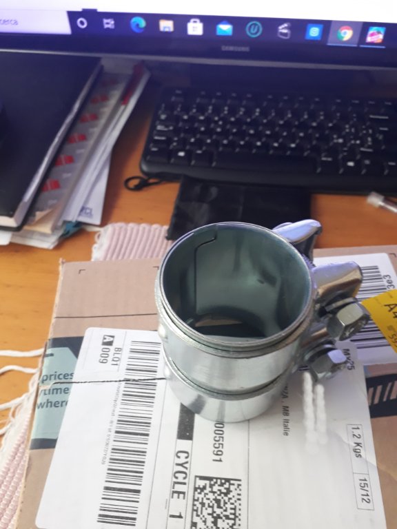

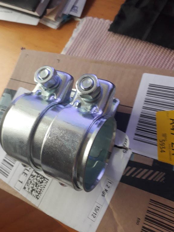

Re: 9-3NG 2.8v6 Aero - Eliminazione presilenziatore per sound
Arrivati i morsetti per lo scarico, sono belli tosti e pesanti, ben fatti.

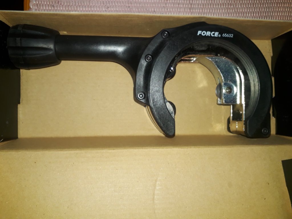

Il tagliatubi a cricchetto per lo scarico e' arrivato, solido e ben realizzato, appena fatta la revisione a Gennaio taglio e vediamo come suona lo scarico senza i due finali per decidere se lasciarli o levarli.

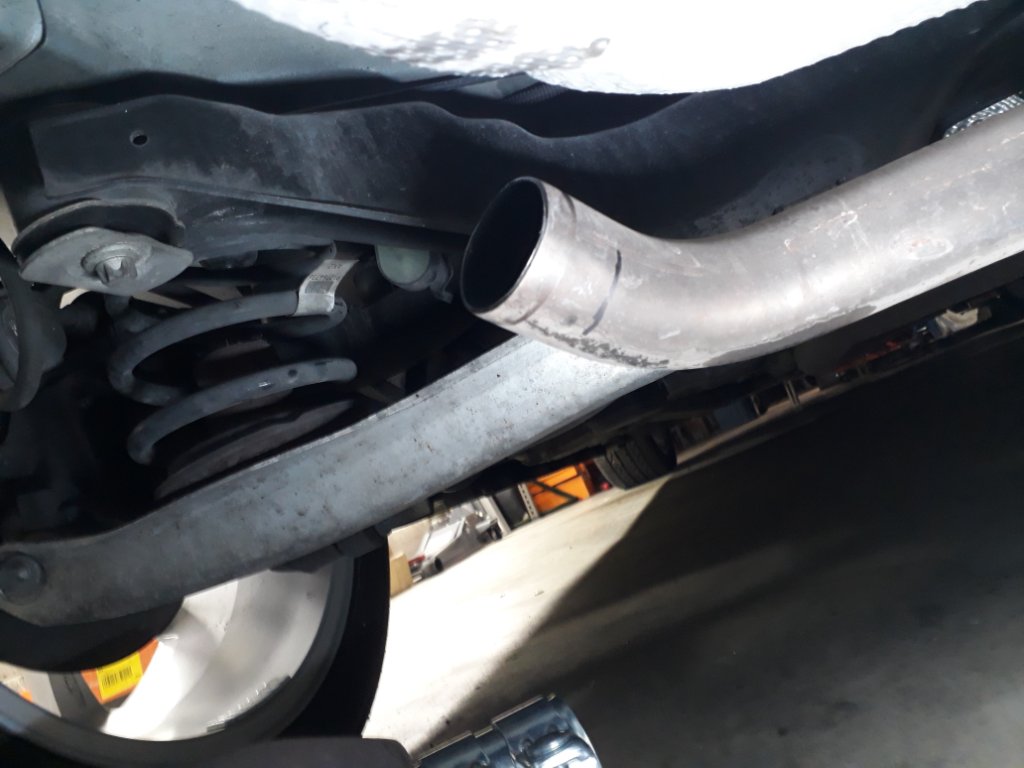

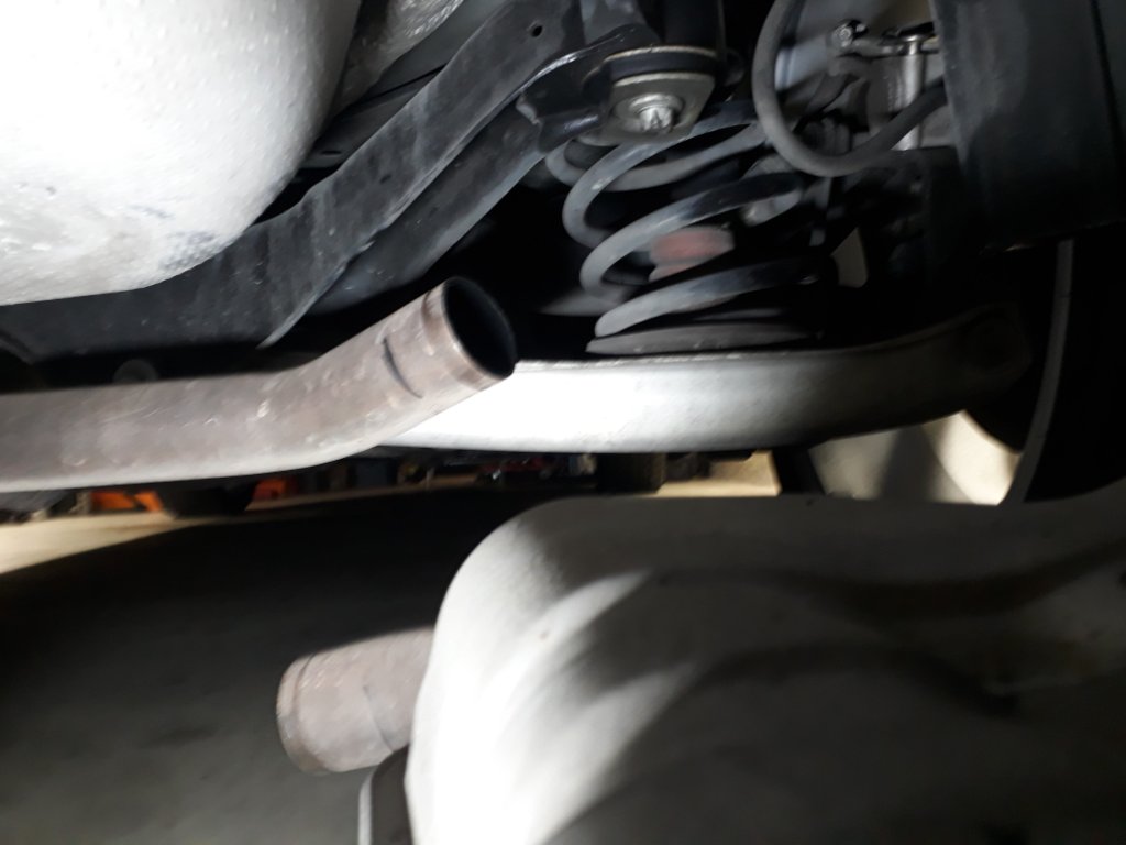

Scarico tagliato, il tagliatubi a cricchetto taglia in modo molto preciso e netto, quindi permette di ricollegare i finali con i giunti.
Non ho dovuto alzare la macchina, ho solo staccato i due finali dai supporti in gomma per farli scendere un po' durante il taglio.
Dei due giunti da 55 a 53mm va bene solo quello lato guida con tubo da 55mm, il lato opposto invece con tubo da 53mm non serra, ho ordinato un altro giunto da 53mm che serra di piu'.
https://www.amazon.it/Bosal-265-505-Con ... 120&sr=8-2
Rispetto all'altro lungo 80mm questo e' lungo 95mm ma il tubo in questo punto e' piu' lungo nella sezione dritta e quindi va bene.
Il suono e' piu' forte, ma senza la parte finale da montare non e' corretto.
L'unica e' far fare il lavoro e se poi fosse eccessivo rimontare almeno il risonatore centrale che attenua un po' il suono ma essendo diretto internamente non influisce sulle prestazioni.
