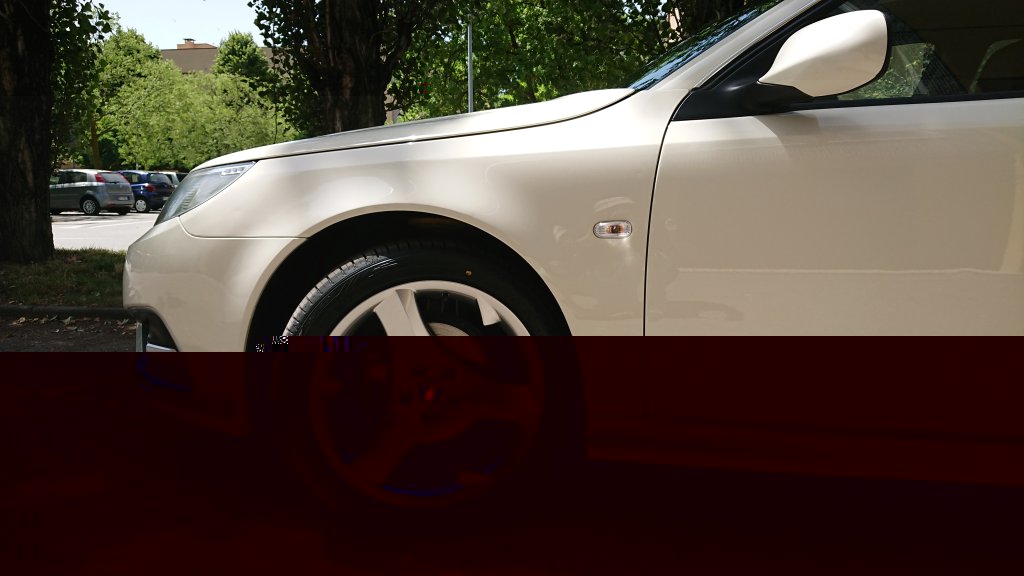

Huskywr240 hai preso in pieno il concetto....ed hai l'occhio clinico per l'ET....perché vengono si più in fuori....anche troppo per i miei gusti 😅

Qualche altro dettaglio.... 🤩

Visti ieri sera dal vivo, mamma mia che belli. Rendono molto più che in foto. Come già detto, sicuramente l’ET è differente dagli originali perché sporgono abbastanza...ad occhio e croce vi direi l’equivalente di distanziali da 2/3cm.

Oggi ho smontato le ruote per sigillarle e.....magia!
Ci sono le informazioni che si richiedevano
Canale 8.0 ed ET35! 🍻

Comunque tra canale 8 ed ET35 escono per forza, di serie sarebbe canale 7.5 ET41, quindi la gomma va piu' in fuori di 6mm e il cerchio di 12mm.
