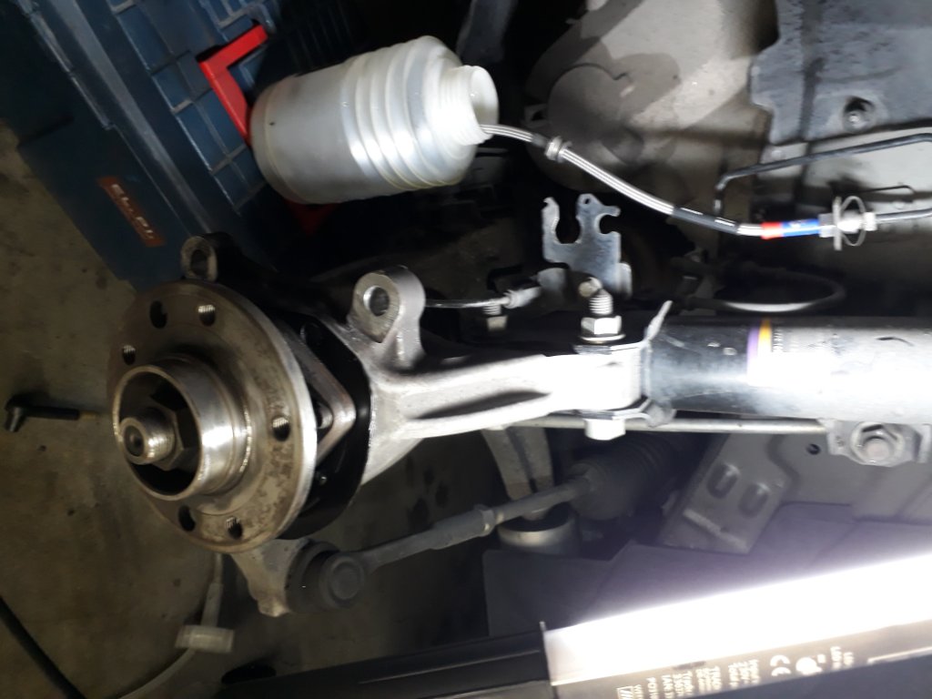

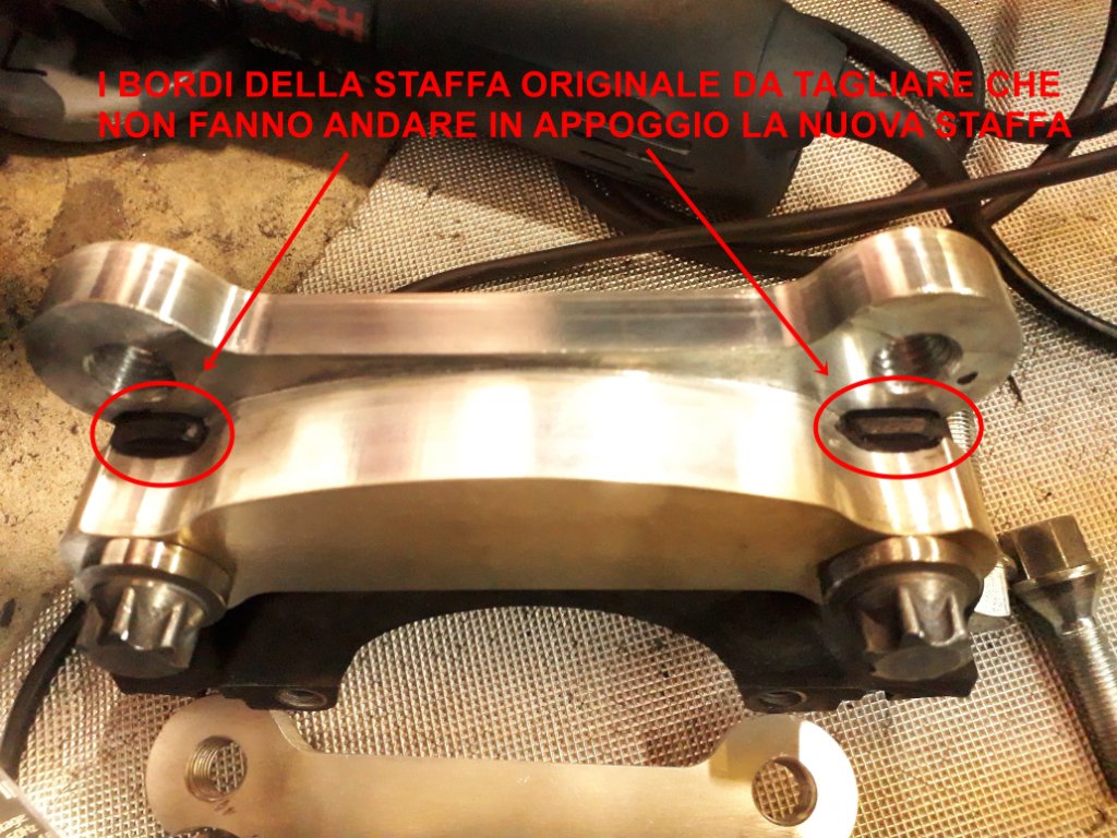

Oggi pomeriggio ci ho messo piu' impegno, sara' un lavoro piu' lungo del previsto.
Inizialmente volevo solo montare i tubi freno e controllare che fosse idoneo il kit freni anteriore, ma per provarlo ho dovuto per forza iniziare i lavori e ora la macchina restera' ferma sino a quando saranno finiti.

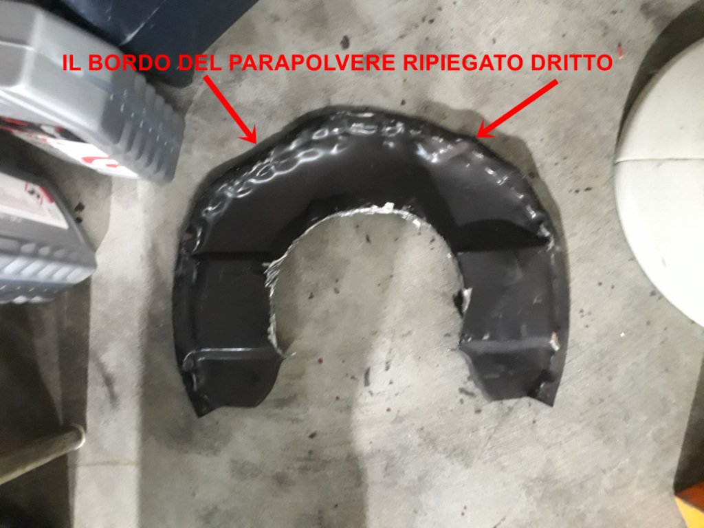

Ho provato a piegare i bordi del parapolvere del disco anteriore con una pinza a pappagallo, sicuramente verrebbe meglio levandolo e ribattendolo con un martello, ma si dovrebbe smontare il mozzo ruota.
Pero' poi ho visto che non c'e' nulla da fare, il nuovo disco e' piu' grande di diametro e spessore e rientra di piu' rispetto all'originale, quindi anche appiattendo i bordi del parapolvere andrebbe a toccare, quindi ho dovuto tagliare via tutto il parapolvere con il flessibile.
Avrei potuto smontarlo e levarlo, ma per farlo va staccato l'ammortizzatore e smontato il mozzo, lavoro rognoso perche' gira e ci vorrebbe qualcuno che tiene i freni premuti ma si potrebbe anche bloccare in altro modo.
In ogni caso ho scelto la via piu' semplice anche se non veloce di tagliarlo via.
Dovro' poi ripulire il mozzo dalla ruggine con una spazzola rotante in corda dura, limare e pareggiare i bordi del parapolvere tagliato via, ricoprire dove manca la vernice con antiruggine e poi verniciarlo per prevenire corrosione.
La nuova staffa del kit va bene
Pero' i bordi della staffa originale sporgono uniti alla nuova staffa e non fan montare il pezzo, quindi ho dovuto tagliarne un pezzetto.

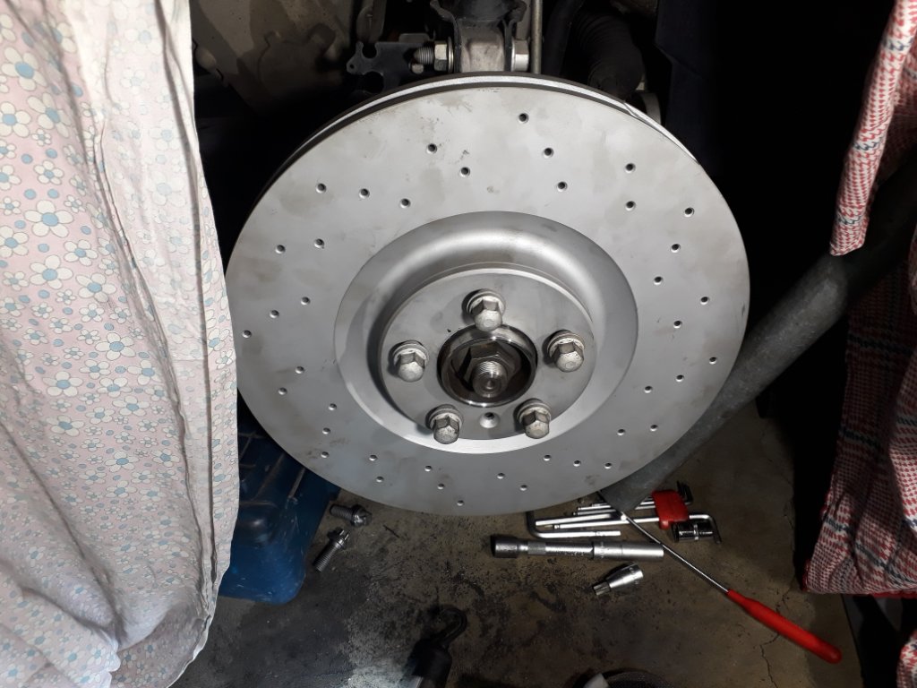

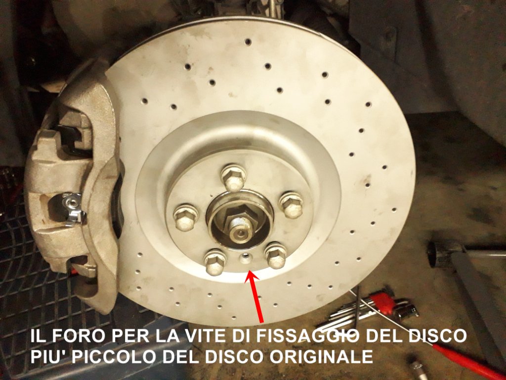

Fatto questo ho montato per prova il nuovo disco ma il foro per la vite di fissaggio e' piu' piccolo di quella del disco originale
Per fortuna almeno sono quasi del tutto centrati foro del disco e foro sul mozzo, quindi ho dovuto lavorarlo prima con punte del ferro di diverse dimensioni aumentando man mano.
Alla fine ho usato una punta svasatrice anche per creare la sede che facesse rientrare il bordo della vite.
Pero' poi mi son ricordato che va il distanziale, mentre con il disco originale non avevo potuto usare la vite di fissaggio che bloccasse insieme disco e distanziale, ora ho potuto farlo, prima invece bloccava solo il disco e il distanziale era in appoggio poi bloccato dai dadi ruota.

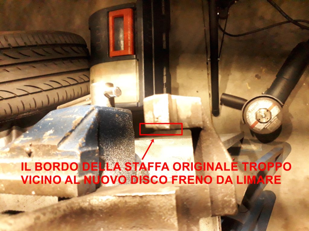

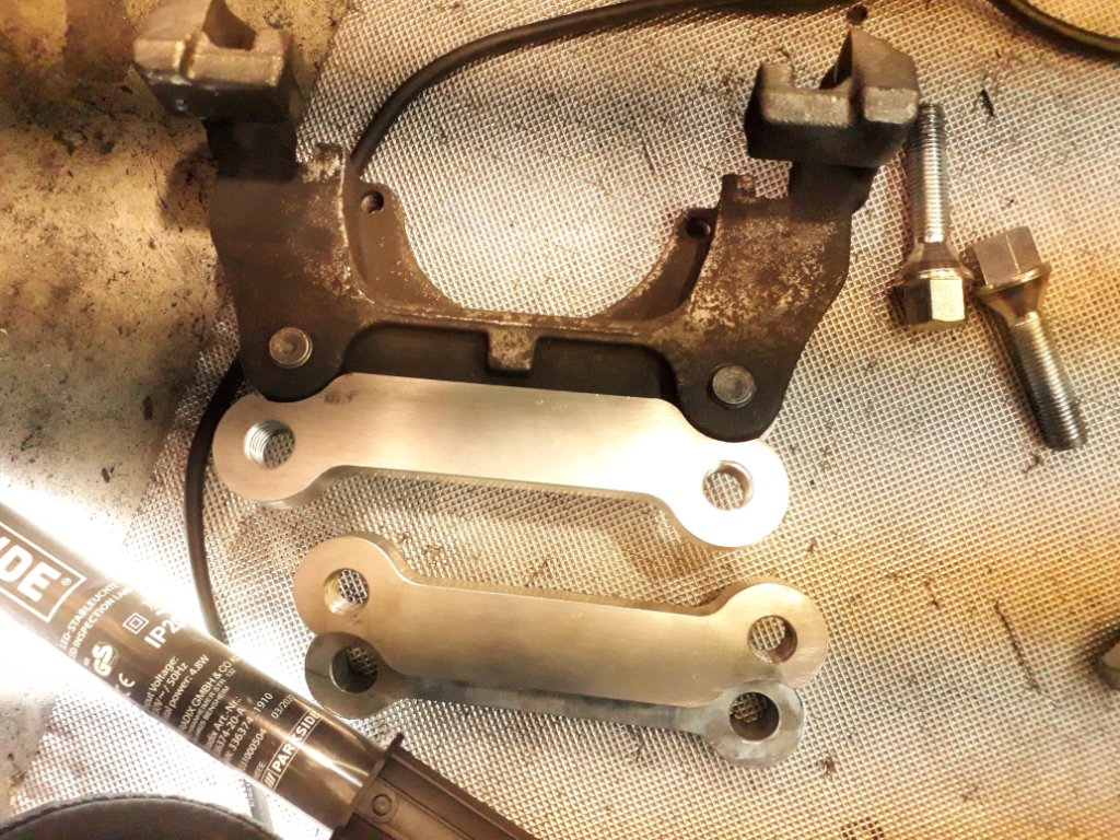

Altro problema, montato il disco e le due staffe originale + nuova la staffa originale resta troppo vicina al disco e tocca
Ho messo quindi la staffa originale in morsa per limare la parte interna sui due lati, uno tocca piu' dell'altro.
C'e' una specie di sporgenza
I bordi dopo la limatura

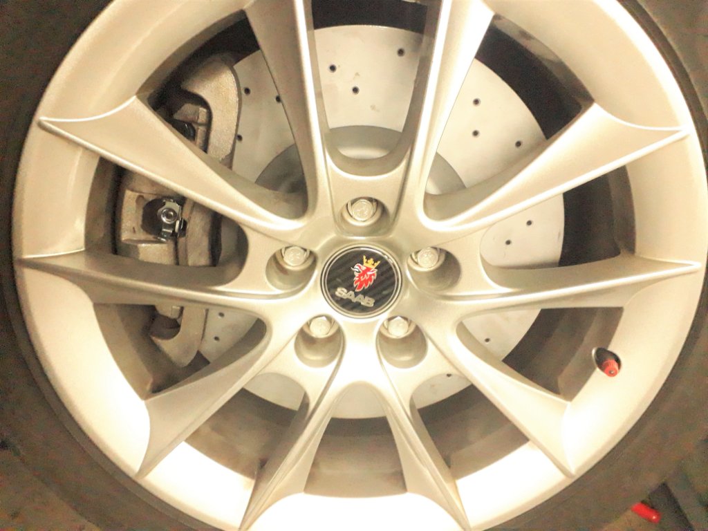

Alla fine e' andato tutto a posto, qui il disco montato in modo temporaneo per controllare che anche la ruota non tocchi con la pinza piu' in fuori.
Il disco non e' giusto, e' quello del lato opposto ma tanto sono uguali come attacchi, ho preso il primo a portata di mano giusto per fare le prove di montaggio, poi da questa parte andra' l'altro con le forature con diversa inclinazione nel senso di marcia.
I fori o la baffatura vanno sempre posizionati in un certo modo rispetto alla direzione di marcia e in questo caso hanno inclinazione al contrario.
Quindi ora dovro' finire il lavoro, anche se non potro' montare sino a quando non avro' i nuovi ammo e molle da montare, con questi dischi piu' grandi sarebbe un casino cambiarli, meglio lavorare senza problemi.

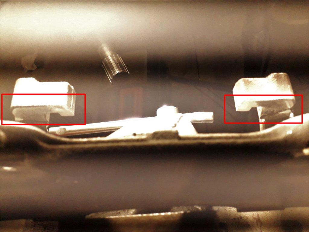

Mi han risposto quelli del kit freni e in effetti andavano fatte delle modifiche per adattare il kit.
Prima di tutto va tagliato via il pezzetto che sporge della staffa originale come ho fatto io, qui le indicazioni
365mm fitting_page-0001.jpg (65.19 KiB) Visto 13075 volte
Oltre a questo ho trovato le staffe originali che toccano il disco lateralmente dovendo limarle internamente, ma loro nelle due foto sembra dicano che in alcuni casi tocca anche la parte interna della pinza freno contro il bordo del disco, ma in questa foto sono le pinze azzurre della Vectra VXR equivalenti a quelle della Saab Turbo X, quindi non quelle dei 314 che ho io ma dei 345 che hanno una staffa differente.
365 Clearance 1.jpg (99.24 KiB) Visto 13075 volte
365 Clearance 2.jpg (103.42 KiB) Visto 13075 volte
Io ho solo poggiato la pinza freno senza fissarla con le sue viti per controllare che non tocchi il cerchio, verifichero' fissando le viti che non vada a toccare anche questa parte.

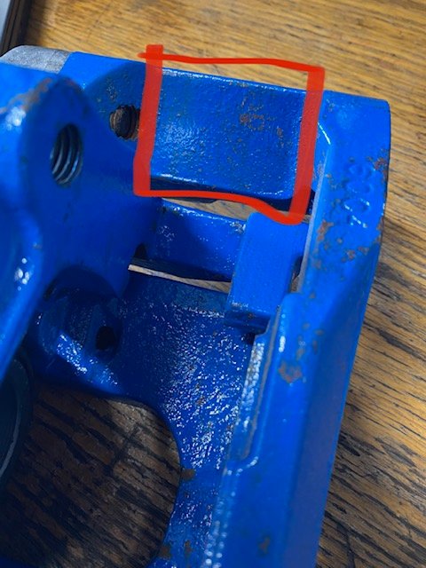

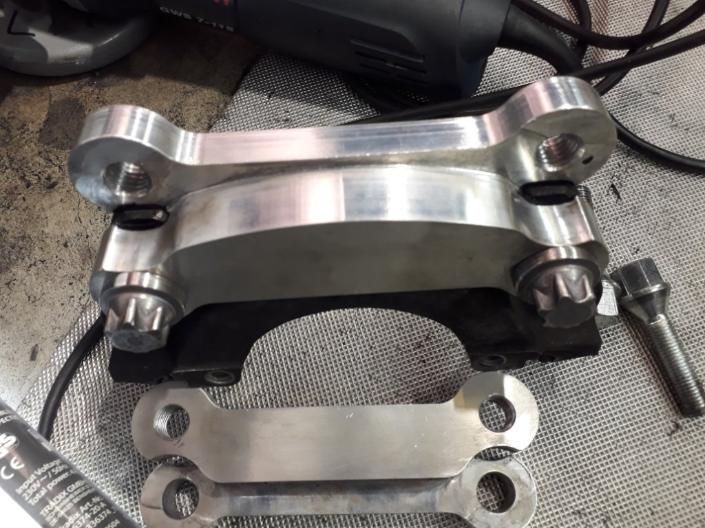

Oggi, Sabato, son sceso alle 15 nel box e buona parte del tempo e' andato perso per la modifica delle pinze freno.
Come indicato nelle istruzioni inviate dal venditore del kit va modificata anche la pinza freno internamente perche' tocca il perimetro esterno del disco.
Come dalle foto delle istruzioni ho dovuto limare con il flessibile la parte interna per assottigliarla quanto basta, operazione che ho dovuto fare piu' volte provando ogni volta a rimontare la pinza con i suoi perni e pastiglie freno.
Per l'altra pinza sara' un po' meno lunga la modifica sapendo quanto mi devo spingere a limare.
Son riuscito a praticare anche il foro piu' largo per la vite fissaggio disco nell'altro disco del kit anteriore, ora sono tutti e due pronti per la verniciatura dei mozzi.
Restano da pulire il mozzo, limare la parte rimanente del parapolvere, dare l'antiruggine e verniciarlo.
Poi potro' passare al freno posteriore per smontare la pinza freno e potro' pulire le pinze del lato sinistro cosi' che siano pronte per la verniciatura.

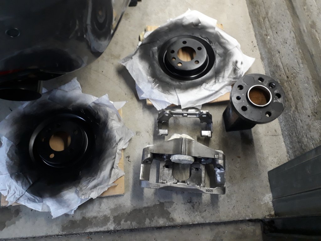

Con spazzola rotativa ho ripulito il mozzo anteriore, poi ripulito, limato e verniciato quel che resta della paratia parapolvere tagliata via dietro al mozzo, montato il tubo freno in treccia (la pinza ovviamente non c'e' ancora essendo da lavorare).
Ho verniciato i mozzi dei dischi freno anteriori, ripulito staffa e pinza freno anteriore sinistra con spazzole rotative di vario tipo, poi nastrate dove serve pronte per essere verniciate appena arrivano vernice e adesivi.
Il distanziale va ripulito nella parte centrale per eliminare la vernice (meglio non averla, fa spessore e puo' creare vibrazioni) e ridata la vernice sul perimetro esterno che resta a vista.

Non ci avevo fatto caso, ma guardando le pinze da 345 della Vectra VXR che sono colorate in azzurro non hanno verniciato tutto ma solo una parte, in pratica la parte posteriore che contiene l'idraulica e' grezza.
Screenshot (251).png (183.25 KiB) Visto 5358 volte
Quindi ricopriro' quella parte per non verniciarla, avevo gia' coperto la parte laterale posteriore, ma visto che non si vede posso evitare tutta la sezione.

Pinza anteriore mascherata come detto e pronta per la verniciatura con relativa staffa.
Oggi ho ripulito anche pinza e staffa posteriore sinistra facendo poi la mascheratura.
I dischi anteriori sono pronti, ho ripulito il mozzo posteriore, sostituito il tubo freno con quello in treccia, ripulito e riverniciato i distanziali anteriore e posteriore lato sinistro.
Ieri sono arrivate le molle, quindi potro' cambiare la molla posteriore e molla + ammo anteriore potendo terminare il lato sinistro.
Valutero' se fare tutto il lato sinistro o se fare solo gli ammo e le molle (ancora mancano gli ammo posteriori) per poi spostare la macchina senza i freni sul lato sinistro iniziando quello destro.
Non sono ancora arrivati gli adesivi per le pinze freno, quindi non potrei terminarle dato che vanno applicati prima di dare la mano finale di vernice trasparente, se non dovessero arrivare in settimana passerei quindi al lato opposto per portarmi avanti, in questo caso potrei verniciare tutte le pinze e staffe insieme non sprecando vernice.
Essendo bicomponente va usata subito o secca.

Mi e' venuta in mente una cosa, ovvero che di serie i componenti dell'impianto frenante, precisamente le staffe supporto pinza freno e viti dovrebbero essere in acciaio.
Pero' la nuova staffa del kit freni maggiorato che ho preso e' leggerissima, quindi e' alluminio, materiale piu' fragile dell'acciaio.
I valori di serraggio previsti per la staffa di serie sul braccio sono molto alti, 210Nm + 30°, ma non credo proprio sia possibile applicarli in questo caso.
Lato braccio la filettatura e' sulla staffa di alluminio, se serrassi a 210Nm credo sia sicuro che si deformerebbe la staffa, ma ancor prima cederebbe la filettatura spanandosi.
Per le altre due viti invece la filettatura e' sulla staffa originale che non cederebbe, ma la vite stringerebbe la staffa di alluminio con possibile deformazione.
Ho provato a scrivere a quelli del kit per chiedere se sanno che coppia applicare, ma se non dovessero rispondere dovrei arrivarci da solo calcolando la possibile coppia di serraggio in base alla misura della vite e ai materiali, sicuramente inferiore a quella prevista da Saab.
In ogni caso poi la vite resterebbe bloccata dal liquido frena filetti e non si sviterebbe.

Cercando in rete ho trovato di tutto, ad esempio report di viti in acciaio su alluminio che se strette troppo spanano il filetto in alluminio su cui si avvitano.
In un sito di componenti, non per auto ma gli accoppiamenti di materiali restano sempre validi, ho trovato delle tabelle.
La vite per il serraggio delle staffe freni e' di tipo 10.9, quindi ad alta resistenza per carichi di serraggio alti, in questo caso appunto 210Nm.
Ma l'alluminio e' piu' fragile quindi sicuramente va ridotta la coppia di serraggio.
La vite inoltre e' una M12x70, per questo diametro su quel sito danno ad esempio come carichi di serraggio 110Nm, se invece si tratta di alluminio 70Nm, quindi circa il 36% in meno.
Applicando il rapporto alla coppia prevista da Saab si dovrebbe scendere dai 210Nm a circa 135Nm.
In rapporto le ruote in lega hanno una coppia di serraggio di 110Nm, le staffe posteriori serrano a 130Nm, considerato poi che si usa il frena filetti medio sui bulloni delle staffe freni dovrebbe bastare.
Come detto serrando una vite in acciaio su alluminio non si puo' rischiare, la vite tira sino a quando il filetto in alluminio cede di colpo e la vite torna indietro strappandolo per trazione con materiale piu' duro.
Salvo mi rispondano quelli del kit freni dando dei valori diversi faro' quindi un serraggio progressivo per gradi partendo da 50Nm per poi proseguire a step di 20Nm, cosi' da saggiare man mano la situazione.
C'e' anche il fatto che la staffa stessa in alluminio tirando il bullone in acciaio tenderebbe a schiacciarsi e deformarsi anche prima che ceda il filetto.
Dubito comunque che abbiano serrato ai 210Nm previsti da Saab.

Nel frattempo mi han risposto quelli del kit freni : "Hi, We use 185nm with no finish angle for all 4 bolts."
Quindi utilizzano una coppia di 185Nm piu' alta dei 135Nm che avevo ipotizzato ma comunque piu' bassa di quella prevista da Saab con staffe originali di 210Nm.
Inoltre Saab prevede poi un ulteriore serraggio a snervamento di 30° mentre io lo avevo gia' escluso ma anche quelli del kit non lo prevedono.
Rimane comunque il fatto che online su vari forum ho letto di gente che ha spanato la testa dei bulloni con coppie di serraggio alte come la 210Nm e su consiglio dei loro meccanici han serrato a valori molto piu' bassi sui 120Nm ad esempio.
La testa dei bulloni torx e' davvero pessima, trattiene poco la bussola della chiave a cricchetto, va tenuta costantemente premuta con una mano, cosa che rende difficoltoso serrare ad altri valori usando solo l'altra.
Per svitare si fa molta piu' fatica dato che il bullone e' bloccato dal frenafiletti e la bussola torx faticavo a tenerla in sede, temendo sempre che non stando bene a contatto potesse spanare i denti del bullone.
Ho quindi usato una bussola esagonale che faceva meglio presa restando molto piu' a fondo senza muoversi in fuori, la dimensione della bussola esagonale pero' con viti torx diventa diversa da quella della bussola torx e va scelta bene perche' forzando non spani la testa del bullone.
In un video su youtube un meccanico mostra il serraggio usando una dinamometrica molto lunga per poi passare al serraggio a 30° con una normale ancora piu' lunga, quindi il braccio di leva permette un serraggio con meno fatica, cosa pero' possibile lavorando da sotto con auto sul ponte e la testa della bussola non si sposta.
Purtroppo anche alzando il piu' possibile e mettendo la macchina sui cavalletti ci sono forti limiti e diventa difficile lavorare per svitare e avvitare bulloni e dadi con alte coppie di serraggio.
Io uso anche due tubi di prolunga, uno da 50cm e uno da 1m che infilo nel manico della chiave a cricchetto o dinamometrica aumentando il braccio di leva e quindi diminuendo la forza necessaria a serrare, ma con auto molto piu' bassa rispetto al ponte spesso e' difficoltoso, in ogni caso non permette di fare rotazioni complete ma pochi scatti, a volte anche uno solo o due, il che rende molto lungo mollare o serrare.
In ogni caso seguiro' come detto un serraggio per gradi selezionando diversi valori a crescere in modo progressivo per saggiare come procede, un serraggio diretto a valore finale non mi piace sapendo che l'alluminio potrebbe strappare i filetti facilmente o deformarsi.
L'importante e' farlo in modo equo sui due dadi di ogni coppia, mai farlo su uno solo e poi sull'altro, questo posiziona storta la staffa e puo' creare danni a staffa, bullone o filetto femmina.
Quindi prima serro a mano sin dove possibile, poi 50Nm su entrambi i bulloni e a seguire aumentando man mano a step di 20/30Nm.
Questo permette anche di usare inizialmente la dinamometrica piu' piccola che ha il braccio piu' corto e quindi fa piu' giri di rotazione, per poi passare a quella piu' grande con braccio piu' lungo che permette di fare ad ogni trazione solo pochi scatti rendendo il resto della procedura piu' lungo.
