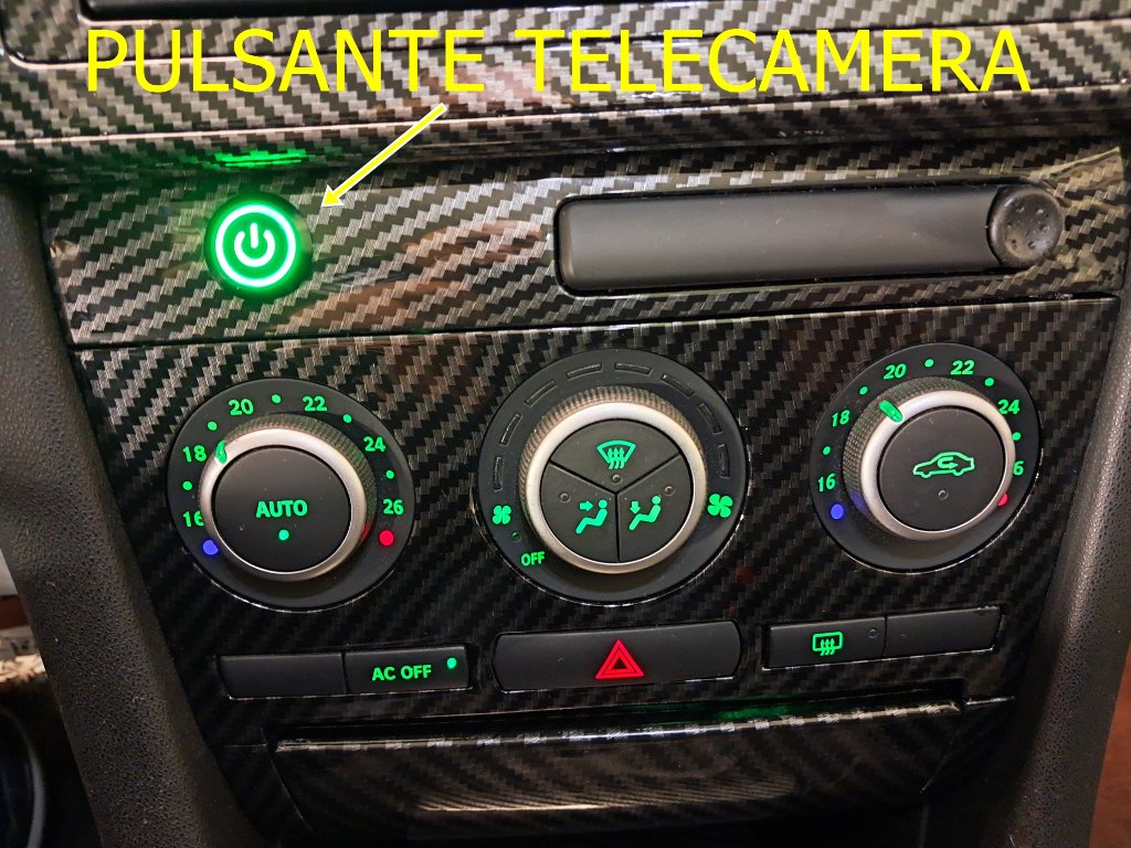

Ecco il pulsante installato e operativo, in questa foto e' illuminato con luce verde quando si accendono le luci della macchina

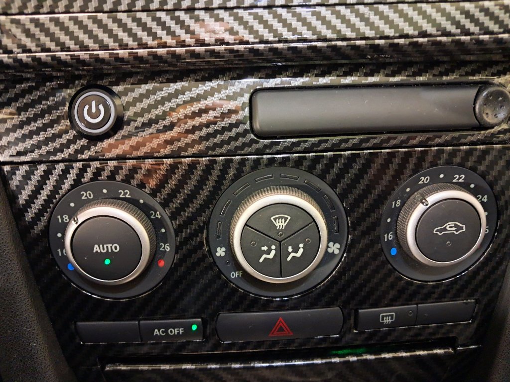

Qui con le luci spente

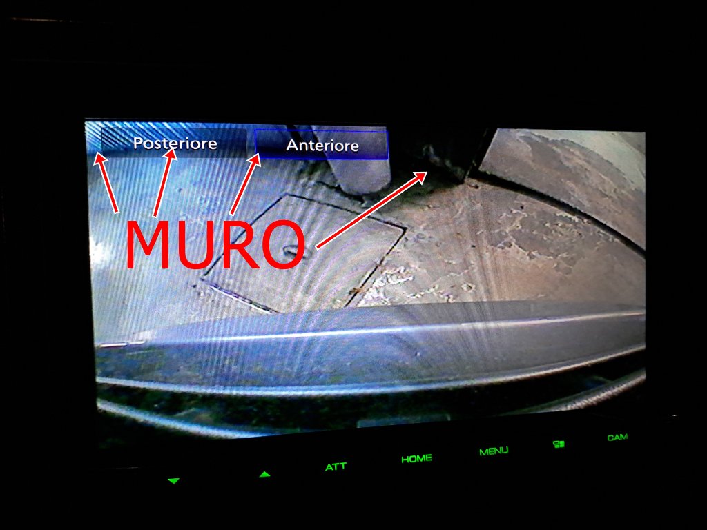

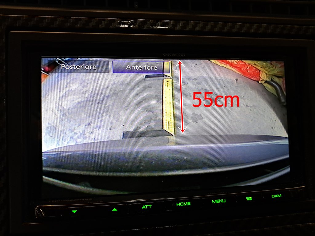

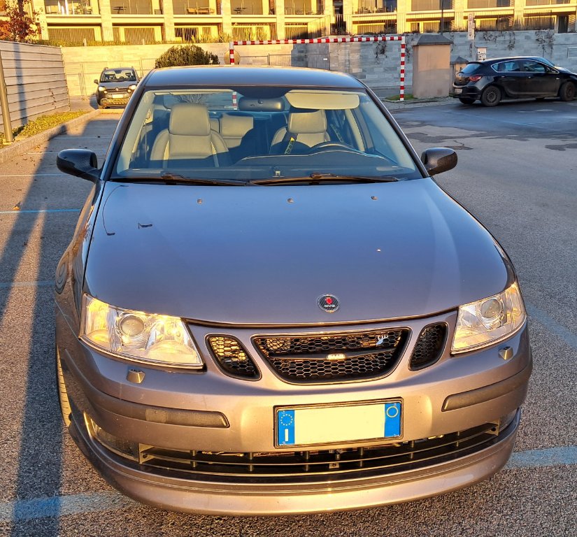

Davanti la telecamera arriva a vedere sino a 55 cm dallo spoiler del paraurti, la parte che si vede del paraurti e' lo spoiler inferiore, lo scopo della telecamera e' appunto evitare di rovinarlo con gradini anche bassi.

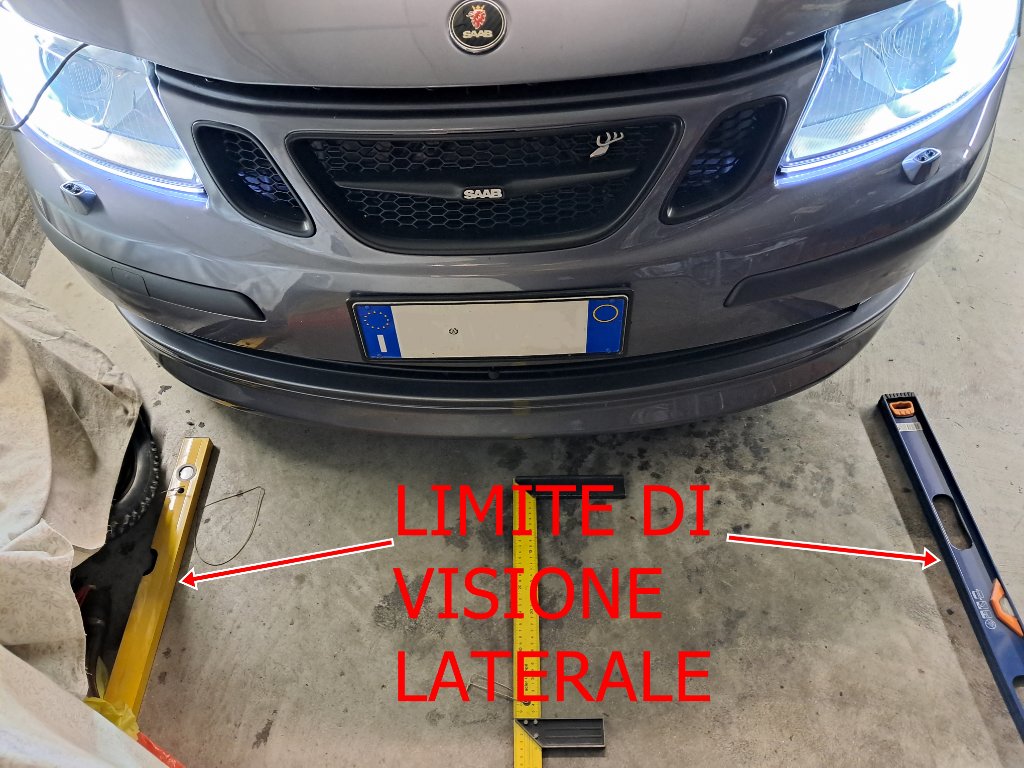

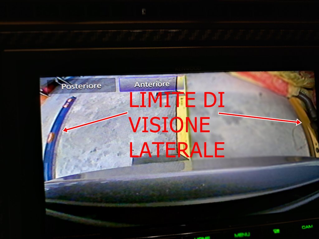

Questi sono i limiti della visione laterale visti da monitor e con il riferimento rispetto al paraurti esternamente segnati dalla barra gialla e blu
Cosi' vede la telecamera un ostacolo davanti

Ho usato la macchina per la prima volta dopo le varie modifiche e ho notato che usando qualche volta il pulsante tende a girarsi un pelo.
Ho quindi smontato il pannello e controllato, il dado poteva essere serrato ancora un pochino ma non si puo' tirare a zero, il pannellino e' bombato e si deformerebbe, quindi c'e' il rischio che la plastica con caldo e freddo modifichi il "tiraggio" del dado.
Una volta serrato per quanto possibile per ulteriore sicurezza ho bloccato dado e corpo del pulsante con della colla a caldo che li renda solidali al pannello a prova di spostamenti.

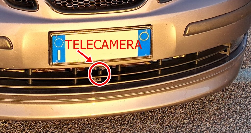

La telecamera vista di giorno in pieno sole, si nota poco
