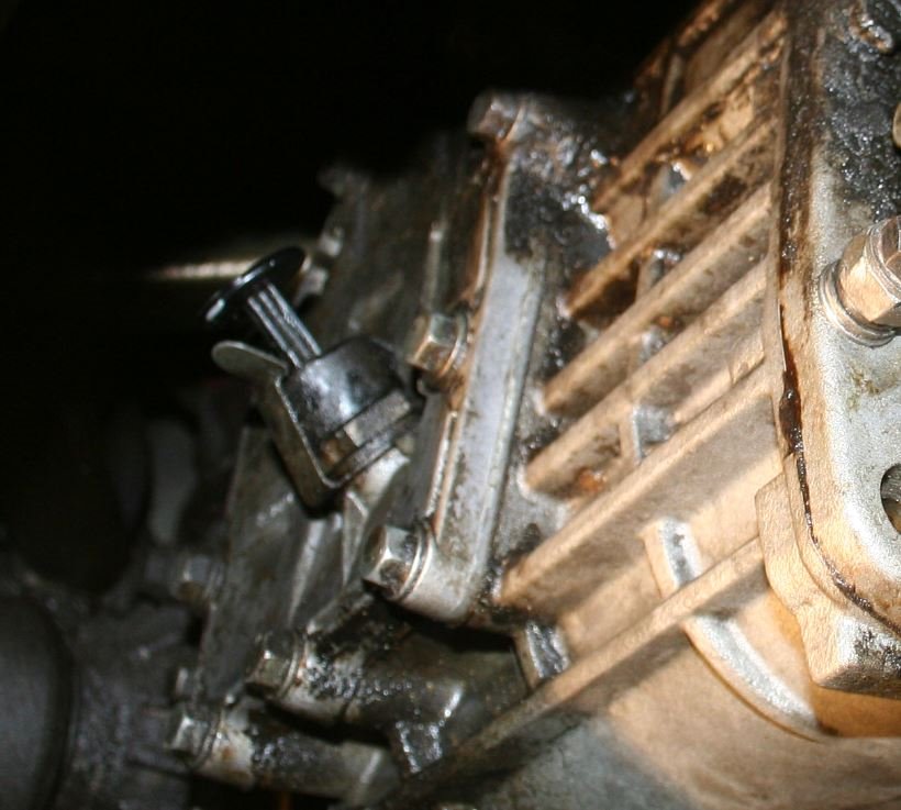

ragazzi mi riallaccio a questo post per la sostituzione olio cambio dato che ho una perdita a detta del meccanico dall asta se potete aiutarmi poiche mi sarei un po perso a leggere tutti i post relativi alla sostituzione dell olio chi dice una gradazione chi un altra. nella mia addirittura esce fuori un olio di color verde olivastro che sara' mai?
saab c 900 cabrio turbo ep anno 1991

e per la perdita olio dall asta mi sai dare qualche dritta senza dover smontare il cambio?
- Messaggi: 14881
Re: C900 - Cosa controllare?
Non capisco da dove hai la perdita, puoi postare una foto ?
lupin2008
- Messaggi: 470
- Iscritto il: domenica 19 ottobre 2008, 21:08
l aveva scesa dal ponte quando sono andato ma mi diceva che perde dall innesto dell asta dove c e anche una cuffia che tra l altro mi ha detto di dover sostituire perche molto logora se riesci anche a dirmi il codice di questa cuffia cosi vedo di trovarla grazie infinite
- acquapanna
- Messaggi: 677
questa è l'asta olio cambio
quale perderebbe?
quale perderebbe?
- asta olio.JPG (86.55 KiB) Visto 25265 volte
