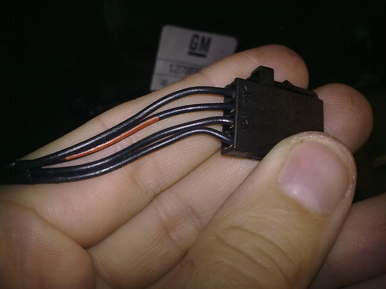

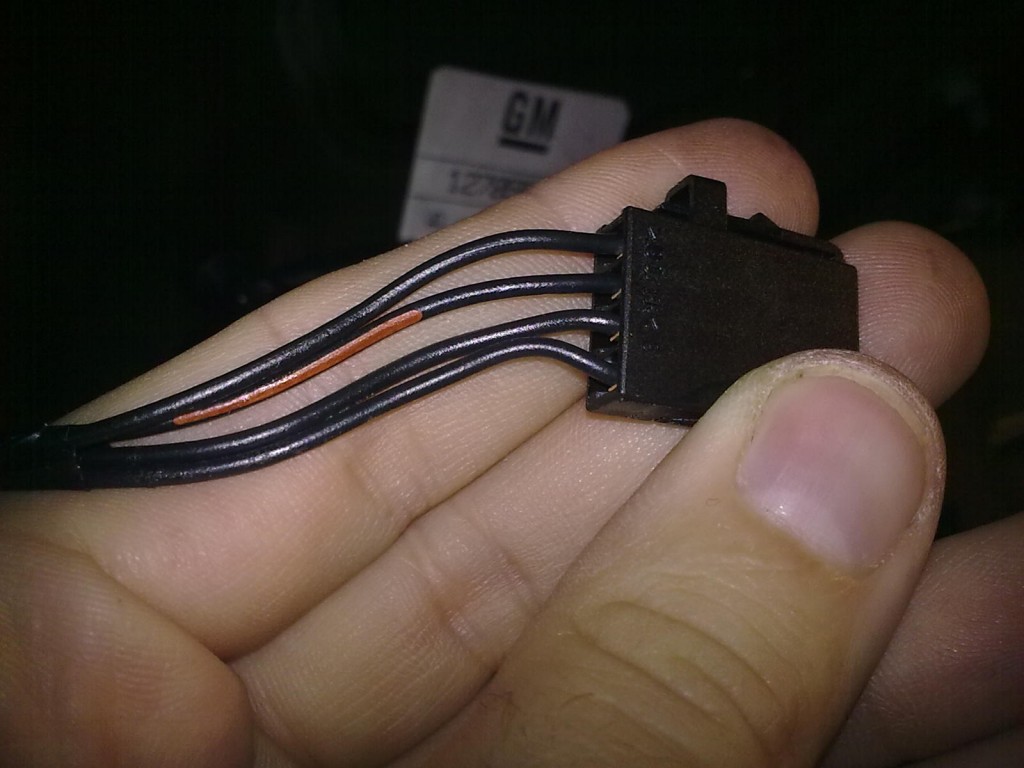

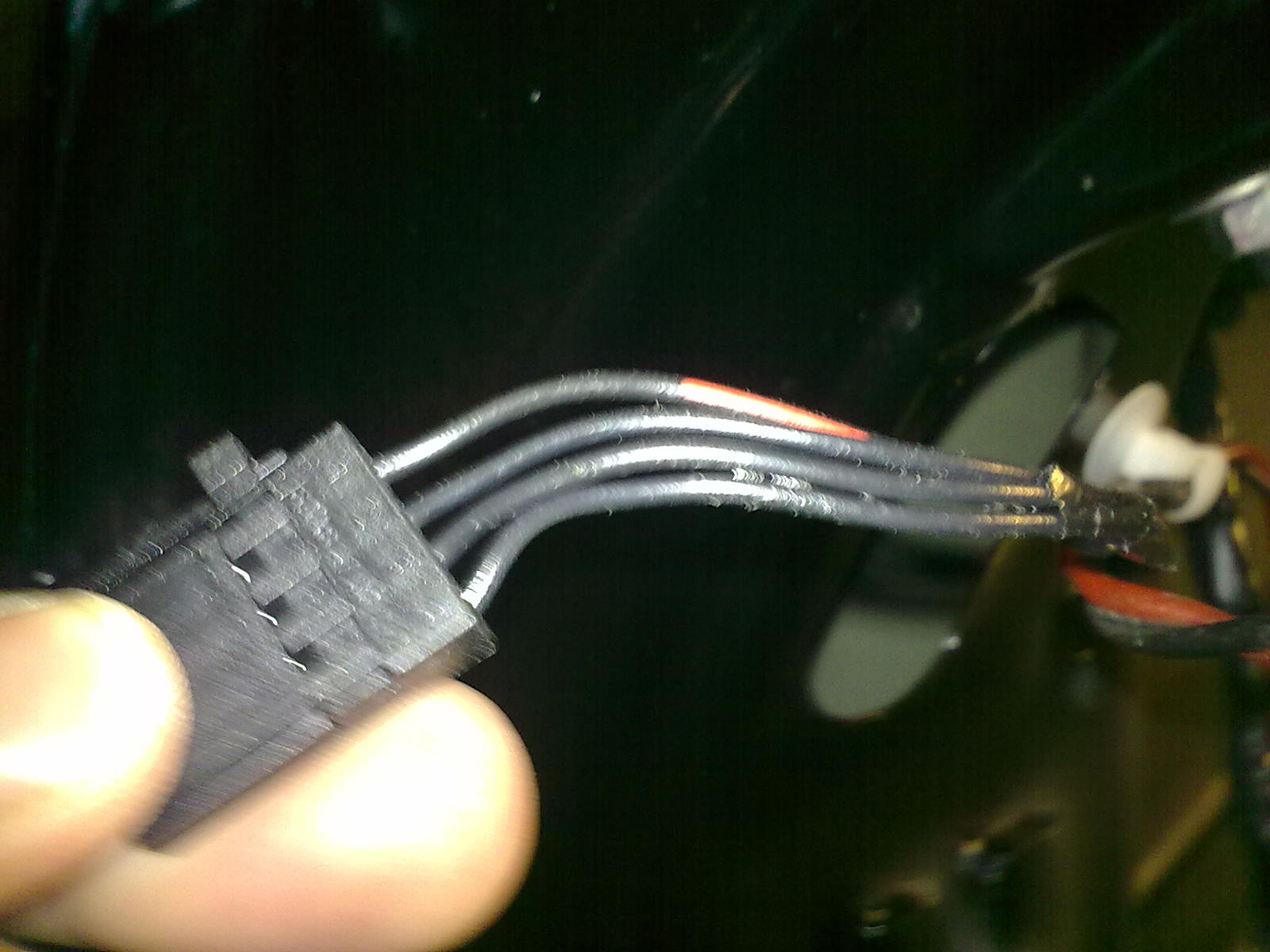

Ragazzi, non distraetevi!!! ho trovato un altro problema tanto per cambiare !!! :=
Mi rendo conto che si tratta del cavo n°1 e penso:"fantastico! è la conferma che è un +!".
Poi nel rigirare il cavo cosa vedo??? :[[ :[[
Anche il cavo 2 ha la traccia rossa !!!!! :inpain:
Gli altri due cavi invece il 3 ed il 4 sono tutti neri.... così ho pensato.. eh, vedrai che 1 e 2 sono i due positivi della rispettiva lampadina mentre 3 e 4 sono i rispettivi negativi... così decido (non so per quale motivo, forse proprio perchè non so nemmeno quello che faccio) di guardare, così, la femmina del connettore... cosa vedo?????
SOLO TRE PIN !!!!!! :( :(
Io, in teoria, dovrei collegare quindi il + al cavo 1 e il - non più al cavo 2, ma al cavo 3 ?? :neutral: non è un problema se la massa è in comune anche col retronebbia ? A sto punto siamo sicuri che la retro è l'1?

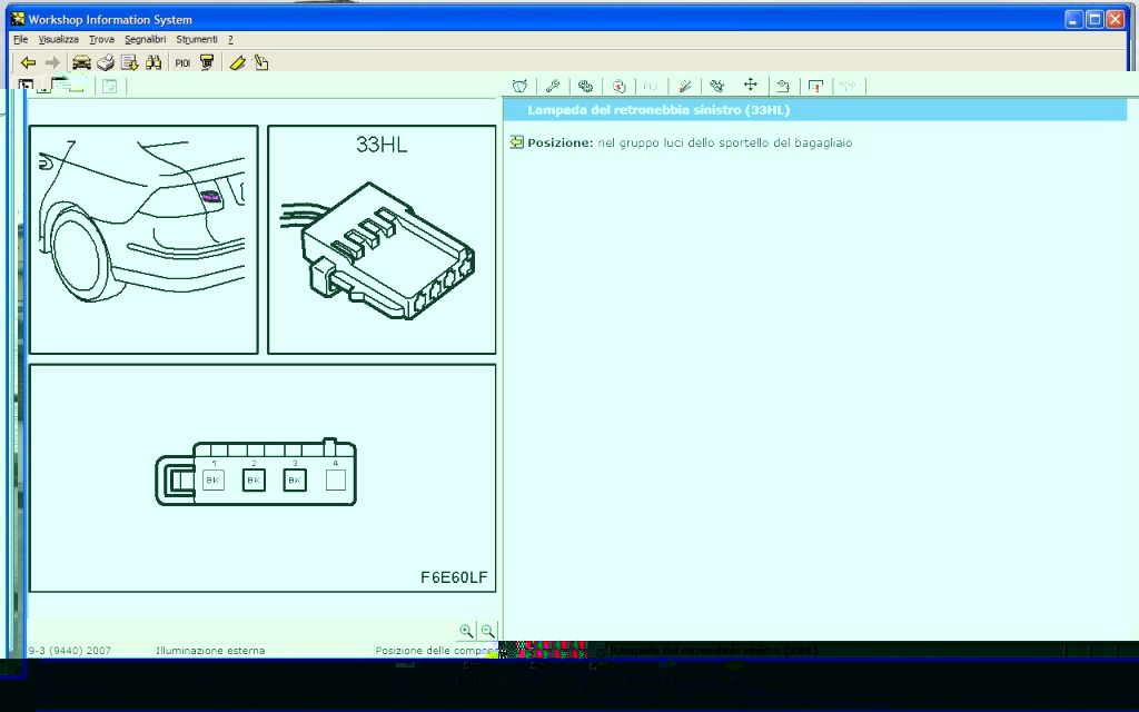

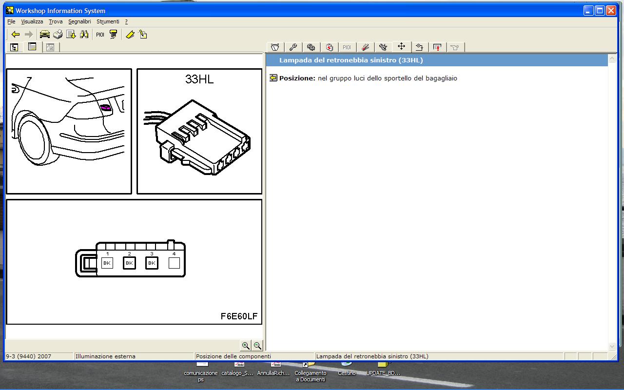

Comunque come ti dicevo prima sul WIS ho visto anche lo schema del retronebbia e infatti se ci fai caso è evidenziato in grassetto solo il contatto BK2 ed il BK3.
Per la retro invece era evidenziato il BK2 ed il BK1
Questo dimostra (lo so che non ti fidi :D :D ) che il BK2 è comune ad entrambe le lampadine, quindi è un negativo :))
Facci caso nella foto del connettore si vede chiaramente che c'è il bk3 è più spostato verso il centro del connettore ed dove dovrebbe essere il bk1 risulta vuoto, perche loro hanno evidenziato solo quello che tu hai cercato nel wis.
Perche c'è un filo non collegato? Semplice, una predisposizione, o semplicemente sono dei cablaggi realizzati di fabbrica gia in questo modo e che magari sfruttano anche su altre vetture dove il 4 filo serve. A loro non costa nulla o pochi cent produrlo cosi.

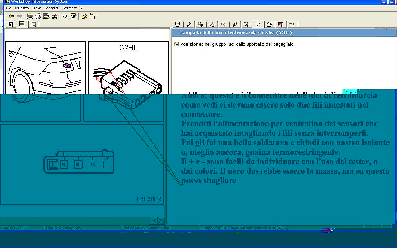

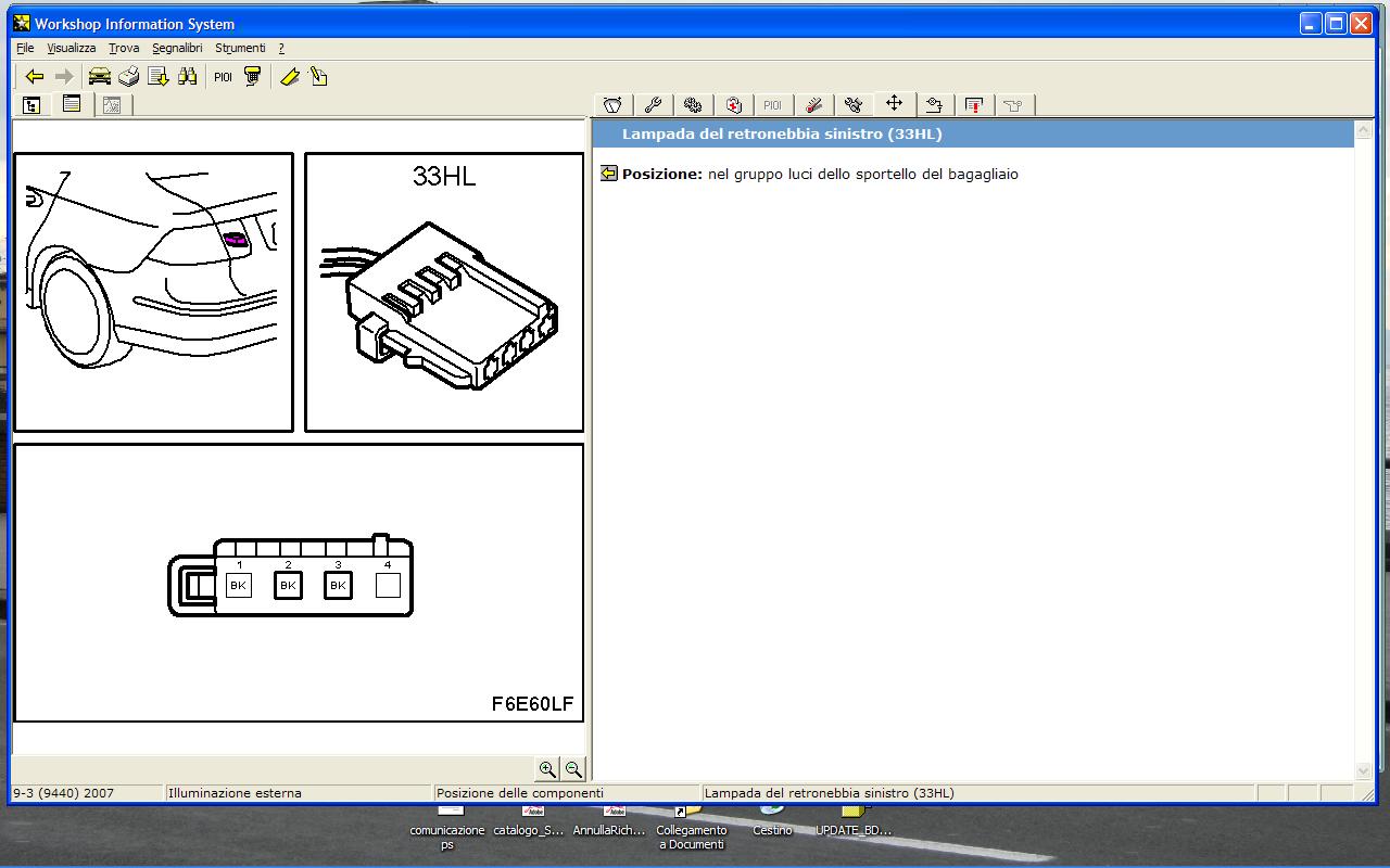

Comunque guarda le due foto (schema dei Bk)
La retromarcia evidenzia BK1 e BK2
Il retronebbia evidenzia BK2 e BK3
BK1__BK2__BK3
Il Bk2 è un negativoooooooo
Se non sei ancora convinto, io mi arrendo, e tu vai dall'elettrautooooooooooooooooooooooooooooooo :D :D :D :D :D :D :D :D :D :D

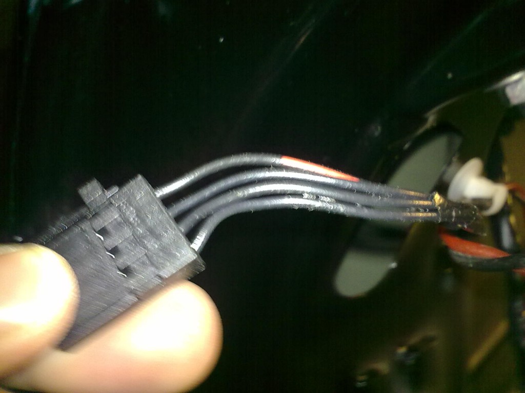

Voi ridete, ma mettetevi nei miei panni.. mi sembra così innaturale dover collegare un negativo ad un filo appositamente segnato di ROSSO.. quando in parte ce n'è uno nero :eyeroll:

Attenzione luca qui non si parla di un cavo rosso!
Ma di un cavo "segnato" rosso, che poi tanto rosso non è, è arancione.
Da quello che posso ricordare da studi specifici fatti a scuola, il rosso viene assegnato ad un positivo diretto.
Cioè un cavo positivo su cui è sempre presente tensione.
I cavi positivi del connettore in esame sono si, positivi, ma positivi comandati, cioè fino a che non si aziona un comando relativo, quello rimane un cavo privo di tensione.
