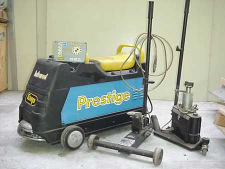

Power, è difficile che una convergenza fatta male provochi vibrazioni. Molto spesso (quasi sempre) le vibrazione a determinate velocita sono provocate da pneumatici difettosi, cerhi ovalizzati, equilibratura fatta male, distanziali difettosi installiati male o di dimensioni poco idonee.
Se il tuo gommista ne è provvisto, prova a fargli fare l'equilibratura delle ruote anteriori senza smontarle, con l'equilibratore a banco. Questa operazioni risulta spesso determinante.

Venerdi vado dal gommista e vediamo di trovare una soluzione, sicuramente rimonto i distanziali, e provo a fare l'inversione, l'equilibratura e la convergenza e vediamo come va....... Purtroppo il mio gommista nn ha l'attrezzo per fare l'equilibratura sul banco. Ciaooo
@Vins tu conosci qualche gommista che ha l'attrezzo che ha detto desertstorm???

l'attrezzo serve a fare l'equilibratura con le ruote montate, non al banco. anche sulla mia mercedes avevo delle vibrazioni quando ho montato i cerchi da 17 che sono scomparse con l'equilibratura "dinamica"

No, personalmente non l'ho mai visto e non lo conoscevo.
Buono a sapersi, bravo Desertstorm! :)
