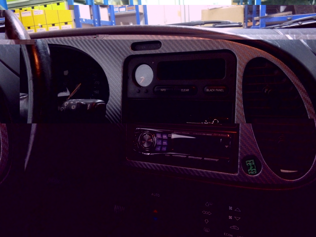

Fallito il tentativo di wrappare la mascherina della plancia francamente un po inflazionata ho pensato a fare un'altro upgrade, sicuramente non facile ma piu' particolare. Per dare un look nuovo e diverso ho rimontato un pannello grigio sulla plancia molto + sobrio del precedente, eliminando quella radica che m'aveva annoiato ed ho rimodernato tutto il tunnel centrale comprese le due guance laterali wrappandole in carbonio comprese le maniglie delle portiere e qualche altro particolare che mostrero' domani ...sono molto soddisfatto del nuovo look ...ma forse manca ancora qualcosa...

Comunque torniamo alla parte prettamente tecnica del wrapping....marcofinnista ha scritto:Le parti in carbonio delle barche non a caso le verniciano di bianco o colori chiariNon solo per una questione di protezione ma prorpio per non bruciarsi. La tua plancia non so come è rivestita oltre il carbonio del disegno ma posso garantirti che se tocchi un pezzo di carbonio puro tipo la traversa o l'albero di un Cat col sole dei mesi di luglio o agosto con una coscia o un braccio ti ricorderai a lungo di questo discorso
Facile come sembra nei video di youtube non lo è affatto, visto farlo dagli altri sembra una cavolata ma fino a che fai parti piuttosto grandi, semplici poco curve te la puoi cavare con relativa semplicita' ma quando si comincia a lavorare su pezzi piccoli e molto arzicocolati come la consolle del tunnel e' un vero casino, solo per quel pezzo ho impiegato circa 3 o 4 ore
Precedentemente avevo parlato della pellicola che ha dei limiti e non permette di fare determinati particolari o di aderire nella maniera migliore nei punti ostici, bene .... è tutto falso. Da perfetto novello non avevo capito niente ne' di come si applica la pellicola ne' di pellicole
La precedente volta avevo acquistato una pellicola di qualita' non eccelsa ma per fare quel tipo di superfici (semplici e regolari) che feci a suo tempo andava bene, e non aveva senso inoltre non avevo afferrato il concetto di base della tecnica di applicazione, non scaldavo bene la pellicola e non la tendevo continuamente
Stavolta mi sono ravveduto e vi giro la mia esperienza...innanzitutto visto che dovevo wrappare particolari molto complessi come forma e di piccole dimensioni ho comprato una pellicola della 3M DI-NOC, la qualita' di questa pellicola è eccezionale, si stira, si sagoma e si tende in maniera fantastica, i fori e le asole dei pulsanti ACC ecc. sui pezzi del mio tunnel centrale non sono stati ritagliati con il taglierino, bensi' scaldando lentamente la pellicola, ho creando delle sacche dentro i fori ripiegando la pellicola nella parte interna dei pezzi
La cosa fondamentale è scaldare e tendere bene la pellicola facendo uscire eventuali bolle d'aria, se la pellicola non viene scaldata e tesata costantemente durante l'applicazione c'è il rischio che una volta esposta al sole o al calore si formino delle bolle d'aria delle grinze che manderanno a monte tutto il vostro lavoro, su un cofano, un tetto, amen, stacchi e ne riattacchi un'altra ma su un tunnel come questo che per smontarlo tutto è una bella rogna te prende veramente male

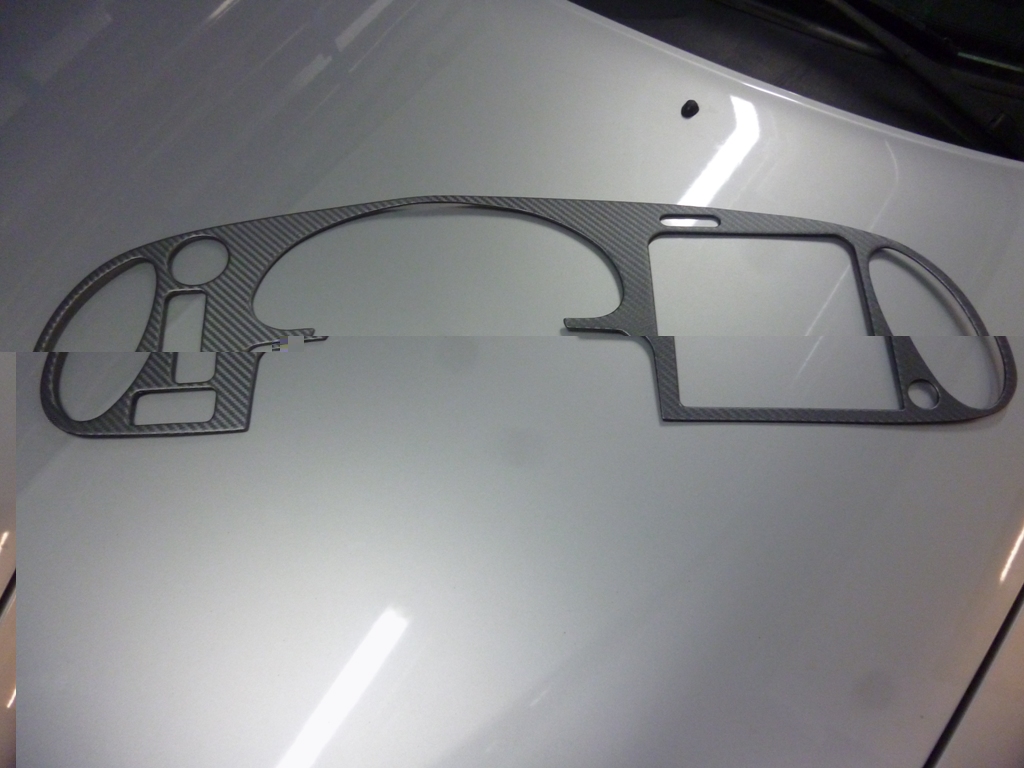

Ecco la trasformazione del vecchio kit in radica della Talladega, stavolta anziche' wrappare la plancia intera, operazione secondo me ai limiti del possibile pure per mani estremamente esperte ho staccato il dash kit originale e l'ho rivestito con la pellicola grafite carbon
- P1030879.JPG (344.69 KiB) Visto 3872 volte
- P1030880.JPG (353.99 KiB) Visto 3872 volte
- P1030881.JPG (349.95 KiB) Visto 3872 volte
- P1030883.JPG (406.38 KiB) Visto 3872 volte
- P1030886.JPG (407.55 KiB) Visto 3872 volte
