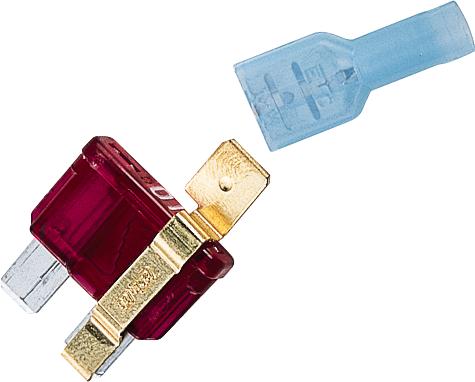

Guarda Max,è davvero facile..........
io l'ho fissato in questa posizione
in modo da averlo sott'occhio,ma senza disturbare l'estetica, 2 viterelle ed è a posto,
i 2 fili,+ e - che escono dietro ad ogni voltmetro li ho fatti passare fino alla scatola fusibili...
positivo ad un fusibile,il n° 7 mi pare,ma vanno bene anche altri,
la massa l'ho collegata alla vite sopra la scatola....
ed è fatta
, ho preferito un tipo a led,che oltre alla carica batteria indica,con il led arancione
a motore in moto,se avviene la carica,perchè più discreto,ma volendo si può montare un tipo a quadrante
che fà più sportivo-coatto a seconda dei punti di vista.

- Messaggi: 19803
Re: 9-3NG 1.9TTid - Alternatore rotto pericolo potenziale !
che sono questi fili cosi?
Usa questi, cosi il servizio è più pulito
