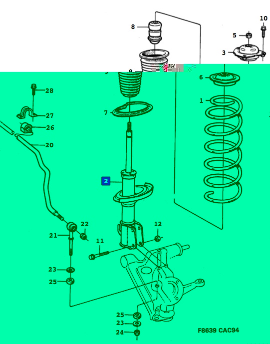

Mi potreste consigliare i pezzi da cambiare insieme agli ammortizzatori? La 9000 ha 18 anni e 250.000km.
EPC Ammortizzatore anteriore
Ovviamente il nr. 2 (Bilstein B6)
Pensavo anche al nr. 3
Forse il nr. 9, dopo 18 anni e 250.000km
nr. 26 verrà sostituito con un Powerflex
Altro?

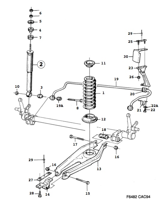

EPC ammortizzatore posteriore
Anche qua il nr. 2 con Bilstein
Il nr. 20 con un Powerflex
Altro?

#97 Messaggio da leggere da Lucantropo »
Stando a quanto sto facendo io sulla mia Cabrio, che non è la stessa macchina, ma alla fine le sospensioni in parte si assomigliano.
All'anteriore cambierei 5 e 6 (supporti ammortizzatore e molla).
Già che vuoi mettere il 26 Powerflex, verifica anche i due 25... per la 900NG/9-3OG ci sono i corrispondenti della Powerflex.
Al posteriore come dice palla 11 e 12...
Se non sono inclusi nell'ammortizzatore (dovrebbe esserlo comunque) il n°3. Mentre probabilmente NON sono inclusi (come nel caso dei miei Bilstein posteriori) il 4-5-7 (da vedere cosa è di gomma e va cambiato, non le conosco e dall'EPC non si può capire cosa è riutilizzabile poichè in plastica dura o metallo e cosa invece si usura, come la gomma).
Mentre per le barre stabilizzatrici, visto che la 9000 ce l'ha anche al posteriore... bisognerebbe verificare se si sostituiscono anche 18-19A e 20.. e se eventualmente ci sono della Powerflex.

#99 Messaggio da leggere da autoeconomo »
Di Powerflex mi manca solo il 2, 5, 6. Il 2 e 6 dovrebbero essere il 26ant ed il 20post dell'EPC. Il 5 non so cosa sia.
Re: 9000 - Marca ammortizzatori ? Quali altre parti sostitui
#100 Messaggio da leggere da Lucantropo »
Scusa, all'anteriore intendevo i 25 dell'EPC ! Che dovrebbero essere i 5 dei Powerflex. Sono i gommini su cui si fissano le testine della barra stabilizzatrice anteriore.
Il 2 Powerflex dovrebbe essere il 26 EPC. E sono i supporti della barra stabilizzatrice anteriore.
Il 20 EPC (posteriore) è il 6 Powerflex. Sono i supporti della barra stabilizzatrice posteriore.
Comunque forse non tutta questa roba la devi smontare comunque per cambiare solo gli ammortizzatori.. però non credo ci sai molta manodopera in più, quindi già che allenti/molli un po' tutto potresti approfittarne.
