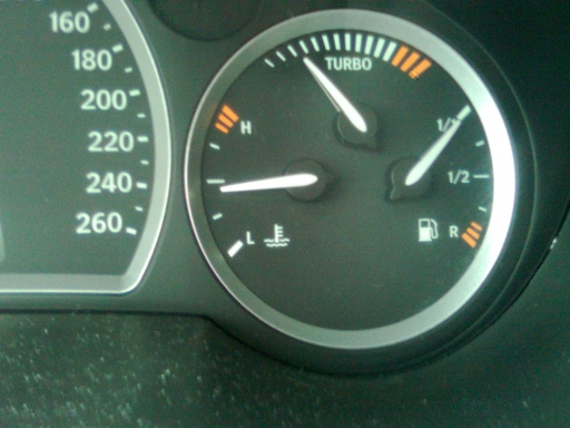

Allora, vi aggiorni sugli ultimi (non) sviluppi...
Sono stato da Manuel... purtroppo un buco nell'acqua in termini diagnostici, ma comunque è sempre un qualcosa in più..
Morale, l'auto era piena di errori elettronici di centraline mancanti sul BUS... situazione anomala che lui ha potenzialmente imputato a ritorni strani attribuibili all'impianto GPL sul BUS sempre che l'impianto sia collegato alla linea CAN in un certo modo per cui è tutto da appurare, anche in virtù del fatto che questo impianto ha girato senza problemi del genere per 2 anni (non 2 mesi..).. comunque, appena il mio installatore rientra dalle ferie sicuramente seguirà una verifica.
Nel frattempo già che c'eravamo, siccome il Tech leggeva errore P0119 (se non ricordo male), temperatura sensore liquido refrigerante non plausibile, o qualcosa del genere.. abbiamo comunque scollegato il sensore, dato una spruzzata con un pulitore e ricollegato, poi cancellato tutti gli errori e resettato tutti i parametri delle centraline, verificati eventuali aggiornamenti (che non ci sono, ovviamente..) e basta..
Mi diceva comunque Manuel che il problema al sensore potrebbe essere imputabile ad un sensore difettoso, ma non ad un collegamento ballerino poichè in tal caso la mancanza di collegamento restituirebbe un errore diverso.. in questo caso è un errore dovuto a segnale non plausibile.. infatti mentre l'auto ha (fortunatamente) manifestato il problema mentre era in officina.. il Tech2 leggeva comunque la temperatura, ma la leggeva "strana".. cioè, per un momento la leggeva a 29°c.. come se fosse corretta l'indicazione dell'indicatore... poi leggeva 86°c.. insomma... forse più che "assenza di segnale" parliamo di "segnale incoerente" generato dal sensore..?
Se dovessi avere nuovamente il problema dell'indicatore di temperatura, provvederò a sostituire direttamente il sensore questa volta.. tanto anche originale costa 15,50€ + iva, per cui è un tentativo che si può fare a cuor leggero... mi chiedo solo se, essendo posto nella parte alta della testa (ma sotto al livello della vaschetta?) ci sia bisogno di svuotare il circuito per cambiarlo o se si possa fare, magari a motore freddo, senza dover allagare tutto quanto ?
Siccome però poi in ogni caso durante il malfunzionamento.. la centralina motore risultava mancante in BUS.. (per cui ltre all'errore del sensore, c'era comunque anche un problema di comunicazione fra centraline)... io sarei tentato, per questioni legate al problema irrisolto della risonanza ai bassi regimi, di tentare con la sostituzione della T8.. nuova costa 547€ + IVA mi pare, ma ho sentito MapTun.. e loro ne hanno di recuperate dal fallimento di Saab, nuove di zecca, che vendono a 2000SEK (220€).. mi arriverebbe già programmata, dovrei solo andare a farla configurare col Tech2.. insomma, un risparmio non indifferente che mi porterebbe a "tentare l'ultima spiaggia".. cosa che invece non mi sentirei di fare se dovessi spendere i 670€ (450€ in più!) tramite canale ufficiale.. visto che potrebbe anche non avere nulla..
Insomma.. per ora l'auto è ritornata, da qualche giorno alla (sua) normalità... vi aggiornerò nel caso ci fossero ulteriori sviluppi...

Luca, si presentava così il problema?
appena sotto i teorici "90°" e poi oscillando qualche mm sotto?

Ciao Luca , avevo postato questo su lancetta impazzita , poi ho letto il tuo AZZZ .. anche la mia nella stessa condizione , martedì sostituisco il bulbo per 50euro poi ti aggiorno , se nel mentre hai new avvisami.
cordialmente
Buona sera a tutti , sono tornato dopo 3/4 anni di assenza ma comunque con ancora la mia Saab 1.8t del 2008 sedan.
Volevo chiedre a Luca se oltre la lancetta della temperatura ha avuto in contemporanea lo spegnimento del clima e azzerameto del d.t.e distanza rimanete per autonomia carburante.
La mia ha 62.000 circa lunedì ho notato che la lancetta era ferma sullo 0 poi mi sono accorto che non funzionava il clima.
Morale ho fatto 160 km sotto il sole arrivato a destinazione fermo la macchina faccio benzina riaccendo e funziona tutto.
Incredibile.Chiamo il mio meccanico il quale ha contattato Ex AUTOIN e gli hanno detto di cambiare il bulbo del radiatore ( ordinato ) che poi dovrebbe rifunzionare correttamente.
