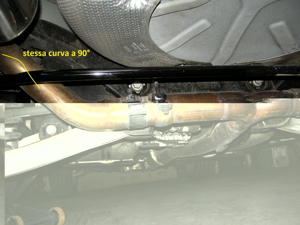

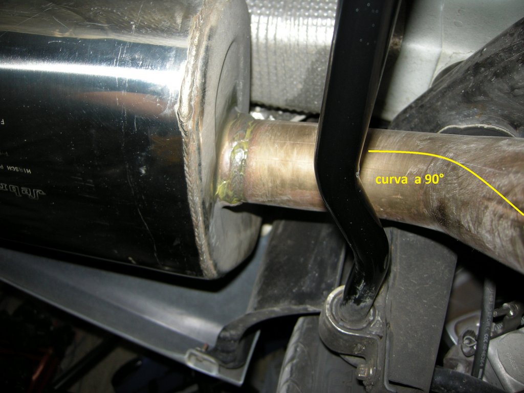

- Messaggi: 19818
Re: 9-3NG - Diffusore posteriore stile Hirsch
Ascolta Salamifever tu hai detto che la parte terminale dello scarico Hirsch si può regolare affinchè la due "canne" finali escano un po più in fuori giusto?
Bene io ho verificato e quando dico una cosa quasi sempre posso provare cio che dico
Queste che vedi sotto evidenziano in modo chiaro che lo scarico Hirsch non può essere regolato non solo perchè è fisso (in senso longitudinale , cioè nel verso della lunghezza della vettura, fino al catalizzatore centrale) ma anche perchè se lo fosse non si potrebbe comunque farlo perchè una volta abbassata la vettura la barra stabilizzatrice, quella nera in foto, si trova esattamente ad 1 cm dalla curvatura del condotto.
Quindi, lo scarico Hirsch non è regolabile
